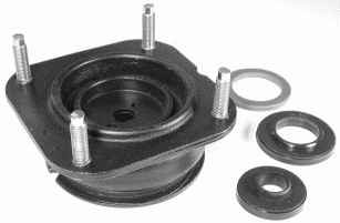

ale to nie wszystko. przy wymianie okazalo sie ze sa rowniez luzy na maglownicy. jest tam podobno sruba regulacyjna/dociskowa eliminujaca te luzy. czy to prawda.
no i oczywiscie okazalo sie ze dalej stuka. po dokladniejszych ogledzinach okazalo sie ze lozyska McPersona. nie mozna bylo tego od razu stwierdzic ... ??
czyli walka trwa dalej ...

U mnie podczas jazy jak i na postoju rowniez slychac regularne tykniecia. Nie zauwazylem aby mialo to jakikolwiek wplyw na jazde. Dodatkowo moge powiedziec ze podczas skrecania na postoju pod maska jak poloze reke na tych zaslepkach nad amortyzatorami to czuje to pukanie. Co to moze byc?
Cisik pisze:U mnie podczas jazy jak i na postoju rowniez slychac regularne tykniecia. Nie zauwazylem aby mialo to jakikolwiek wplyw na jazde. Dodatkowo moge powiedziec ze podczas skrecania na postoju pod maska jak poloze reke na tych zaslepkach nad amortyzatorami to czuje to pukanie. Co to moze byc?
Stuki występują podczas skręcania kołami? Jeśli tak to kulki w łożyskach zrobiły się "kwadratowe".
Czyli do wymiany? Czy sprobowac najpierw naladowac tam towotu i sprawdzic czy cos dalo? I czy jak odkrece nakretke na lozysku to czy nic sie nie rozreguluje i czy bede mogl spokojnie ja z powrotem wkrecic?
Przy okazji mam lamerskie pytanie: jak dobrać się do łożysk McPersonów w przydomowym garażu bez jakiegoś super sprzętu? Pytam bo pewnie będę musiał wymienić a nie mam specjalnie ochoty na wizytę u mechaniora gdybym mół wymienić sam.
