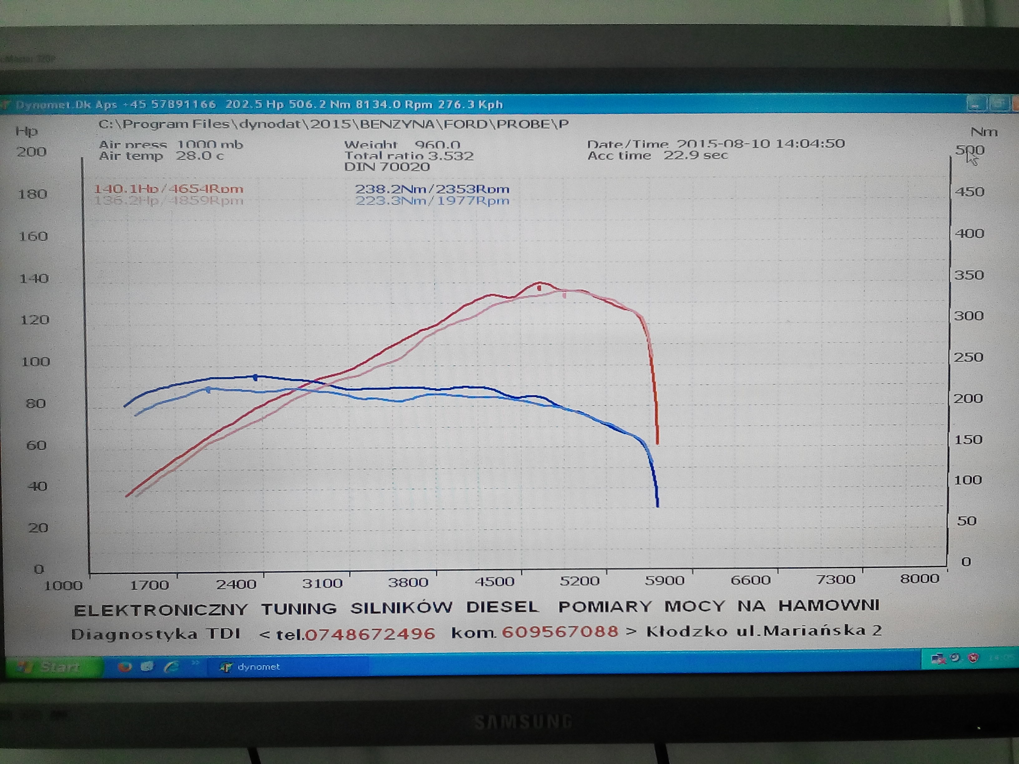

Słuchajcie byłem na hamowni
Wynik 140 koni na benzynie
136 koni na gazie
Auto nierówno chodzi
Na wykresie odcięcie przy 5500
Tylko mechanik coś tam kalibrował według mojego obrotomierza.
Na dniach zmieniam dolot na oryginalny przepływomierz zmienię i odrazu ten urwany czujnik.
Pytania :
-Kody błędów sprawdzać sam?
- jak sprawdzić obroty
Probe USA 2.5 93r
Bo jak dzwonie do mechaników to mówią że nie ma jak się podpiąć.
Wykres w załączniku

- Posty: 5258
Re: Słabo ciągnie do przodu... - problemy z przyspieszeniem
obrotami sie nie przejmuj. kody błędów sprawdź sobie sam, nie jest to zadna filozofia, a jak nie wiesz jak to poszukaj na forum wszystko jest opisane krok po kroku., wymień czujnik ustaw zapłon wymień świece bo pewnie juz stare , wyczyść kopułkę. jak odczytasz błędy to napisz jakie są. i mozesz robić pomiar kompresji

- Posty: 3439
Kwestia obrotów to stała bolączka probe z 93r. Różne bywały przypadki, u jednych problemy wiązki, u innych sam licznik wystarczał. To że na liczniku dochodzi do 5500RPM czy ile tam, to nie znaczy że wg ECU nie kręci go do końca (8000-8200RPM).
Temat sprawdzania błędów jest b. prosty, wielokrotnie poruszany na forum znajdziesz go bez problemu - kup diodę led 12V i opornik 1kOhm można tak sprawdzić zamiast po kontrolce check engine.
Możesz zawsze go przywrócić do oryginału to jest dobra myśl. Poza tym uważaj jak będziesz kupował czujnik temperatury bo były różne - od 95-97 nie pasuje.
Świece, kable, kopułka, palec - dokładnie tak jak Romas mówi. Ewentualnie można spróbować aparat zapłonowy podmienić.
Do tego warto by było ustawić zapłon i tps. Zapłon ustawia się specjalną lampą stroboskopową po wprowadzeniu ECU w tryb serwisowy. Owszem znam ludzi co potrafią zrobić to dokładnie na słuch, ale ktoś kto nie ma styczności z tymi autami na co dzień, przestrzeli kąt wyprzedzenia zapłonu na 100%, więc poszukaj kogoś z lampą i wydrukuj mu instrukcję z forum (znajdziesz bez problemu).
Co do rozrządu - kiedy miałeś robiony, przez kogo, na jakich gratach... Zawsze możesz sam sprawdzić czy rozrząd jest dobrze ustawiony. Zajmie Ci to 10minut.
