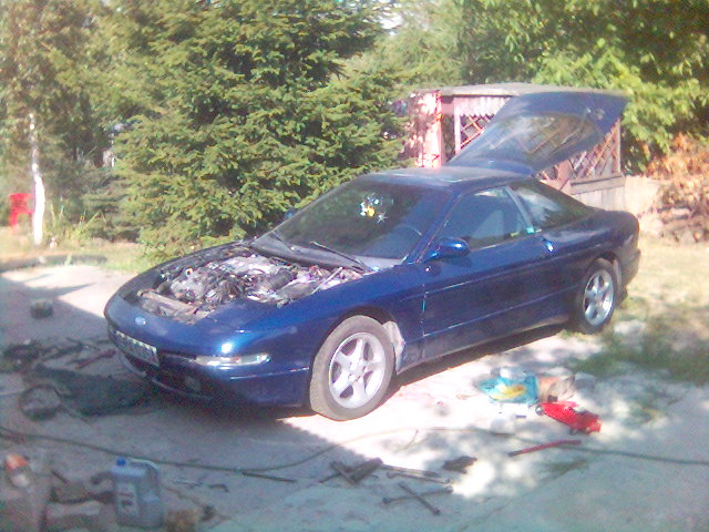

silniczek miodzik
juz w autku ale bez skrzyni bo nie chciał za cholere wejść ze skrzynią
ale mam do was pytanie:
jak do przepustnicy (a raczej do silniczka krokowego) dochodzą dwa przewody z płynem i pomyliły mi sie który gdzie ma isć?? to znaczy jeden to idzie od EGRu ale z której strony tego silniczka krokowego???

zdjęcie mam tylko jedno,
silnik nie chcaił górą wejść ze skrzynią, sam bez problemu a skrzynia od dołu i chyba sie uszkodsził jakis czujnik bo nie działa mi prędkościomierz-to gdzie jest ten czujnik( gdzie sie znajduje (wiadomo ze w skrzyni))
