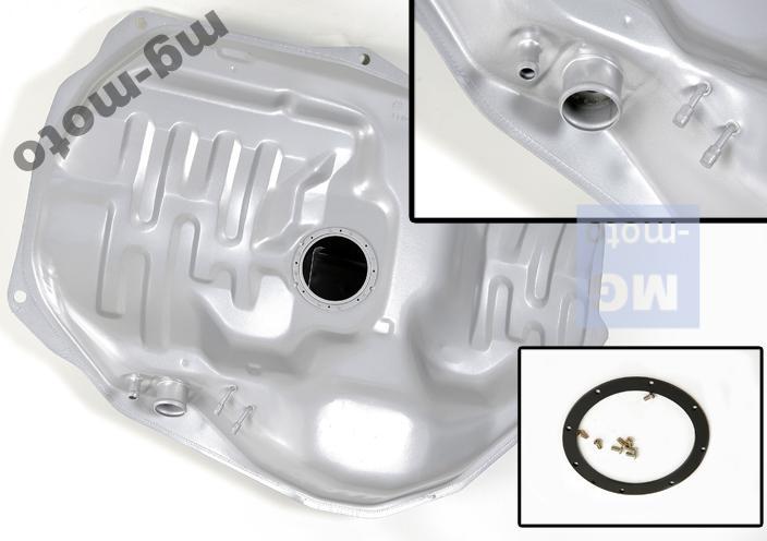

Znalazłem coś takiego na Allegro. Wygląda bardzo podobnie jak oryginał, ale czy będzie pasować na 100 % ?
Z góry dziękuję za podpowiedź.

pusher1 pisze:Obrazek
Wg mnie to jest taki sam jak ten w serwisówce no chyba że ukryta różnica jakaś jest :wink: :wink:
Niebawem sie okaże. Natomiast na pierwszy rzut oka np. ma trochę inne mocowanie, patrząc na zdjęcie w serwisówce - po lewej stronie w oryginale masz dwoje uszu. Właściwie to jedno ucho, ale z dwoma otworami do mocowania.
W tym jest jedno z jednym otworem. Ale spokojnie - być może to nie będzie problem i da sie dopasować.

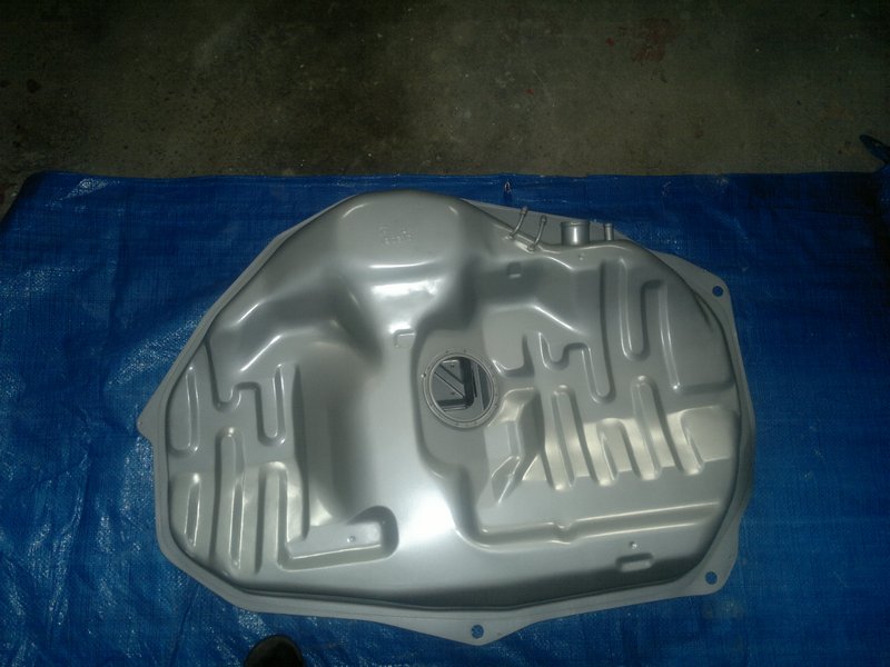

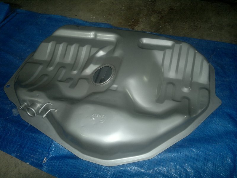

Bak wygląda tak:

No dzięki za wszystko :wink: Ważne że pasuje :D Dziwne tylko jedno bo w tej aukcji gdzie był ten zbiornik był czarny pokazany a ty masz siwy???Dlaczego?? :roll: Dane są takie jak w tamtym co ci przesłałem i jest on taki sam więc ja chyba zakupie tamten :wink:
Posty: 3879
Re: zbiornik paliwa - czy pasuje?
pusher1 pisze:No dzięki za wszystko :wink: Ważne że pasuje :D Dziwne tylko jedno bo w tej aukcji gdzie był ten zbiornik był czarny pokazany a ty masz siwy???Dlaczego?? :roll: Dane są takie jak w tamtym co ci przesłałem i jest on taki sam więc ja chyba zakupie tamten :wink:
Kolor jest jak dla mnie mało istotny. W aukcji był czarny a przysłali siwy.
Natomiast tak, czy tak - warto samemu ten bak dodatkowo zabezpieczyć jakąś masą bitumiczną przed założeniem, ponieważ prawdopodobnie, szybko tam nikt nie będzie zaglądał. A wtedy staje się on czarny :)
Możesz kupić ten drugi. Jak będzie pasował, to się z nami podziel tą wiadomością a inni też skorzystają.
