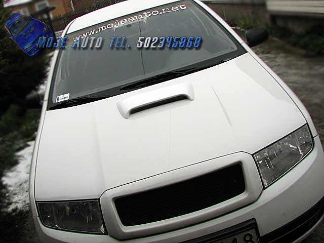

F355 - ja kupiłem ten wlot z allegro i tam jest straszna kicha!
A mianowicie, on nie ma powierzchni montażowej, tzn. że jak go przyłożysz do maski to przylega tylko taką powierzchnią o grubości ścianki, więc nie można go tak zamontować bo najzwyczajniej w świecie odleci podczas szybszej jazdy. Oddałem go do znajomego modelarza, ale ten wyjechał na 2 miesiące i na razie robię w autku coś innego.
Fotka mojego wlotu na masce fabii:

Wlot na dachu??? A co on ma chłodzić, właściciela probe
Mi się nie podoba do psuje linie i nie ma dla niego praktycznego zastosowania czyli wygląda troche śmiesznie.
http://img208.imageshack.us/img208/8344 ... ullzn8.jpg
Może jednak przyłączysz się do nas i zrobisz ładny wpuszczony wlot? Później będzie co pooglądać jak każdy zrobi po swojemu .
F355
 klimy ani szyberdachu nie masz, zeby wlot na dachu byl Ci potrzebny

 nie wiem za bardzo czego sie spodziewales kupujac ten wlot z allegro?? Przeciez wiadomo, ze za taka cene dostaniesz kawalek wymodelowanego tworzywa, ktore po tym, jak Ci sie uda to porzadnie zamontowac i polakierowac bedzie przypominalo wlocik

Na dachu są ok, jeśli doprowadzają powietrze do silnika - czyli kiedy go przeniesiesz na tylne siedzenia lub do bagażnika
