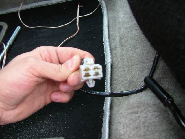

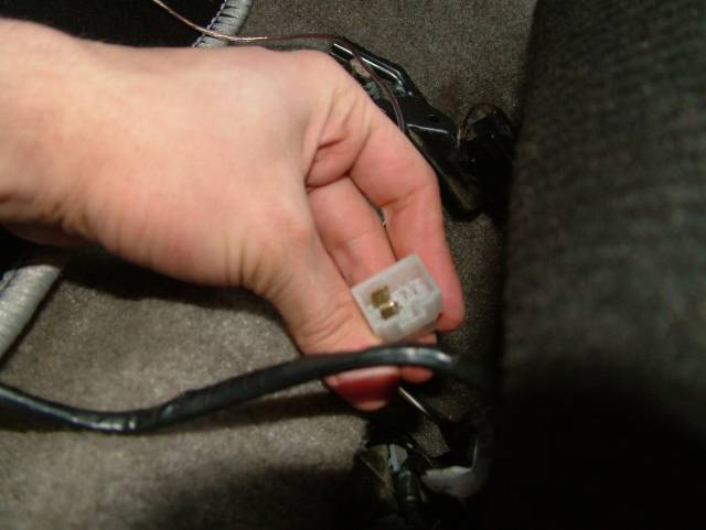

Zabrałem się za podpinanie pompowania fotela i za cholerę nie wiem co robić. Podświetlenie pasa działa.
Mam taką wtyczkę i nie wiem które to masa, a które 12V.
I jeszcze taka wtyczka:
Panowie pomóżcie mi, co do czego podpiąć, gdzie jest masa a gdzie 12V, bo nie mam pompowania.
P.S. Mam te fotele w jedynce GT więc nie piszcie żebym połączył 2 wtyczki ze sobą...
Czy ktoś łaskawie mógłby rozpiąć wtyczkę i pomierzyć z których pinów wychodzi napięcie i masa?

2czarne idę do 1pinu, 1 biało-czerwony do jednego pinu, 1biało-brązowy do 1 pinu.
Na tej kostce poniżej:
1czarny do 1 pinu, 1 brązowo-biały do 1 pinu.
Do czego mam podłączyć masę a do czego 12v???
EDIT: Panowie, pomożecie?

A tak swoją drogą to ta wtyczka to chyba z II, bo w sumie się nie znam ale I chyba nie miały w ogóle elektrycznie pompowanych foteli, więc jeśli chodzi o to który ma być + a który - wychodzące z podłogi to mogę iść sprawdzić :)

Więc niestety średnio Ci mogę pomóc, bo tam gdzie Ty masz 2 blaszki ja mam 4 i odwrotnie :shock:

w wtyczce w d.gener. są trzy piny to podpinasz dwa w jednym rzędzie, górny zostaje wolny, biały z czerwonym paskiem do +12 i ten drugi do masy
Drzymek, masz ułatwioną sprawę bo nie usisz prowadzić nowych przewodów, wykorzystujesz te od podświetlenie pasów.
A swoją drogą Kocur już napisał, zwykłą żarówką można sprawdzic

Pelot, dzięki - dokładnie o taką odpowiedź mi chodziło. Podpiąłem tak jak napisałeś i fotelik się pięknie pompuje :D :D :D
