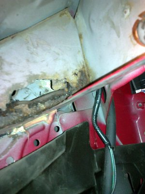

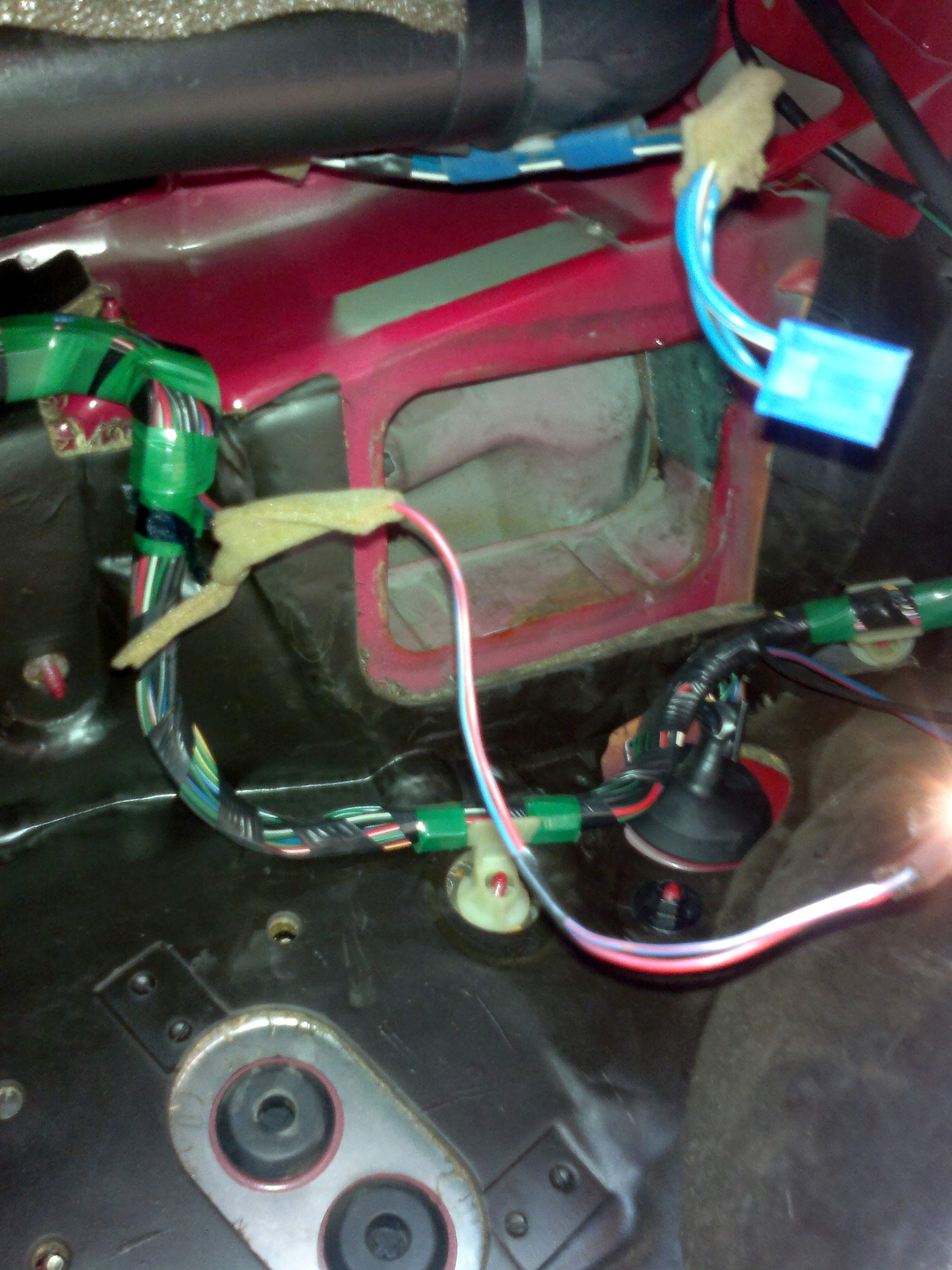

Ostatnio zlokalizowałem miejsce którędy woda dostaje się do środka z prawej strony , w podszybiu jest wywinięty kawałek blachy dookoła otworu w którym od środka jest dmuchawa. Niestety u mnie ścianki się rozsypały tej blachy , przypuszczam że w większości przypadków kiedy macie wodę pod nogami to wina jest tej wygiętej blachy.
Najgorsze jest to że nie ma tam dostępu ani od błotnika ani od góry bo jest blacha do której przykręca się podszybie jedyne dojście jest od prawej strony w podszybiu dlatego resztkę tej blachy oderwałem na zgrzewie i odgiołem i teraz ciężko bo ciężko ale dostęp jakiś jest aby to naprawić
Ale rozwiązanie naprawdę
Amerykańskie

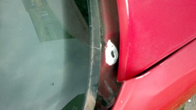

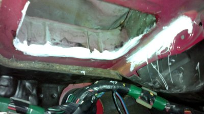

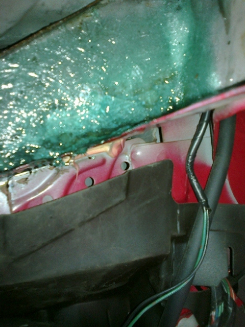

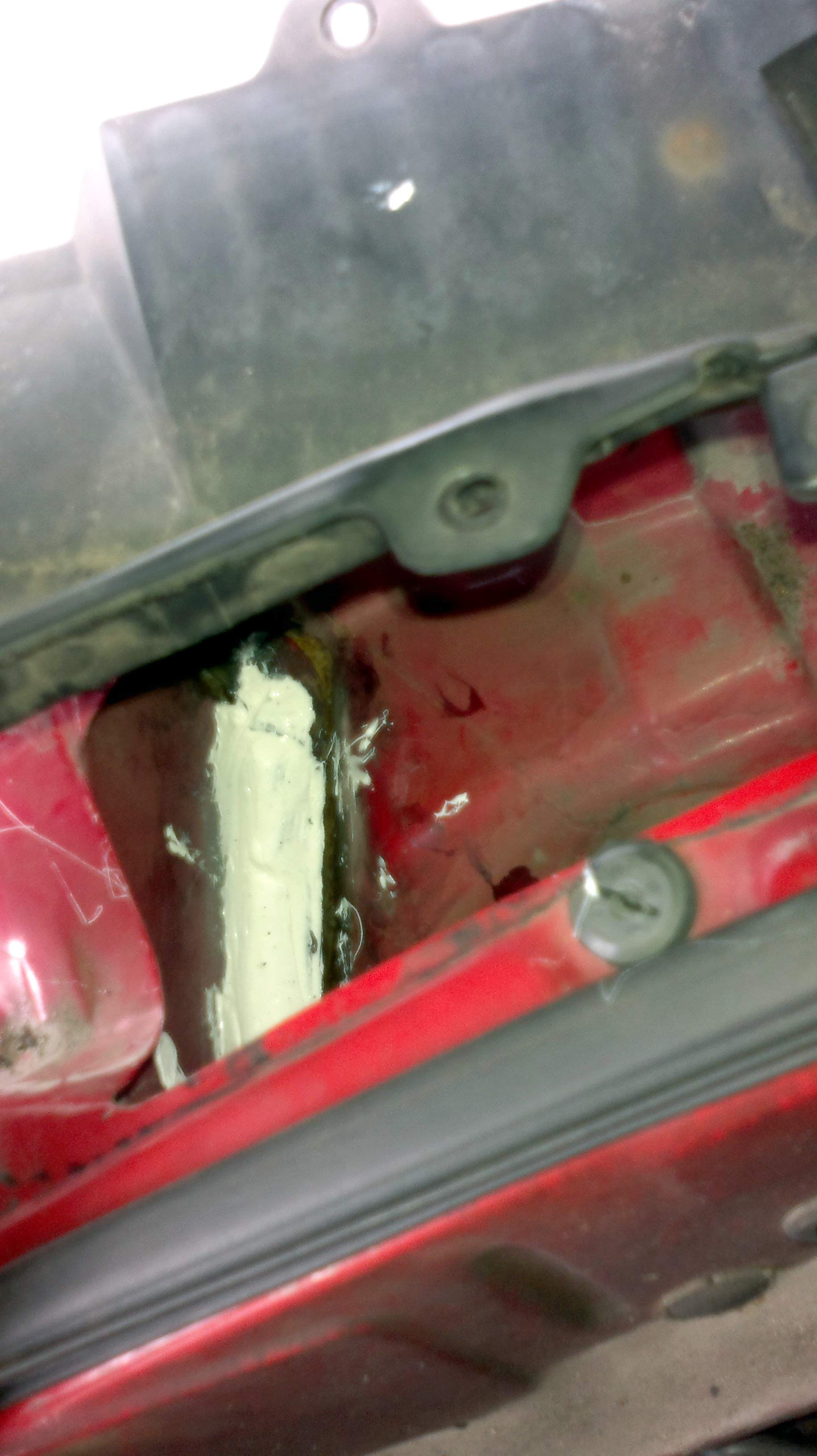

U mnie wyglądało to tak:
Po załataniu dziury za pomocą żywicy i włókna szklanego: oraz uszczelnieniu łączeń spawem na zimno: Dodatkowo po rozebraniu podszybia częściowo uszczelniłem od zewnątrz. Niestety od zewnątrz można tak zrobić tylko lewą i przednia stronę ścianki wlotu powietrza. Do prawej zbutwiałej nie ma dostępu. Więc pozostaje tylko reperaturka od strony komory dmuchawy
Przyda się uszczelnić/wkleić kołki: oraz wkleić kratkę wlotu powietrza i spust wody.
Tylko tyle i sucho

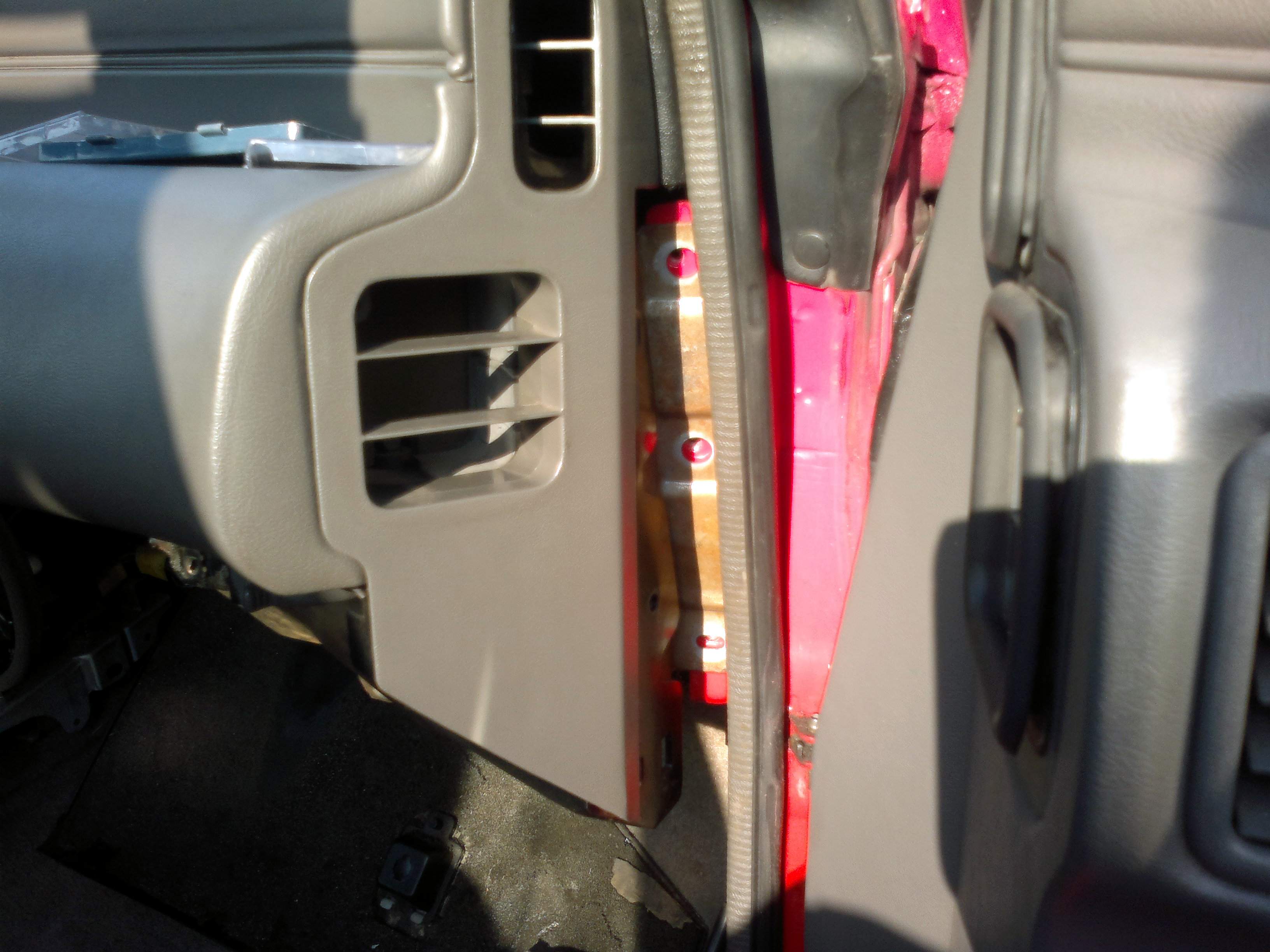

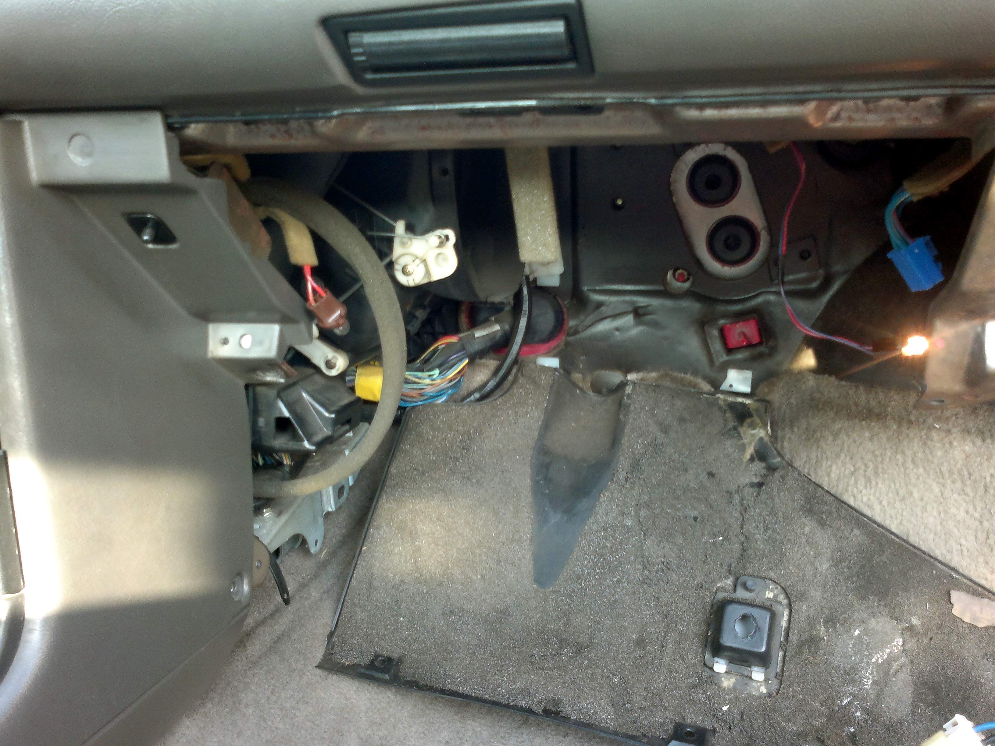

Chcąc to połatać trzeba wymontować obudowę dmuchawy. Przykręcona jest w 3 miejscach: na dole 2 nakrętki (10), u góry po prawej śruba (10).
Żeby móc wyciągnąć dmuchawę, trzeba odkręcić 3 śruby trzymające deskę rozdzielczą:
Tylko tyle i sucho

Przerabiałem ten temat
I pomyśleć że wstawiłem blachę od strony nieszczęsnego błotnika gdzie kompletnie nie było dostępu tak jak mówisz cała operacja od wew praktycznie , i ten ból rąk ale warto bo już pół roku i w aucie suchutko

Ja zrobiłem (a raczej brat
) solidna łatę z żywicy i włókna szklanego.
Pisząc, że nie ma dostępu, to go nie ma od zewnątrz, tak żeby można było wszystko ładnie oczyścić, pokleić czy spawać.
Z postu jasno wynika, że prawą ściankę zrobiłem tylko i wyłącznie od wewnątrz.
