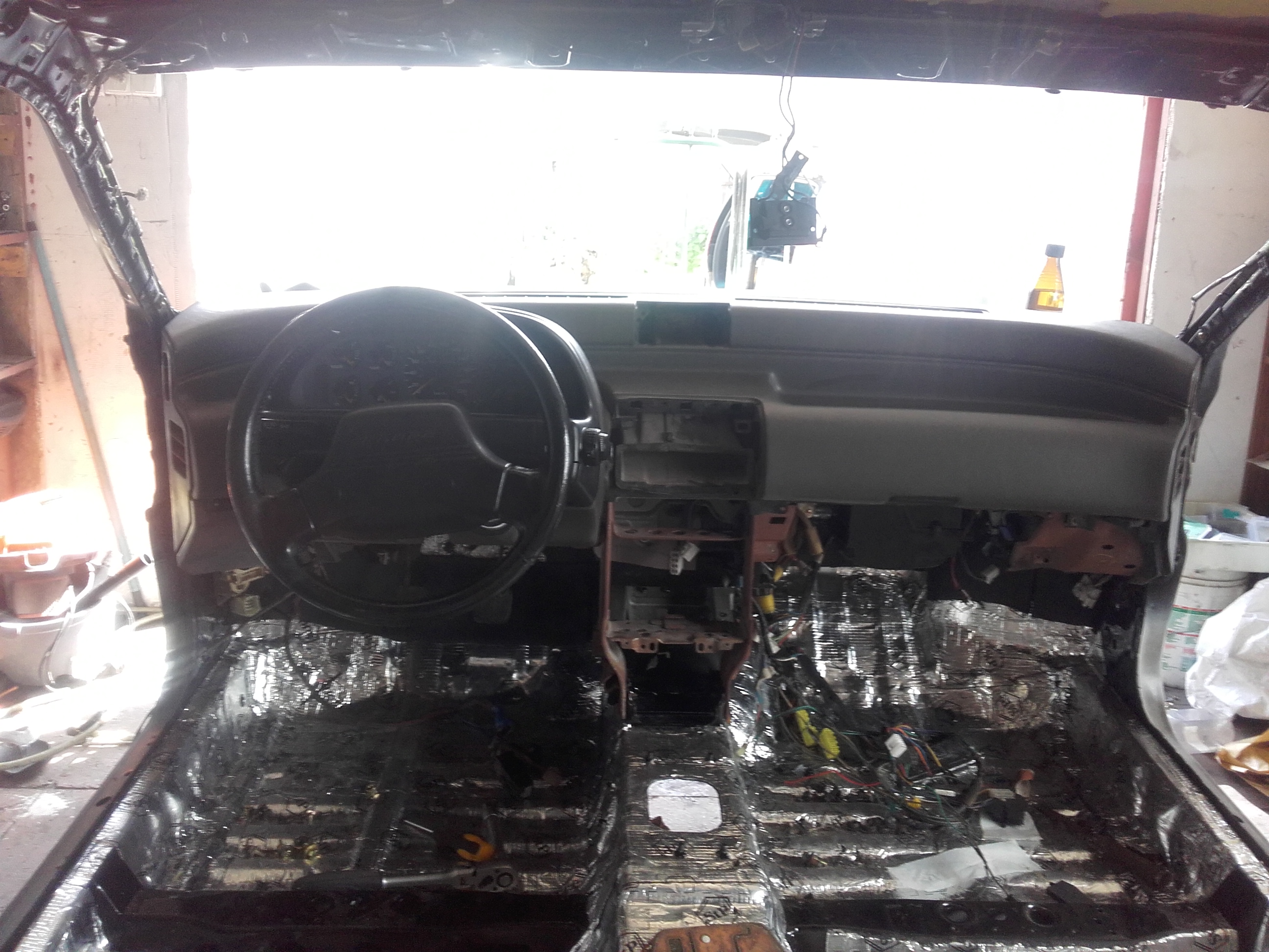

-- oryginalny post 2016-05-30 21:55 --

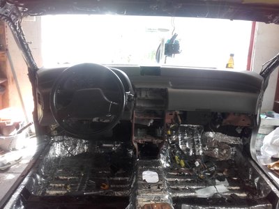

dopiero po szlichtach
-- dodano 2016-06-02 20:49 --
Jak by nie patrzeć to parapetowke można robić bo parapet już zamontowany
pod spodem wszystko wyklejone gruubą pianką też może będzie dobrze
ciekawe ile kontrolek się zaświeci po tej całej kabelkologi pod deską
Re: Patryk-
Naprawdę ładnie to wszystko wygląda
Trzymam kciuki i mam nadzieję kiedyś zobaczyć go na żywo

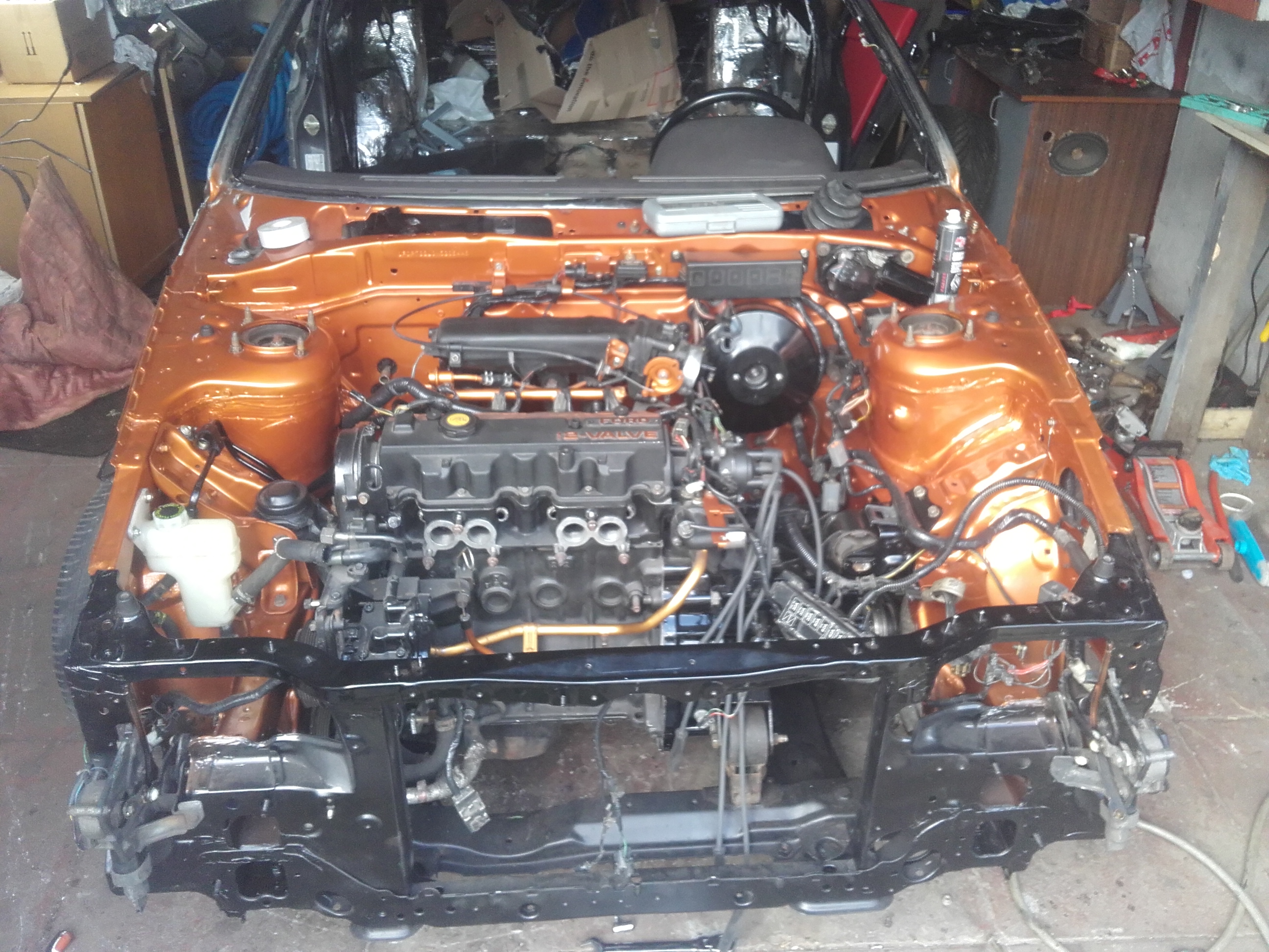

Re: Patryk-
Ale z tym zardzewiałym stelażem pod deskę to nie przykozaczyłeś
EX:Probe 2.2 GT red perla
EX: Firebird 3.1 white
Re: Patryk-
przecież to kolor rudy
ten stelaż to już z fabryki pordzewialy wychodzi

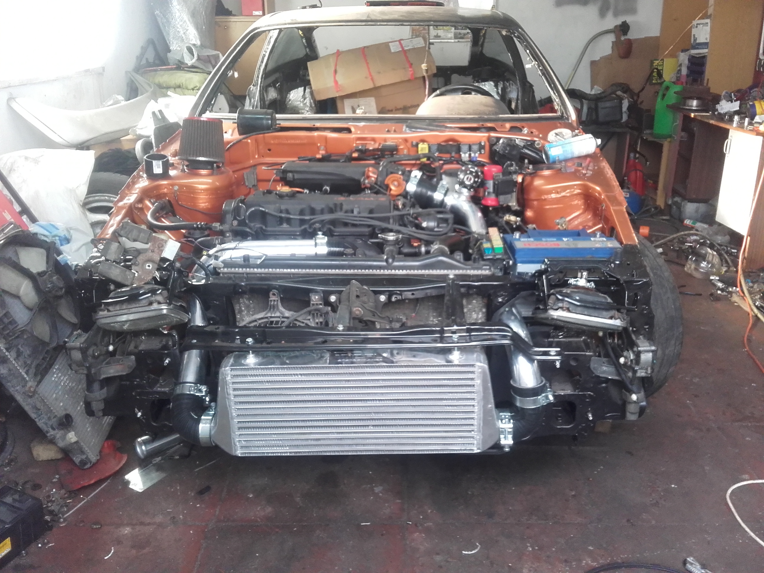

Re: Patryk-
Pieknie
Skladasz wszystko od razu na EMU, czy z powrotem ladujesz ori kompa?
Re: Patryk-
Emu na pewno nie w tym sezonie.... Zastanawiam się na tą chwilę czy pakować tego chinola zamiast seryjnej turbiny ,patrząc na Twój wykres nie wiem czy jest sens bez emu itd...Chyba najpierw odpale serie z Probinatorem od Łukasza, bo po takim czasie wypadało by go spałować trochę

Re: Patryk-
No zmiana turbo bez EMU nie ma sensu (moim zdaniem)

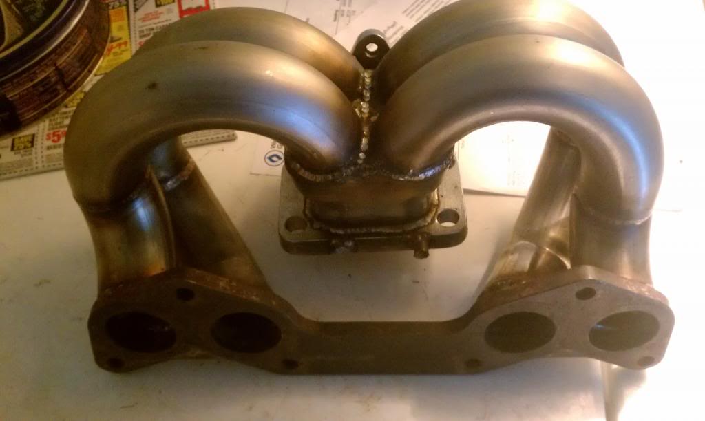

Re: Patryk-
wal od razu taki kolektor, a żeliwo rzuć na hałdę ze złomem
Odgazowany
Odgazowany
- marek08
- Posty: 349
- Samochód: Probe RWD
- Lokalizacja: Kętrzyn
Re: Patryk-
Czyj to kolektor?Lukasz pisze:wal od razu taki kolektor, a żeliwo rzuć na hałdę ze złomem

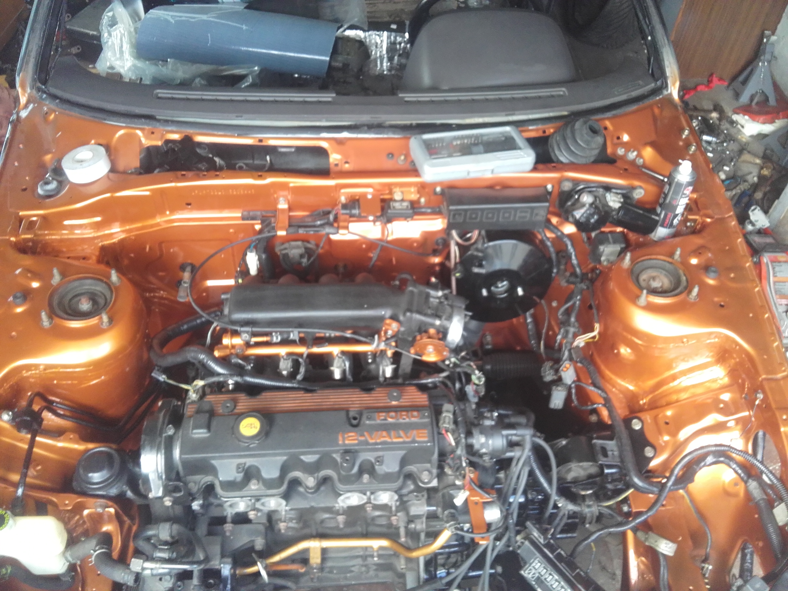

Re: Patryk-

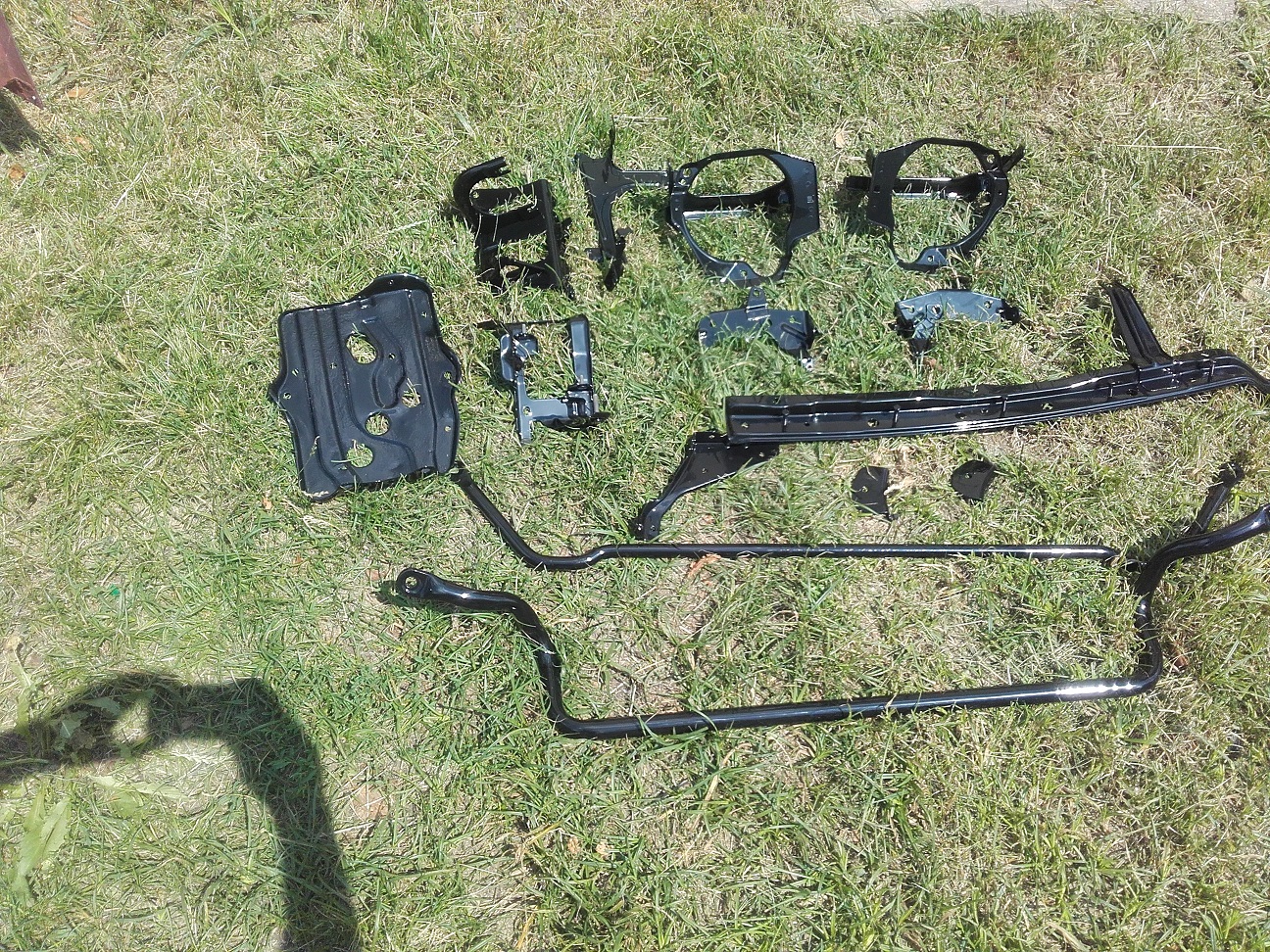

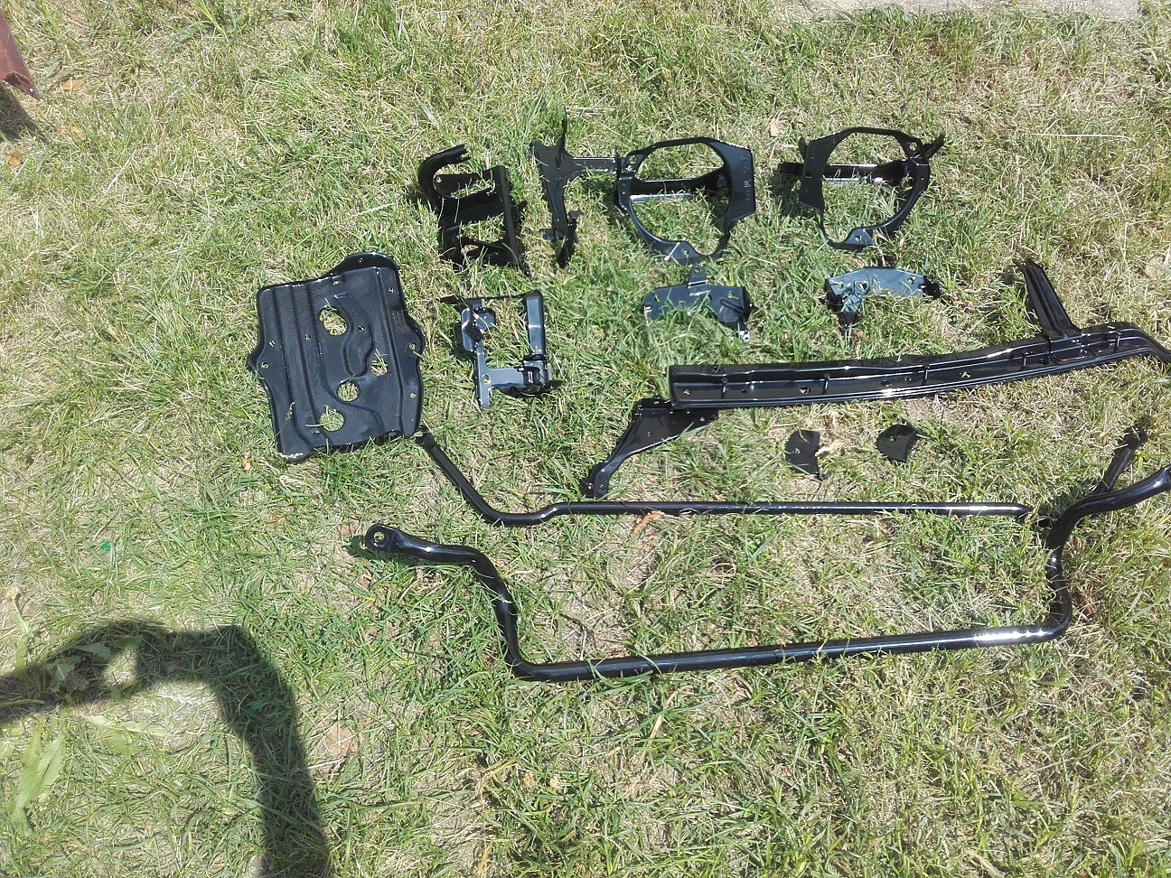

-- oryginalny post 2016-07-06 19:15 --
Parę pierdółek dałem do piaskowania i lakierowania proszkowego....za to co lezy plus jakieś dwa uchwyty dałem 200zł też myślę że spoko cena... A stelaże lamp, stabilizatory, listwa od mocowania zderzaka, i pare innych uchwycików odzyskały dawny blask
-- dodano 2016-07-27 18:49 --
Powoli do przodu....Jak będzie czas to dolot oczywiście pójdzie w kolor
Re: Patryk-

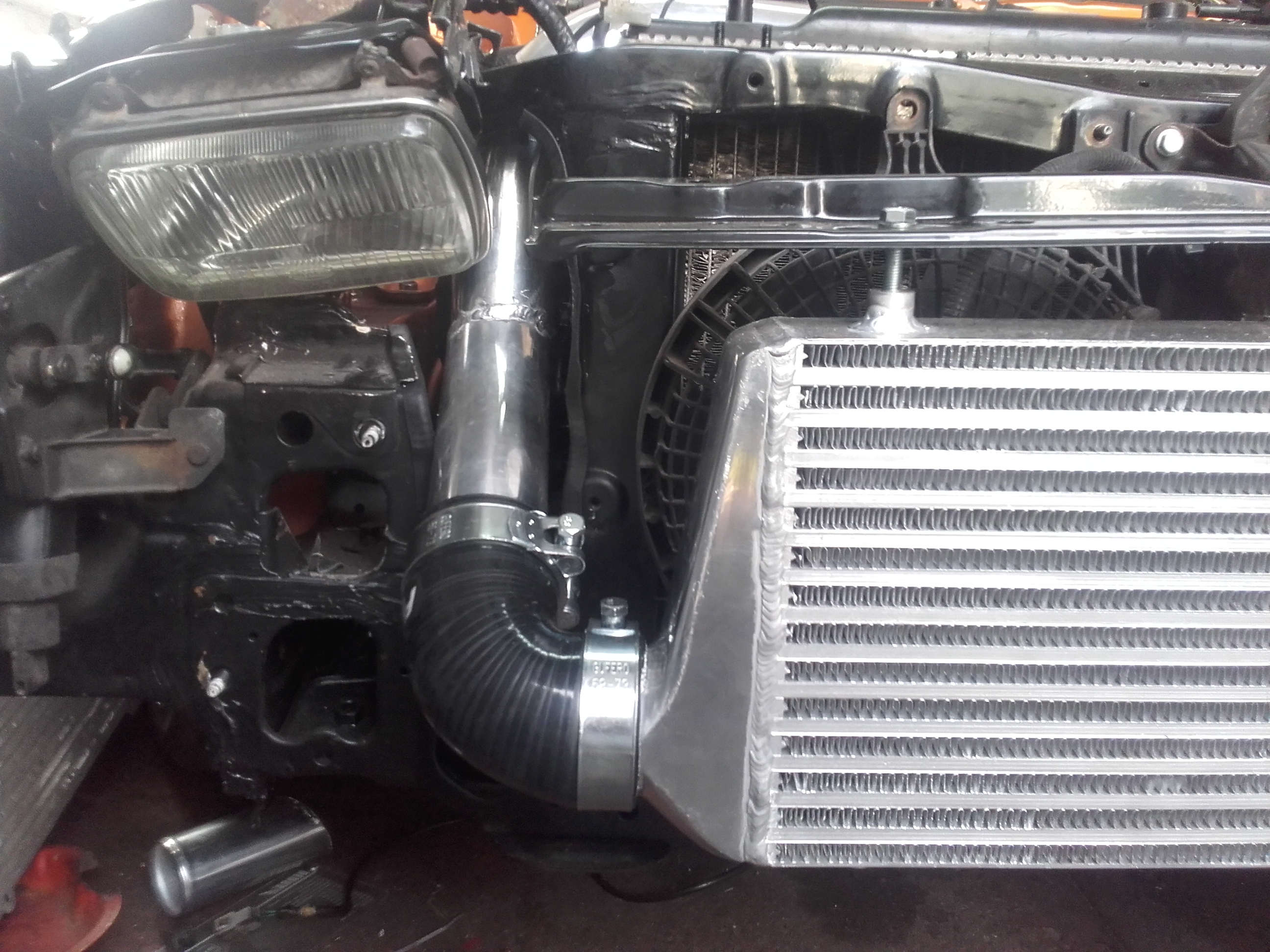

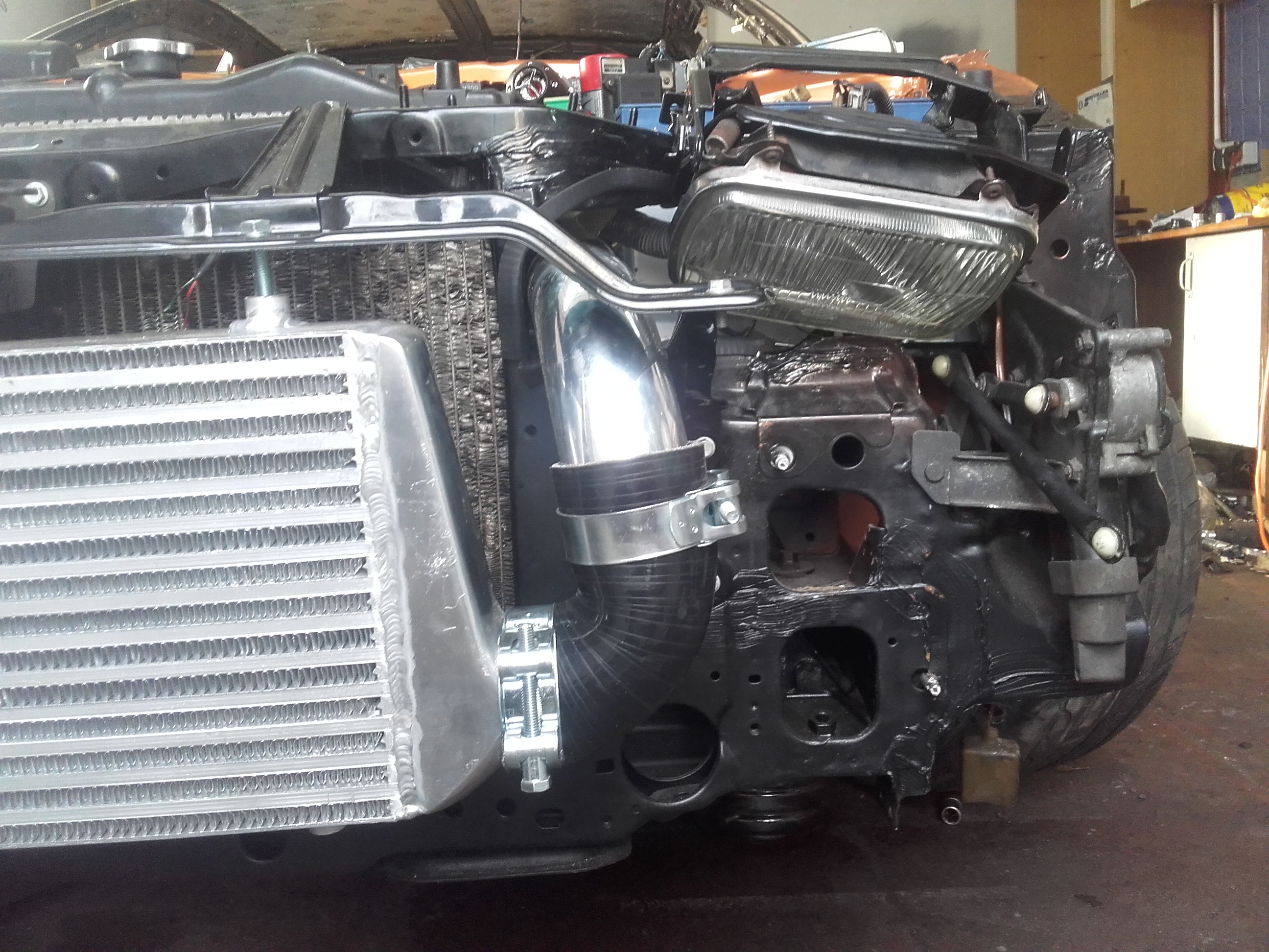

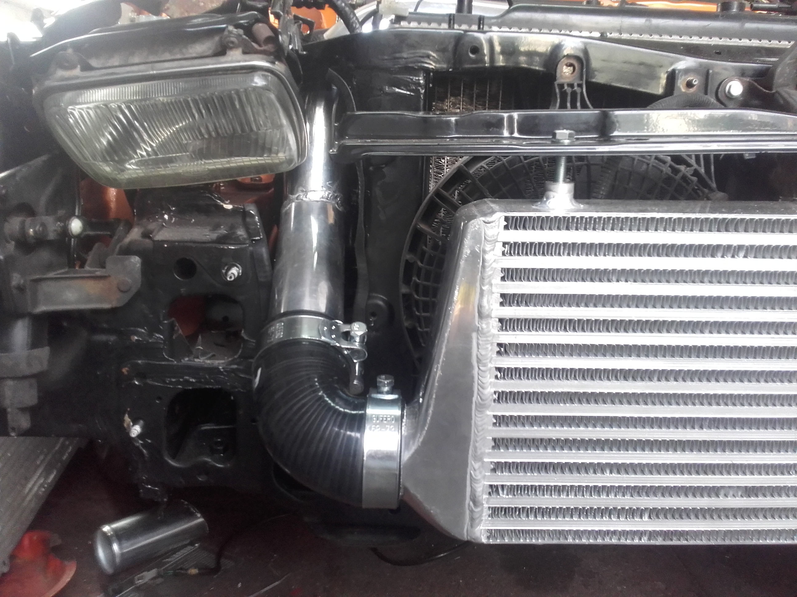

Uprzedze pytania...tak ten stożek z lewego kielicha przerobie
- marek08
- Posty: 349

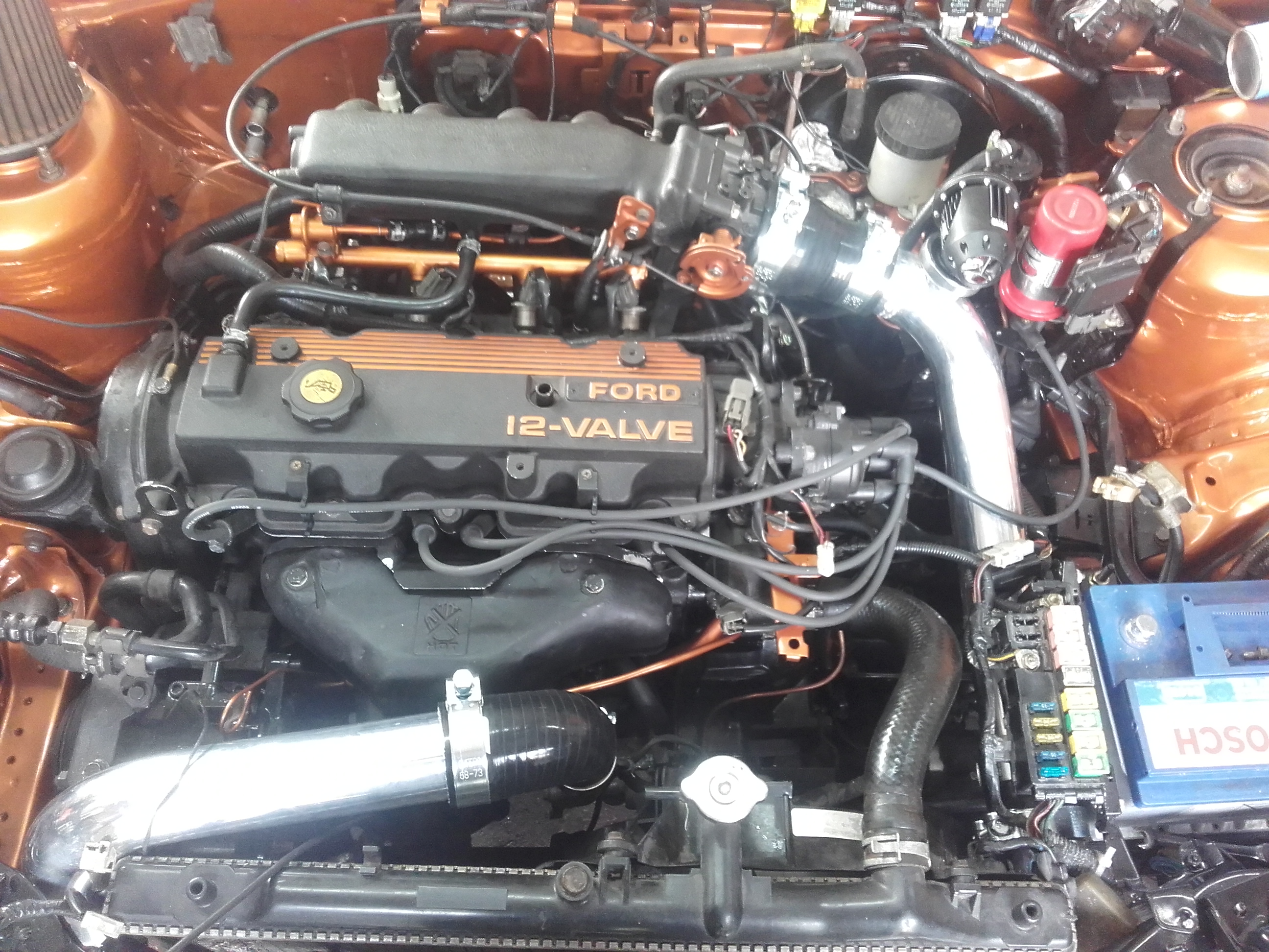

Re: Patryk-
Myślałem nad tym ustawieniem ale już miałem kupione cZęść ... wiec poszło tak...miało być szybko
Zresztą i tak potem wleci ten chinol wiec znowu jakieś przerobki

Re: Patryk-
Dolot jest z amelinium czy z nierdzewki? Sam spawales? Ladnie to wyglada
Re: Patryk-
Z amelinium...I jak to pomalować?
nie. Nie mam Tiga podjechalem na spontanie do kolegi do pracy i za f laszke ktoś pospawal
posklejalem wcześniej projekt taśma malarska
