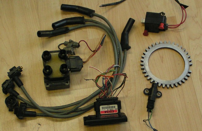

: 2016-05-07 23:15
autor: wuka
Czy ktoś z Was bawił się może w coś takiego??
Jak widać da się w FS
Obstawiam, że przy pomocy takiego zestawu
będzie o wiele łatwiej wysterować czasy zapłonu na silniku FS.
Może się mylę, dlatego proszę o jakieś porady, może ktoś już miał z takim układem zapłonowym do czynienia, proszę o informacje.
Re: wuka
: 2016-05-08 10:02
autor: duracell
wuka pisze: Jak widać da się w FS
Przecież to są elementy z mazdy 636 gf więc ... co tu odkrywczego jeśli chodzi o silnik FS?
Sama elektryka to niewielki problem, natomiast nie wiadomo czy w naszych silnikach jest mocowanie na czujnik wału, bo jeśli nie ma to szkoda czasu na rozmyślania.
Dać się da tylko po co?
Re: wuka
: 2016-05-08 10:10
autor: Romas
w maździe masz czyjnik w pokrywie zaworów, czyli trzeba wymienić pokrywę i koło wałka wydechowego :wink:
Re: wuka
: 2016-05-08 10:28
autor: wuka
Chcieć to móc więc problem montażu czujnika to nie problem. Czujnik położenia wału można dać na kole pasowym wału, wtedy nie trzeba zmieniać pokrywy zaworów. Moje pytanie brzmi czy taki zestaw wniesie coś pozytywnego do sposobu strojenia silnikiem.
Re: wuka
: 2016-05-08 12:32
autor: duracell
Romas pisze:w maździe masz czyjnik w pokrywie zaworów, czyli trzeba wymienić pokrywę i koło wałka wydechowego :wink:
I pewno się okaże że i dół i górę trzeba ruszać.
I być może i komp niekoniecznie będzie chciał z tym współgrać. Gra nie warta świeczki.
Wuka do sposobu strojenia silnika to co może wnieść pozytywnego? Wg. mnie niewiele albo nic.
Myślę że, mazdzie bardziej chodziło na wyeliminowaniu cześci mechanicznych bo to zawsze jakaś "nowoczesność" i mniejsza awaryjność niż w aparatach zapłonowych zintegrowanych tak jak u nas. Cewka lepsze chłodzenie, łatwiejsza wymiana czujników i modułu.
Ale koni od tego nie przybędzie...
