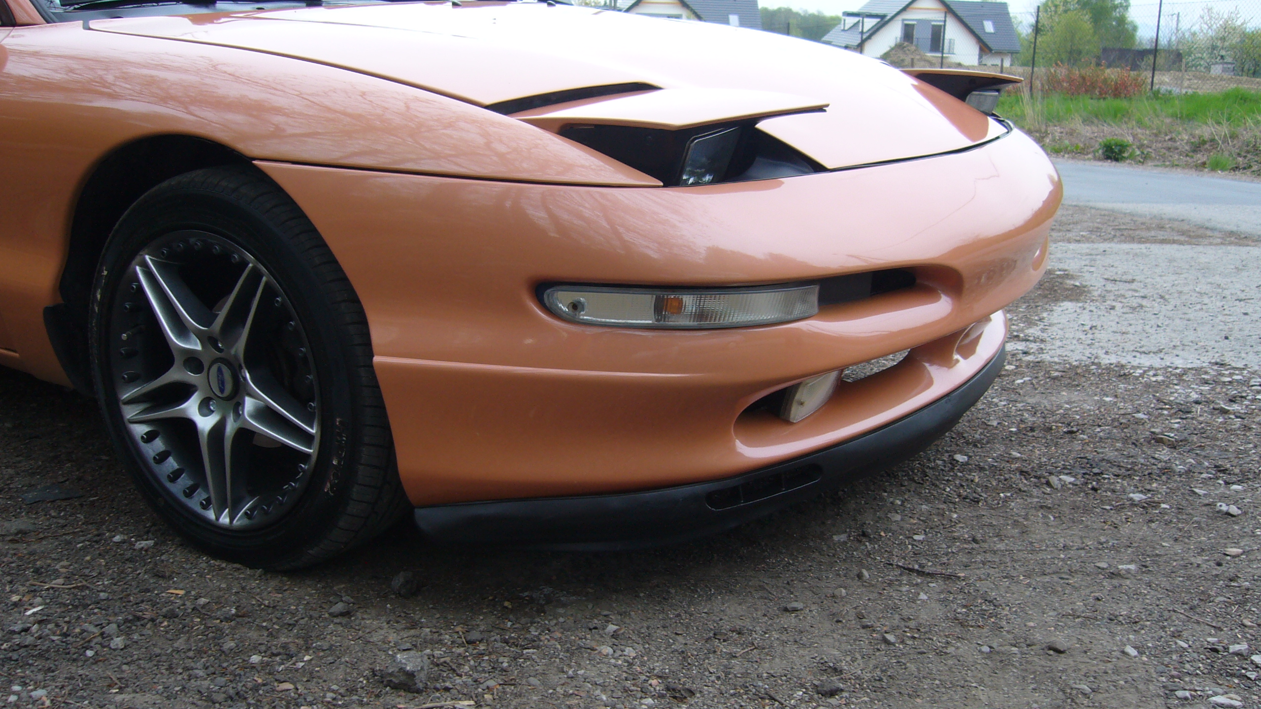

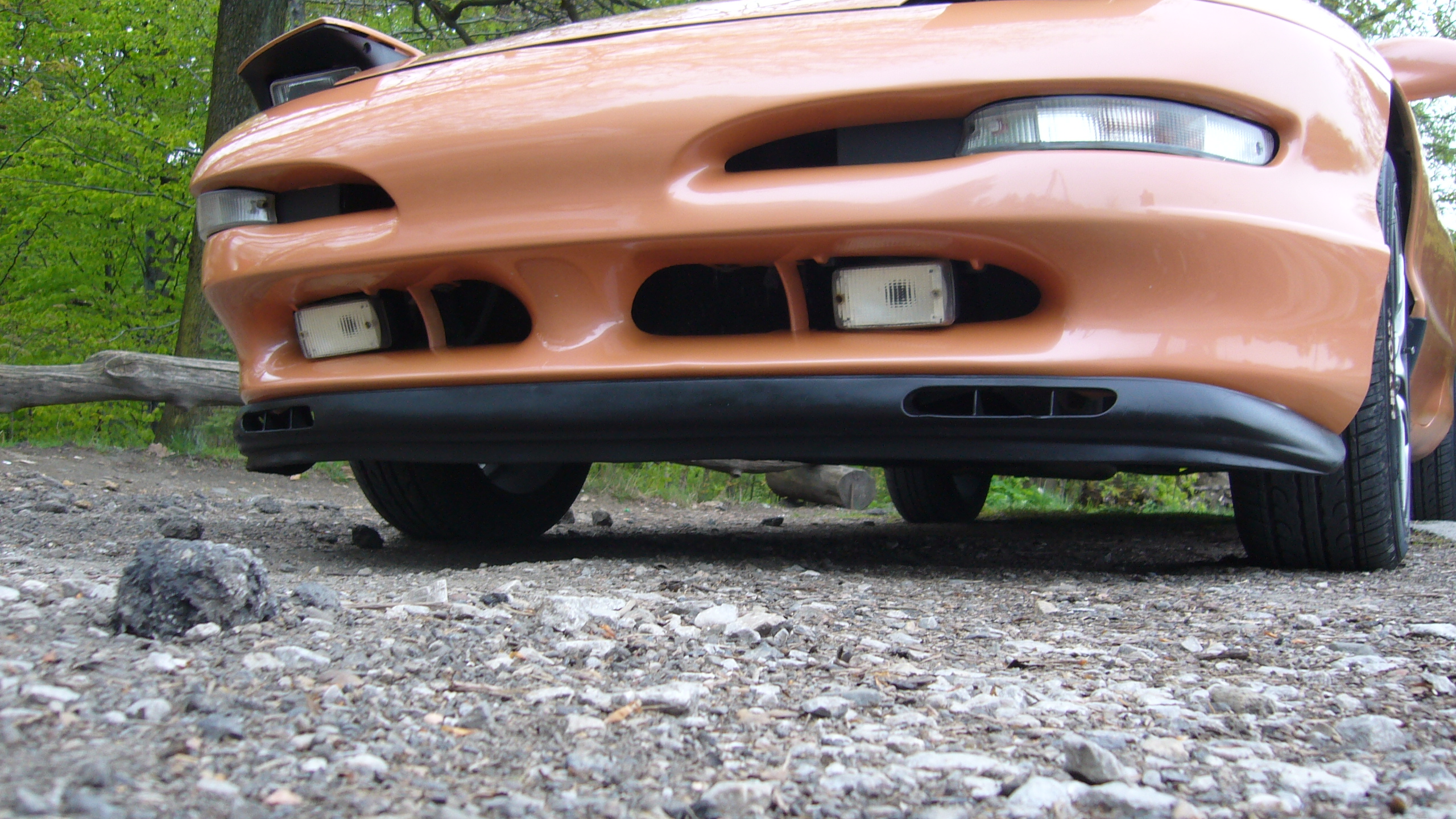

A co na to zderzak? Nie masz urwanych mocowań? O samom dokładkę się nie martwię
tak jak piszesz jest gumowa. LukaszProbe dokładka na żywo wygląda dużo lepiej, może jutro uda mi się zrobić lepsze zdjęcia

Masz -35 na glebie czy wiecej?mysz pisze:Mi jakiś czas temu na stacji kontroli pojazdów walnęli wywód, że "tak sie jeździć nie da" (chodzi o prześwit rzędu 5cm- z przodu, a po bokach 2cm), że pod krawężniki sie nie da podjeżdżać itd. Jakież było zdziwienie jak powiedziałem, że nie podjeżdżam pod krawężniki- no bo kuźwa jak podjechać skoro przy samej ziemi jest dokladka a do tego opony o profilu 35? Zostawiam samochód na ulicy i tyle, albo parkuje w miejscu gdzie nie ma krawężnikówSpider33 pisze:Po zamontowaniu sprężyn obniżających bedziesz o wszystko zahaczał ta dokładka.![]()
Co do zahaczania- dokladka jest gumowa wiec nic jej nie bedzie. Ja codziennie "czyszczę" podjazd jak wyjeżdżam z garażu
Inferno to czekam na fotki:)
Re: infernoblade
Zderzak sie trzyma
Czy jest -35mm? raczej moze byc więcej- po 5 latach się na pewno troche uklepaly

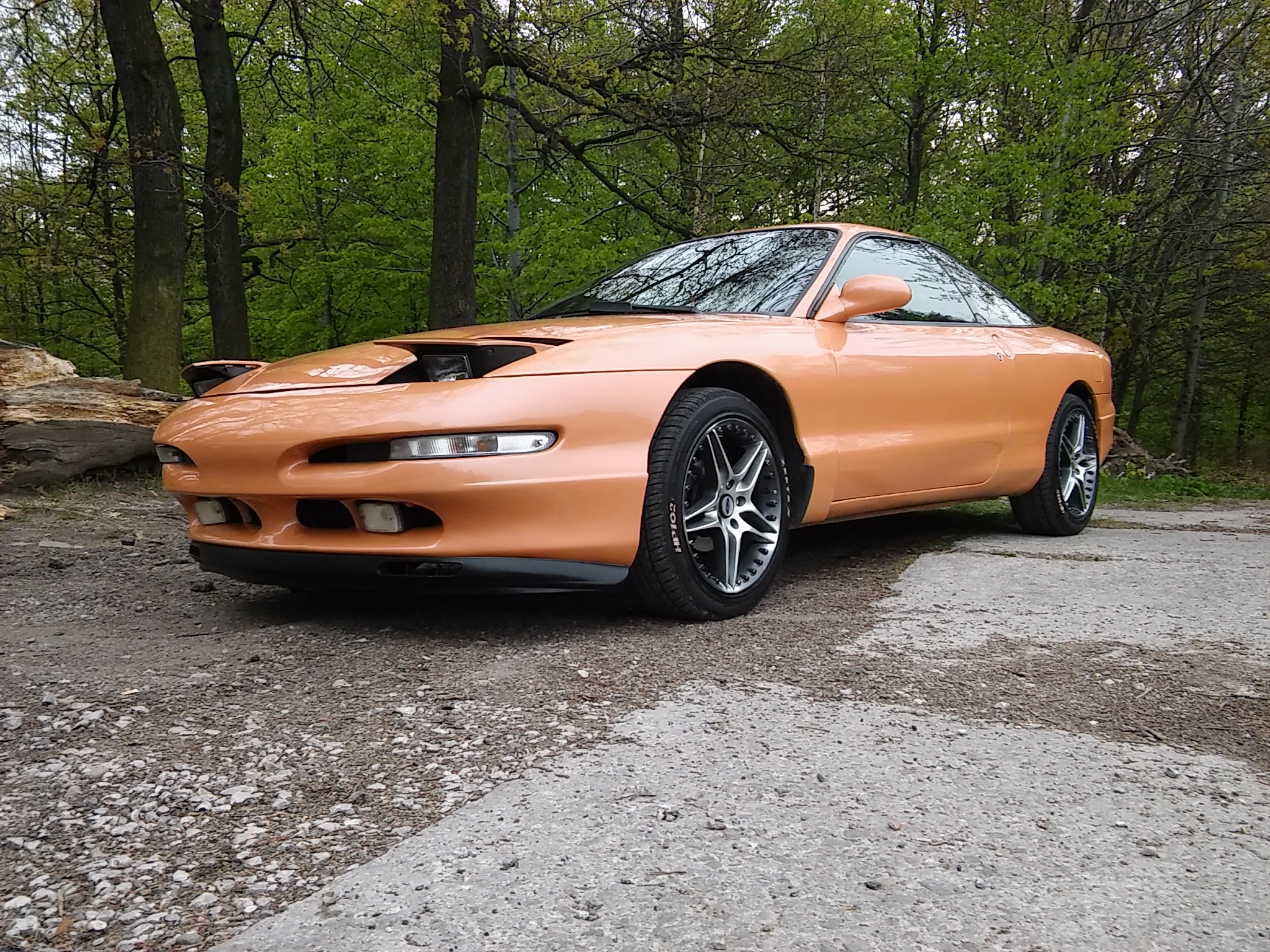

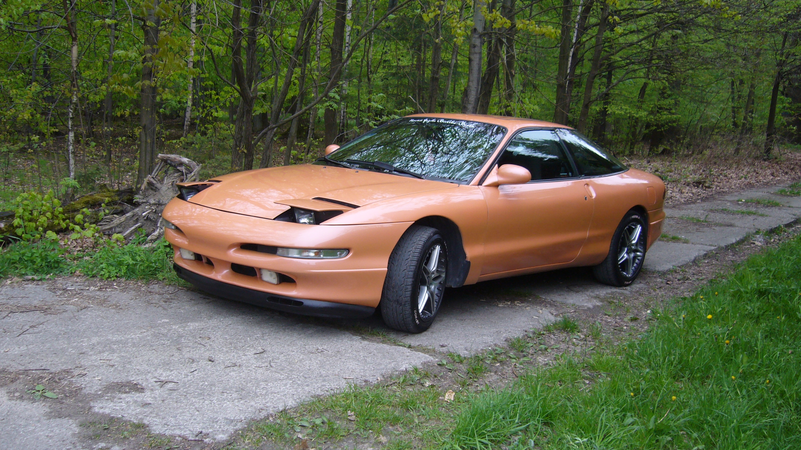

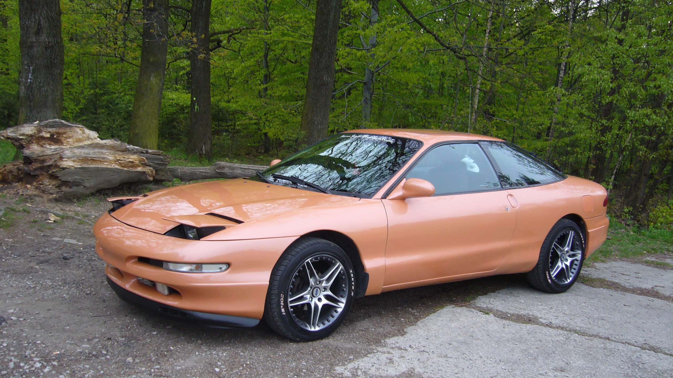

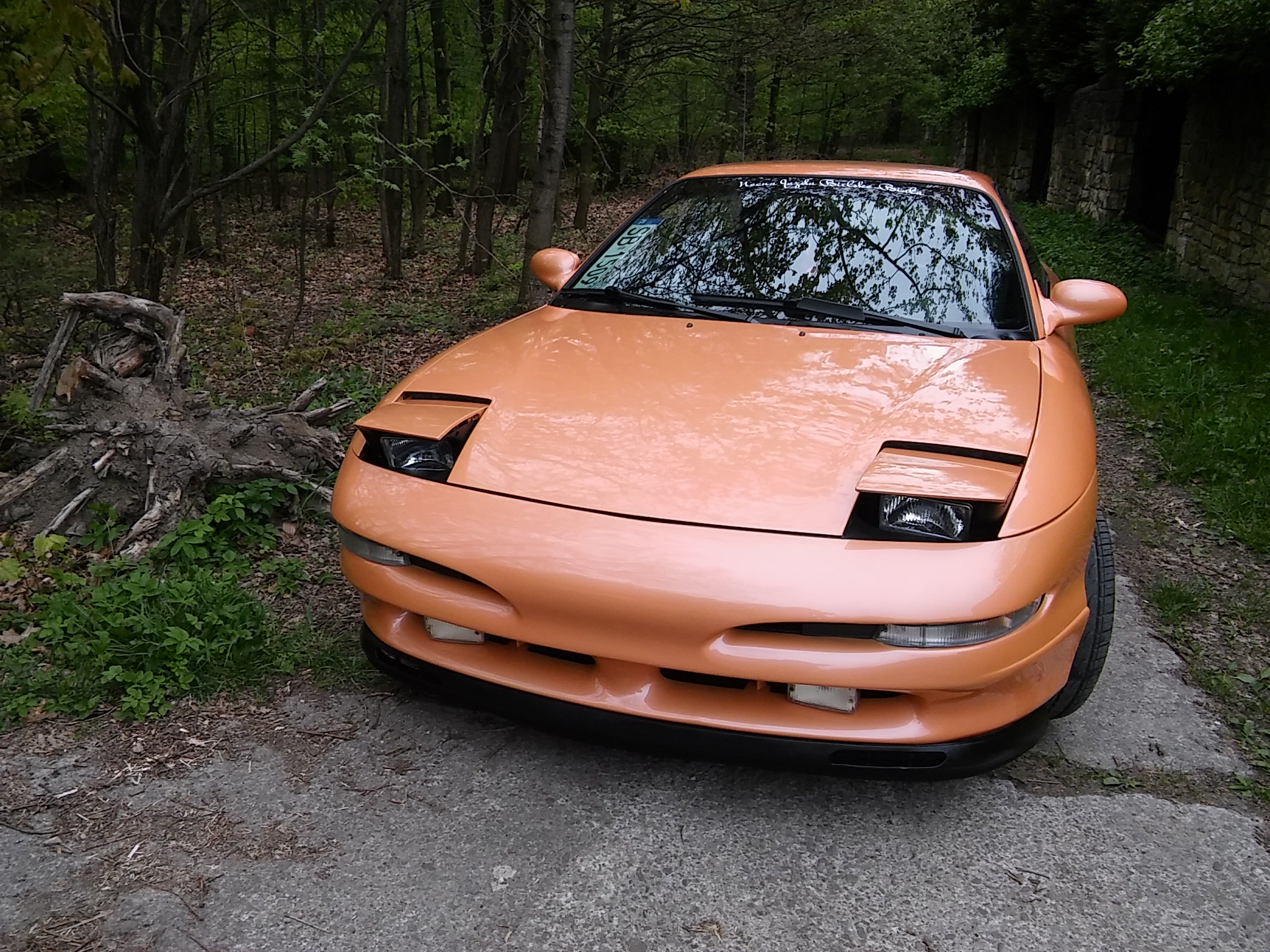

obiecane zdjęcia

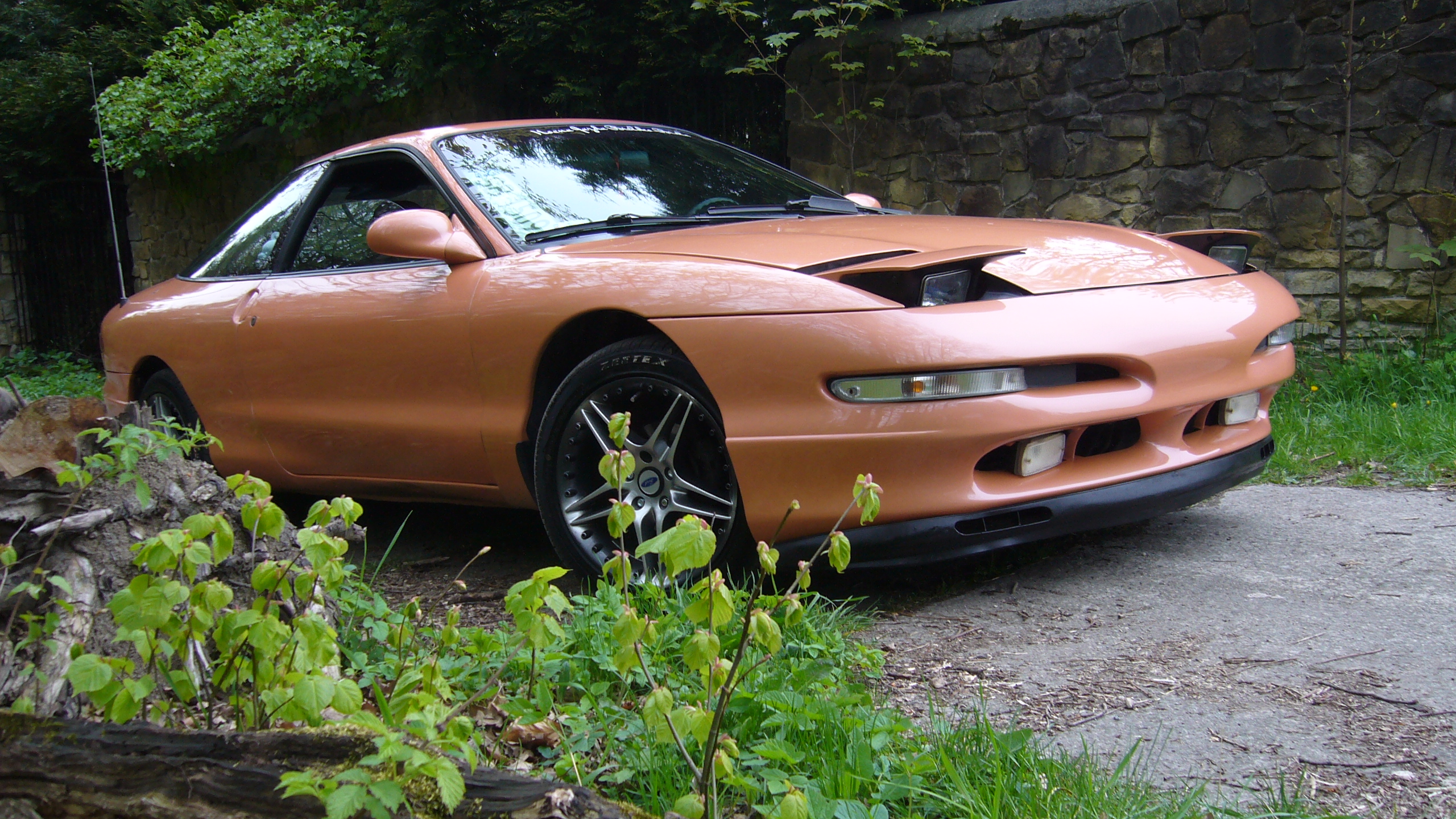

Zaczynasz powoli zbaczać z właściwej drogi, niedługo zamontujesz spojler ala pontiac roadrunner superbird, neony pod spód i piernik wie co jeszcze, może jakiś gwizdek w wydechu. Ta dokładka na poważnie nie wygląda dobrze, może gdyby jeszcze nie miała tych wlotów które udają kanały do chłodzenia hamulców, i do tego te krzywo zamontowane światła, źle to wygląda. Aczkolwiek mega fajnie że dbasz o auto. Sam chciałbym mieć wozik w takim stanie.
- Posty: 510
Re: infernoblade
Tez uwazam, ze dokladka jednak na minus:/ z mojej tez nie jestem zadowolony bo patrzac pod pewnym kątem widać, że dolozylem nie ori element to jednak uwazam, ze lepiej wyglada niz u Ciebie. Moim zdaniem ta Twoja jest za masywna do zderzaka.
- Posty: 4271
Re: infernoblade
Auto ładnie wygląda na tej feldze ale dokładka to faktycznie pasuje jak świni siodło.

- Playmouth Wuka, Playmouthwuka pisze:Zaczynasz powoli zbaczać z właściwej drogi, niedługo zamontujesz spojler ala pontiac roadrunner superbird...
Ta dokładka w aucie inferno może by jeszcze jakoś wyglądała jakby były zamontowane pasujące dokładki jeszcze na progach i tylnym zderzaku tak jak np. w firebirdzie z pakietem ws6 tak, że tworzy to taką optyczną całość i wygląda ok...ja bym sobie dał spokój z takimi udziwieniami, albo jak już ktoś uparcie chce to zamówić jakiś profesjonalny pakiet spojlerów na całe auto tylko po co...
Ostatnio zmieniony 2016-05-02 09:08 przez LukaszV8, łącznie zmieniany 1 raz.
- Posty: 510
Re: infernoblade
Co nie zmienia faktu, że probek Inferno i tak jest zaje..bisty. Z dokładką pewnie i tak zrobi jak uważa ... Do koloru też na początku nie mogłem się przekonać a teraz jak się człowiek przyzwyczaił to wygląda super.

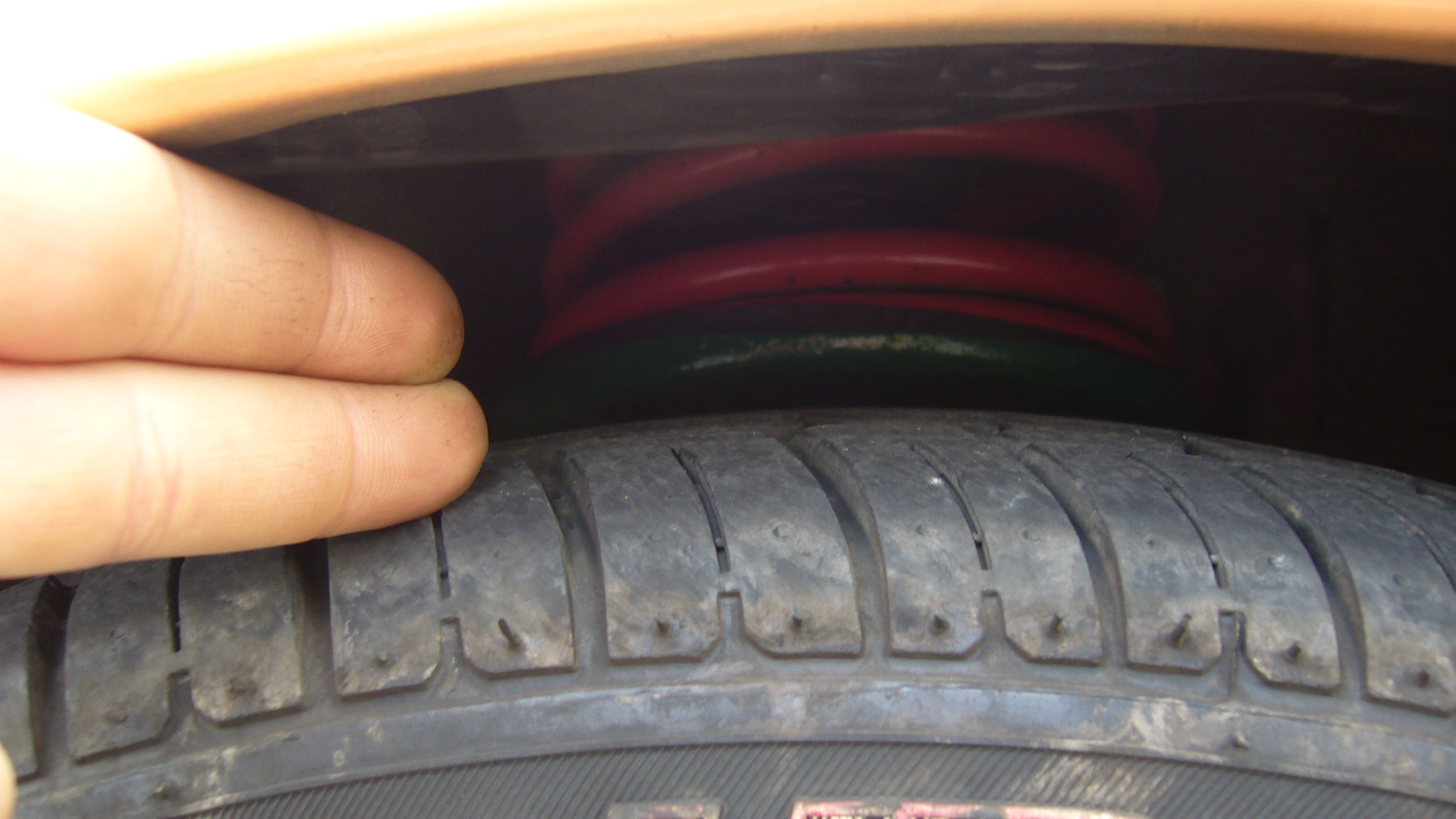

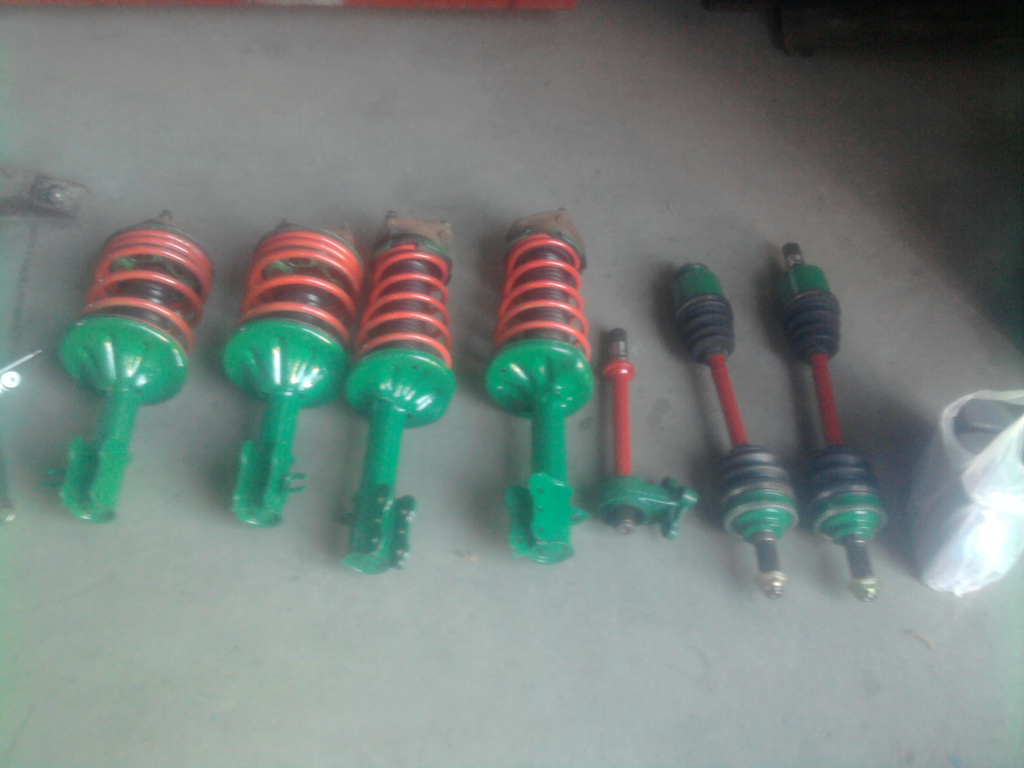

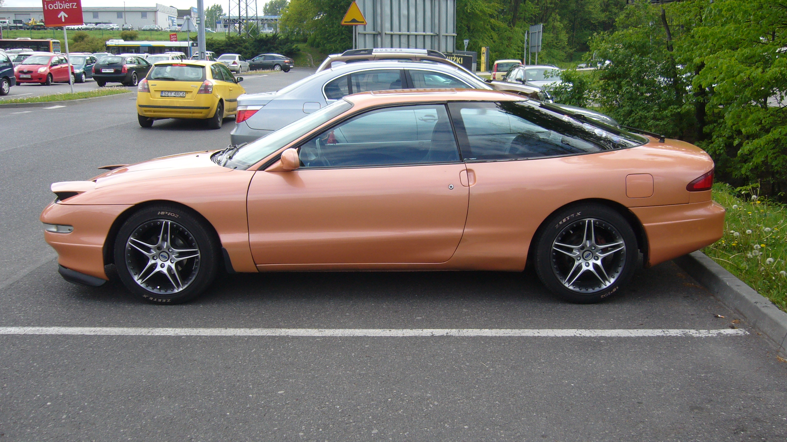

Wczoraj udało mi się pobawić z zawieszeniem, zostały zamontowane mcpherson i półosie, wymieniony olej w skrzyni biegów. Auto usiadło o 25mm, miałem nadzieję na trochę więcej, ale nie jest żle.
Dziura w nadkolu na 2 palce

Chyb o 0 za dużo, dobra robota, jeszcze się uklepie.infernoblade pisze:Wczoraj udało mi się pobawić z zawieszeniem, zostały zamontowane mcpherson i półosie, wymieniony olej w skrzyni biegów. Auto usiadło o 250mm,
- Posty: 486
Re: infernoblade
Panie!!! Tera to je bajka!!! Przyjemnie się ogląda twoją galerię . Powodzenia w dalszych pracach
- marek08
- Posty: 343
- Samochód: Probe RWD
- Lokalizacja: Kętrzyn
Re: infernoblade
Bardzo ladnie to wszystko teraz wyglada. A tak jak wuka napisal, pewnie jeszcze troche siadzie. Czekam wiec na jakas fajna sesyjke

Super!!!Siadło w sam raz! Jakie odczucia z jazdy? Prowadzenie i czy haczysz jakos bardziej?

Jakiej firmy sprężyny? Zalozyles?

Sesja na pewno będzie, co do uklepania to były używane sprężyny, raczej już bardziej nie siądzie przynajmniej na razie
Co do haczenia jest ok, problem mam przy garażu, bo mam stromy podjazd i zahaczam dokładką o ulicę przy wyjeździe i wjeździe i w pracy też muszę korzystać z bocznego wjazdu bo nie dam rady wjechać przez główną bramę
Dzięki wszystkim za dobre słowo
Faktycznie zero się tam wkradło niepotrzebnie, już poprawiam, dziękiwuka pisze:Chyb o 0 za dużo, dobra robota, jeszcze się uklepie.
marek08 pisze:Bardzo ladnie to wszystko teraz wyglada. A tak jak wuka napisal, pewnie jeszcze troche siadzie. Czekam wiec na jakas fajna sesyjke
Ogólnie na razie wszystko na plus auto trzyma się lepiej na zakrętach jest pewniejsze prowadzenie, małe dziury to nie problem, za to na progach zwalniających czuć mniejszy komfort, pojeżdżę dłużej to się sam przekonamLukaszProbe pisze:Super!!!Siadło w sam raz! Jakie odczucia z jazdy? Prowadzenie i czy haczysz jakos bardziej?
Znienawidzone Jamexy które uchodzą za betony. Dla mnie wydają się być za miękkie bo na skręconych macphersonach poza autem dałem rady je jeszcze ścisnąć rękami. Zobaczymy za jakiś czasMechanikCzasu pisze:Jakiej firmy sprężyny? Zalozyles?

Kurcze ja to na volgland raczej celuje bo boję się właśnie tego betonu... A słyszałem że te volgland obniżają o nie jest wcale tak twardo
Re: infernoblade
Właśnie nie ma betonu, ale niestety musisz się liczyć, że będzie pogorszenie komfortu na tego typu sprężynach. U mnie komfort jest akceptowalny małe i średnie dziury ładnie wybierają
- Posty: 5262
Re: infernoblade
tyle że masz zwykłe amorki olejowe, wrzuć gazowe to pogadamy
Re: infernoblade
Ja u siebie mam gaziaki tokico, spreżyny mts i felgi 17 i betonu nie zauważyłem. Różni ludzie mają różne definicje betonu:)
Re: infernoblade
Teraz mam oryginały Forda i jest pełna gitaraRomas pisze:tyle że masz zwykłe amorki olejowe, wrzuć gazowe to pogadamy
Re: infernoblade
Słyszałem, ze mts'y się zmieniły. Są podobno bardziej miękkie niż te 5-6 lat temu. Z ciekawości można pomierzyć grubość drutu i porównaćcuba27 pisze:Ja u siebie mam gaziaki tokico, spreżyny mts i felgi 17 i betonu nie zauważyłem. Różni ludzie mają różne definicje betonu:)
- Posty: 5262
Re: infernoblade
to nie od grubości będziesz miał twardość tylko od materiału

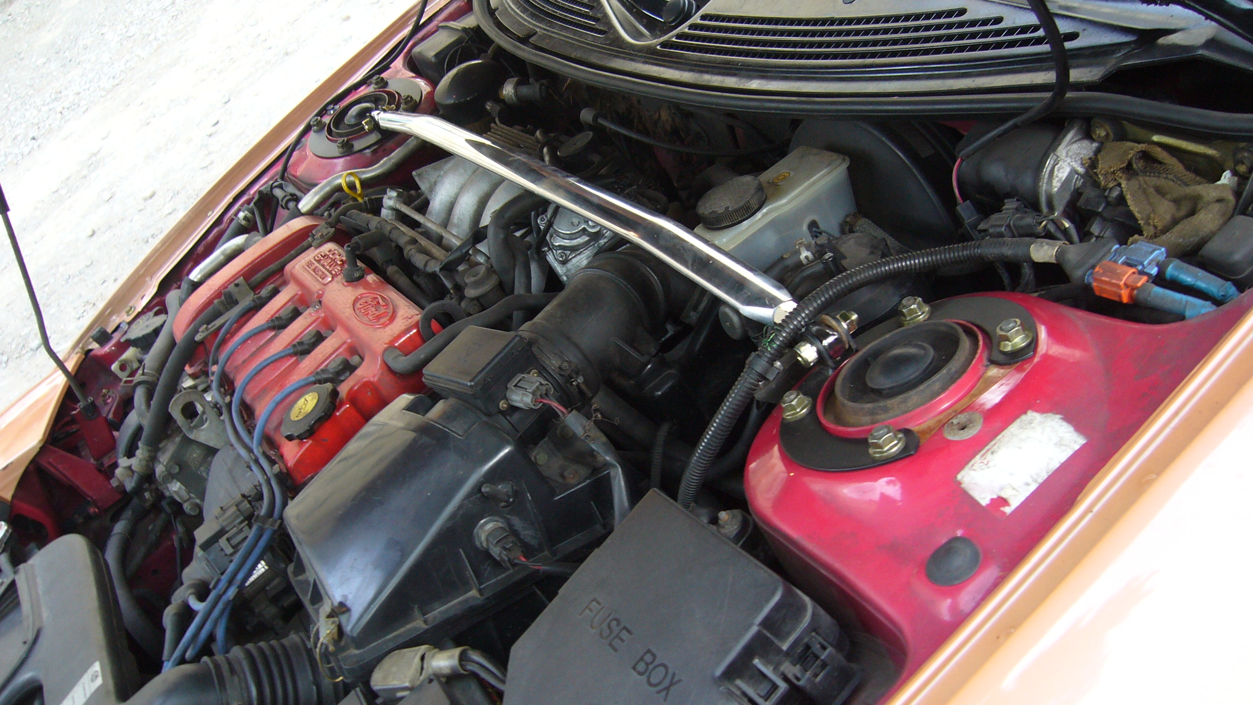

Dzisiaj zdążyłem zamontować rozpórkę, i wsadzić stary tłumik końcowy. Niestety utracone konie nie wróciły
Dalej mam muła, ale cichego
Zajmę się tym już po zlocie, tak samo jak swapem hamulców z przodu od Mazdy 6
