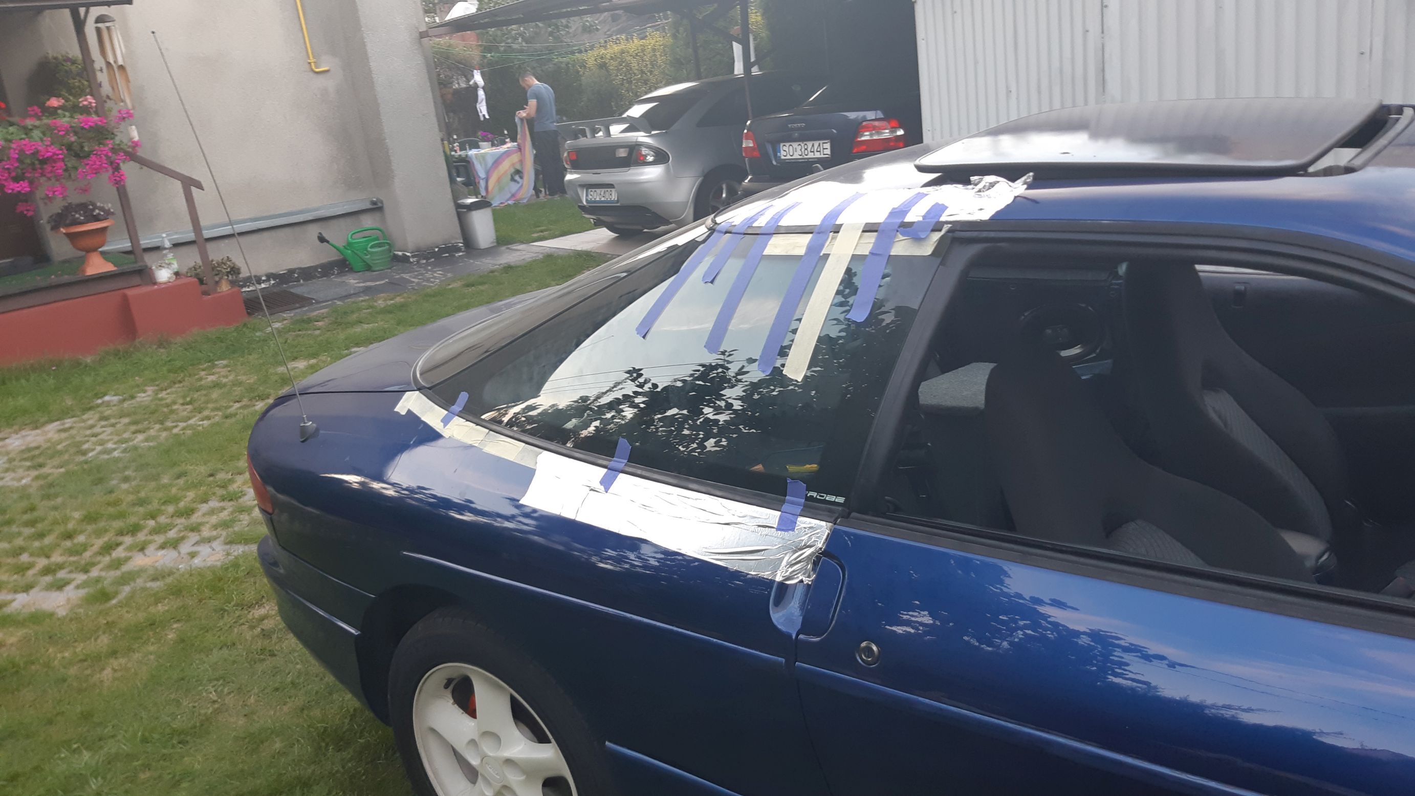

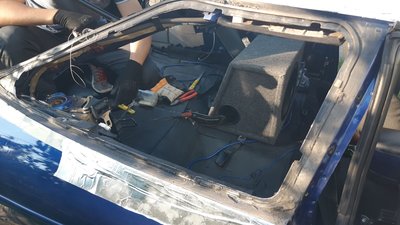

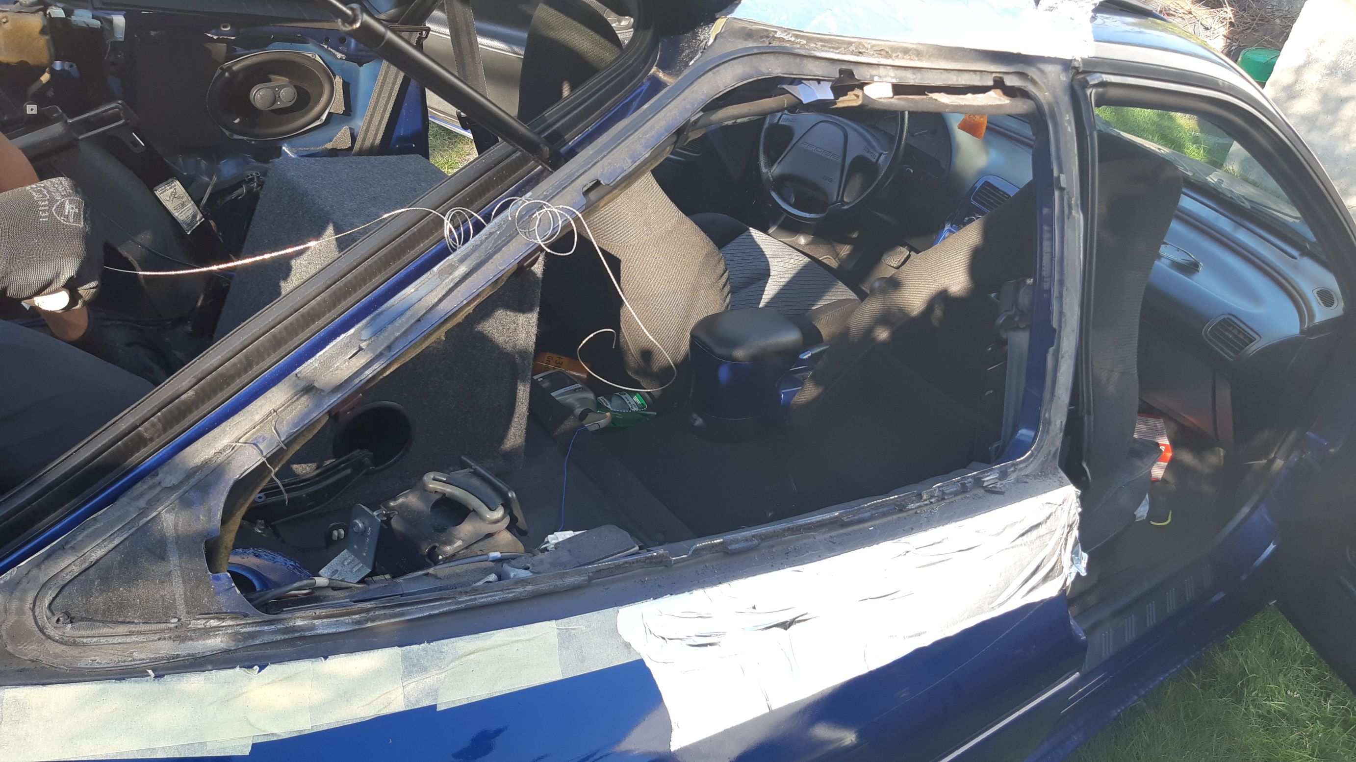

W końcu zabrałem się za wycięcie szyby, szybko sprawnie i przyjemnie :) Teraz już nic się wody nie przeciska, szyba siedzi dużo lepiej niż poprzednio :)
