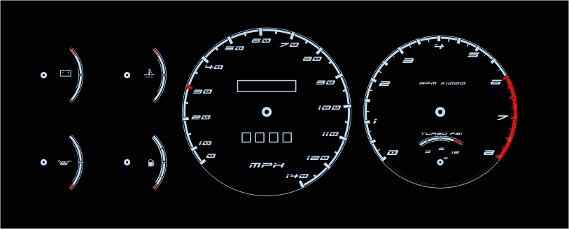

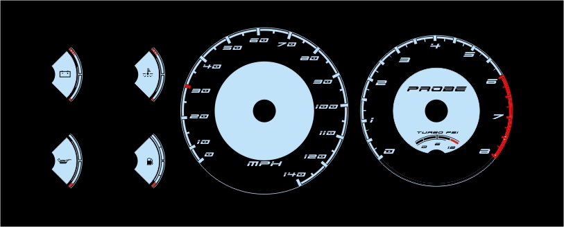

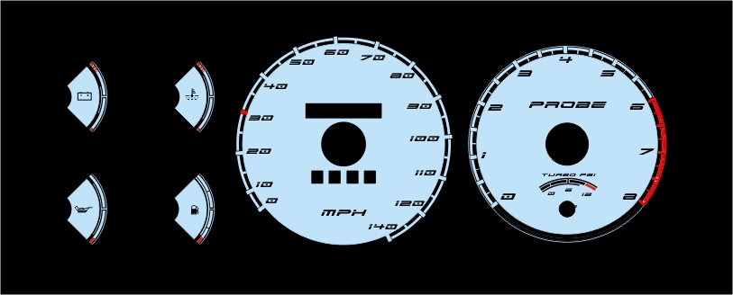

Wrzucam dodatkowe projekty a w sobie gdybajcie i zastanawiajcie sie, potem jakies konkretne okreslenie kierunku pracy i jak juz wszystko ustalicie to zrobie gotowca.
Powodzenia.
1
2
3
4

nr 1 jest świetny :D
tylko wyskalowanie w kilometrach oczywiscie

Panowie, weźmy pod uwagę że będziemy też jeździć autem w dzień (i to może nawet w przeważających ilościach) i dlatego projekty że całe zegary są białe to przynajmniej jak dla mnie odpadają (no chyba że klub ja zaakceptuje)
Według mnie opcja 1, albo 2 , ale raczej 1.
Tylko korekty:
1. skala w km/h
2. napis Probe zamiast x1000
3. może zlikwidować te cieniutkie paseczki na dole obr. i prędk. ?
4. inna czcionka, bo ta jest niewyraźna (60 wygląda jak 80, 30 jak 90, itp)
5. i nie wiem czy przebieg (ten na dole) nie będzie drażniący na dłuższą metę (odseparowane wszystkie kratki), czy nie lepiej byłoby go zrobić tak jak na górze?
Te poprawki i mamy zegary marzenie...
takie jest moje zdanie, a teraz niech się ini wypowiadają...

Projekt nr.1 z poprawkami jak pisałem wcześniej, ale czcionkę Probe ja bym zostawił-jest bardzo stylowa, fajnie pasuje, a na licznik i tak sie raczej nie patrzy:P
IM SZYBCIEJ UZGODNIMY, TYM SZYBCIEJ BĘDĄ:)
do Wingera sie uśmiechniemy, zrobi 100%gotowy projekt, uśmiechniemy się do Szymona, wyśle projekt do firmy a oni wrzucą to pod maszynę i trata ta ta, mamy indiglo:)

To ja troszkę namieszam. Jedyneczka fajna, ale wolę dwójeczkę i jak dla mnie to w milach. I w probku i w moto :twisted:
ObrazekObrazekautomat USA '90
Posty: 4278
Jak dla mnie to 1 ale w km czcionka może być ale czy te kółeczka przy wskazówkach nie są za małe ?? Przecież ten plastyk od wskazówek je w całości zasłoni. I dla mnie może być.

Ja też się wziałem sie do roboty do konca tygodnia przesle wam projekty. Ale wingerman odwalił kawał dobrej roboty. Bardzo ładna koncepcja i z tonem wszystko jest poukładane. Najlapszy projekt 1. Tylko w km by było dobrze to zrobić.
No i Panowie najważniejsze jak my wyciągniemy wskazówki z tychliczników żeby ich nie uszkodzic i jak je wsadzić zeby głupot nie pokazywały ze jade niby 60 a tu 80.
Otwory pod wskazowkami celowo sa tak male by zaslonily je te okragle plastiki od wskazowek a swiatlo wydobywajace sie z tych jasnych pierscieni mialoby podswietlac same wskazowki i nie wychodzic na zewnatrz.
Niestety, osobiscie nie wiem jak jest rozwiazane podswietlanie samych wskazowek w waszych licznikach, lecz mam nadzieje ze ten pomysl sie sprawdzi.

jak dla mnie I jest ok. tylko nie pasuje mi przeskalowanie licznika.
Wolę jak zamkam licznik niż jak zostaje jakaś jego część, której Probe nie daje rady ;)

No wlasnie diabel tkwi w szczegolach. Pragne zwrocic wasza uwage, ze samo przeskalowanie to nie problem, klopoty zaczynaja sie z przelozeniem slimaka w skrzyni bodz jakis zebatek w zegarach. Oto przyklad licznika w km/h. jesli porowna sie go do licznika w Mph to wychodzi na to ze do Probe euro powinny byc osobno robione tarcze.

nr 3 jest spox.
wracając do cyferek na prędkościomierzu, proponuję skopiować je tak jak są w oryginale. Różnie to później bywa z wyskalowaniem.

Tak, ale zenith niewiem, czy wiesz, że to co w nocy świeci ładnie na jakiś kolor (tarcza duża) w dzień wygląda przemax fatalnie. Więc im obramówek mniej, tym estetyczniej w dzień, kiedy się dużo jeździ.
też tak sądzę. Niestety mogłem wingerowi udostępnić jedynie zdjęcia zegarów z przeskalowaniem do mph, ale myślę,że jak nałoży się na to skalę z kmh to powinno grać? :roll: [/url]
