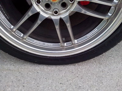

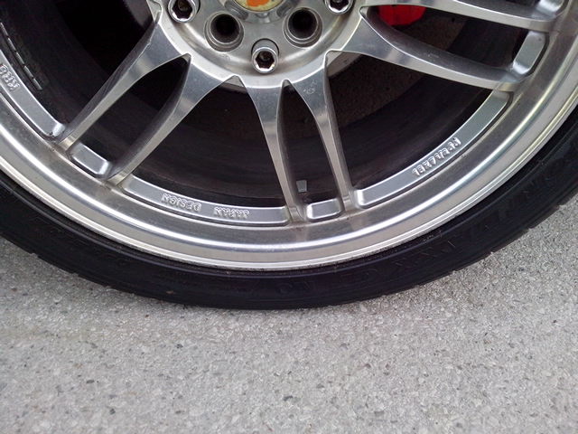

Ja również po roku jeżdżenia na standardówkach zabrałem się za kupno felg. 16'' OZ Racing Polaris ET46 pasują i prezentują się wyśmienicie. Niestety dodatkowym wydatkiem było kupno śrub (80zł) i pierścieni centrujących (30zł komplet, bo standardowe felgi trochę się różniły). Parę dni jeździłem bez pierścieni ale słychać było dziwny szum.
Teraz wszystko przepięknie wygląda i działa ;)

Dawaj zdjęcia, sprawdzimy czy wyśmienicie ;-)

Na razie musi wystarczyć avatar. Jak będę w domu za parę dni to wstawię jakieś szczegółowe :-)
Edit: Znalazłem takie na telefonie. Może średnio wyraźne ale za to w jakim miejscu! :D
