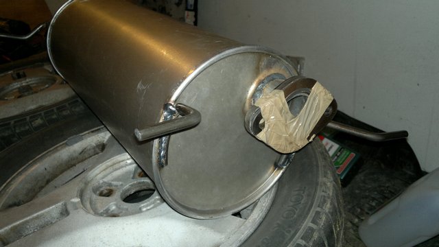

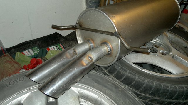

Nie wiem jakie oznaczenie im podałeś.
Mam nadzieję, że nie to :arrow: YAZUKA C73026, ponieważ ono odnosi się do linki ręcznego - strona lewa ;)
Natomiast zaręczam Ci, że ten tłumik który kupiłem w sumie do Probe LX - pasuje idealnie do Probe 2.2 GT, którego również posiadam.
Wprawdzie zasiałeś we mnie chwilową wątpliwość, ale przed chwilą z latarką w ręku udałem sie do garażu i to sprawdziłem jeszcze raz.
Tłumik wygląda tak:

czy to jest ten tłumik>>>>>> http://moto.allegro.pl/tlumik-koncowy-m ... 53533.html <<<<< to jest od JANCAR i chyba jest idento co twój.
czy ten>>>>> http://moto.allegro.pl/koncowy-mazda-62 ... 39526.html
albo ten>>> http://moto.allegro.pl/tlumik-koncowy-m ... 82318.html
Wolnossąca to może być kobieta>>>> no turbo no fan :D
http://www.facebook.com/pages/Wodzis%C5 ... 6459936117
Posty: 3859
Re: Kat i Tlumik srodkowy - wyrzucone
Czarls pisze:czy to jest ten tłumik>>>>>> http://moto.allegro.pl/tlumik-koncowy-m ... 53533.html <<<<< to jest od JANCAR i chyba jest idento co twój.
Pierwszy i drugi link to ten sam tłumik. Ja kupowałem na idenycznej aukcji jak w piewszym linku (zresztą u tego właśnie Allegrowicza) i za taką sam cenę, więc tego możesz brać.
Chciałeś powiedzieć 1 i 3 link ;) tłumik tz. cały układ wydechowy w maździe 626 GT (2.2 12V i 2.0 16V) jest identyczny nie wiem jak w GD. Pozdrawiam
Dokładnie - pierwszy i trzeci. Dobrze myślałem, ale coś mi się źle napisało 8)
