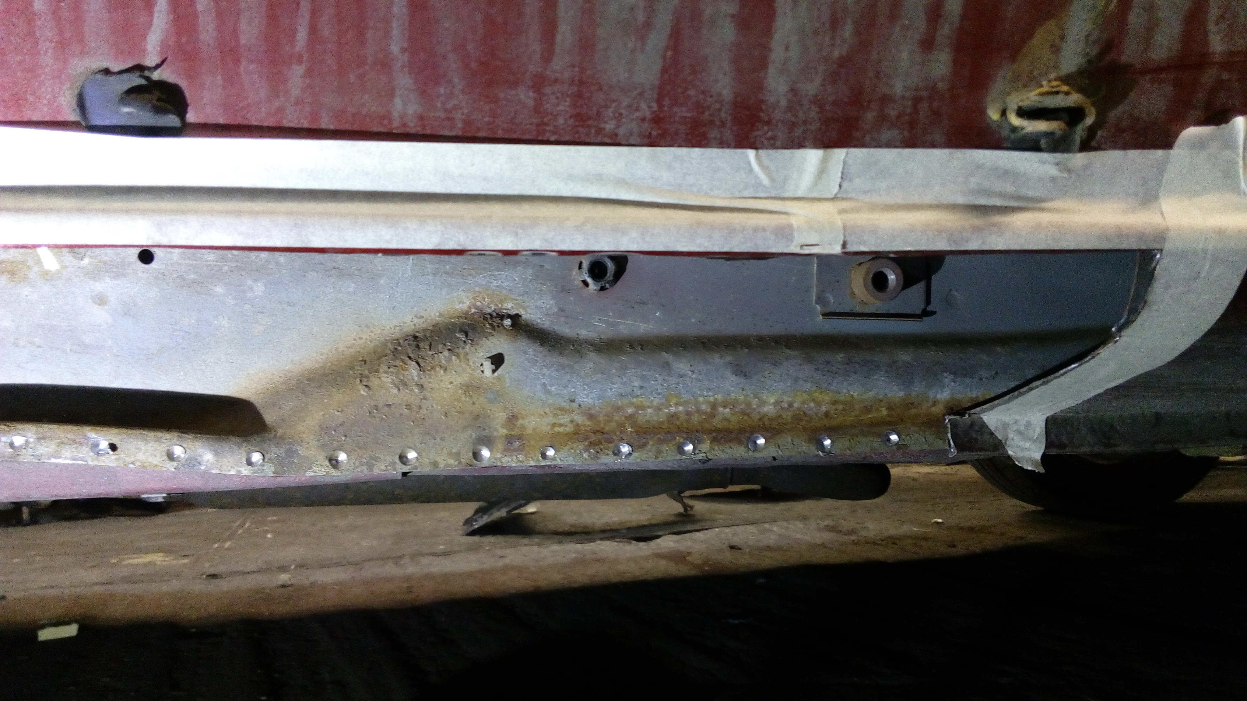

autor: wuka
Progi po stronie kierowcy w nieco lepszym stanie
Oczywiście wszystko co się dało wyczyszczone z rudej, reszta wycięta.
Wspawaliśmy dziś pierwszy narożnik, spawka może nie jest pierwszej jakości ale ładnie pasuje.
Spoiler ze zdjęcia oczywiście idzie do kosza. Zamontowany będzie oryginalny, ten który miałem wcześniej.

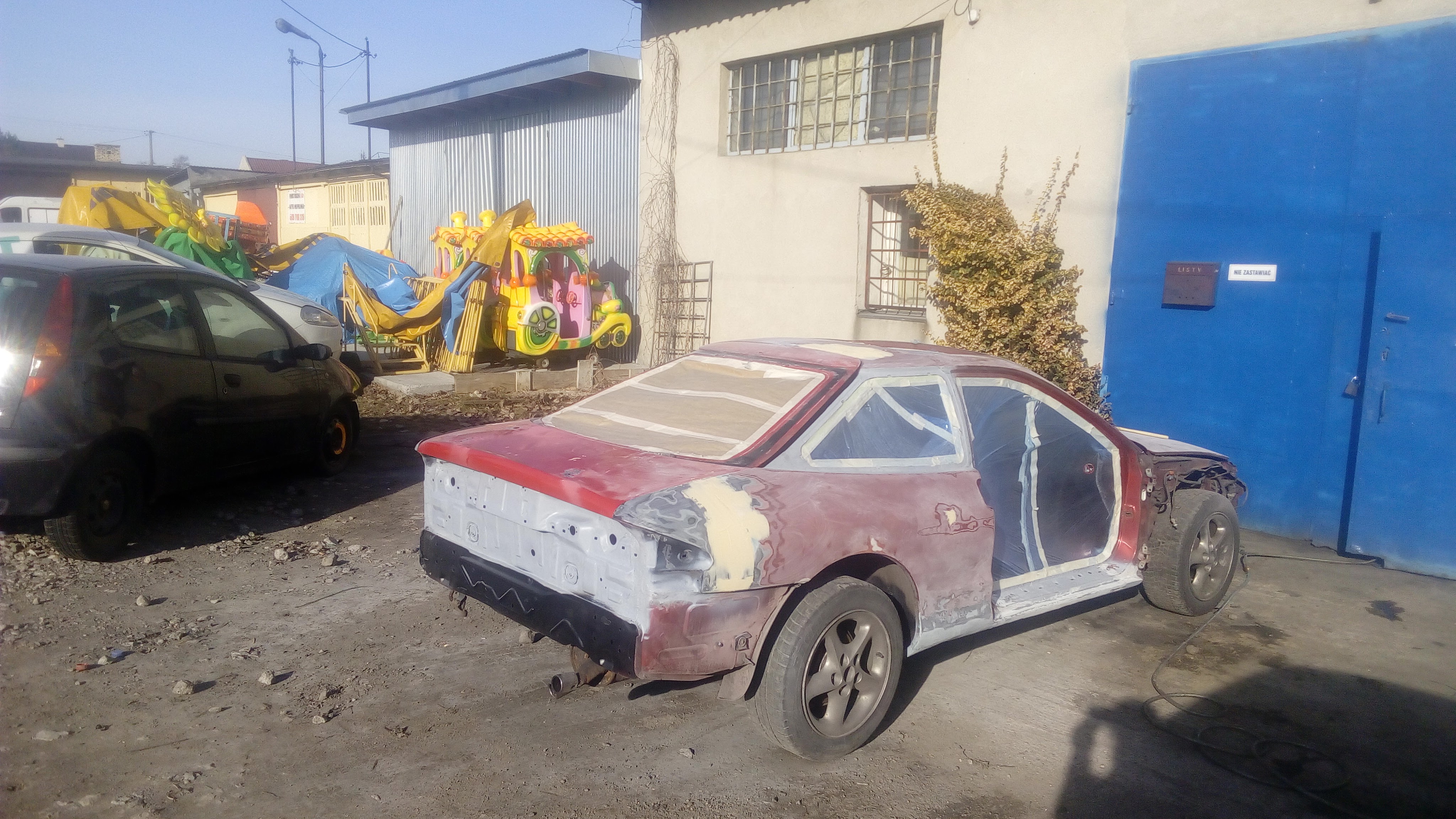

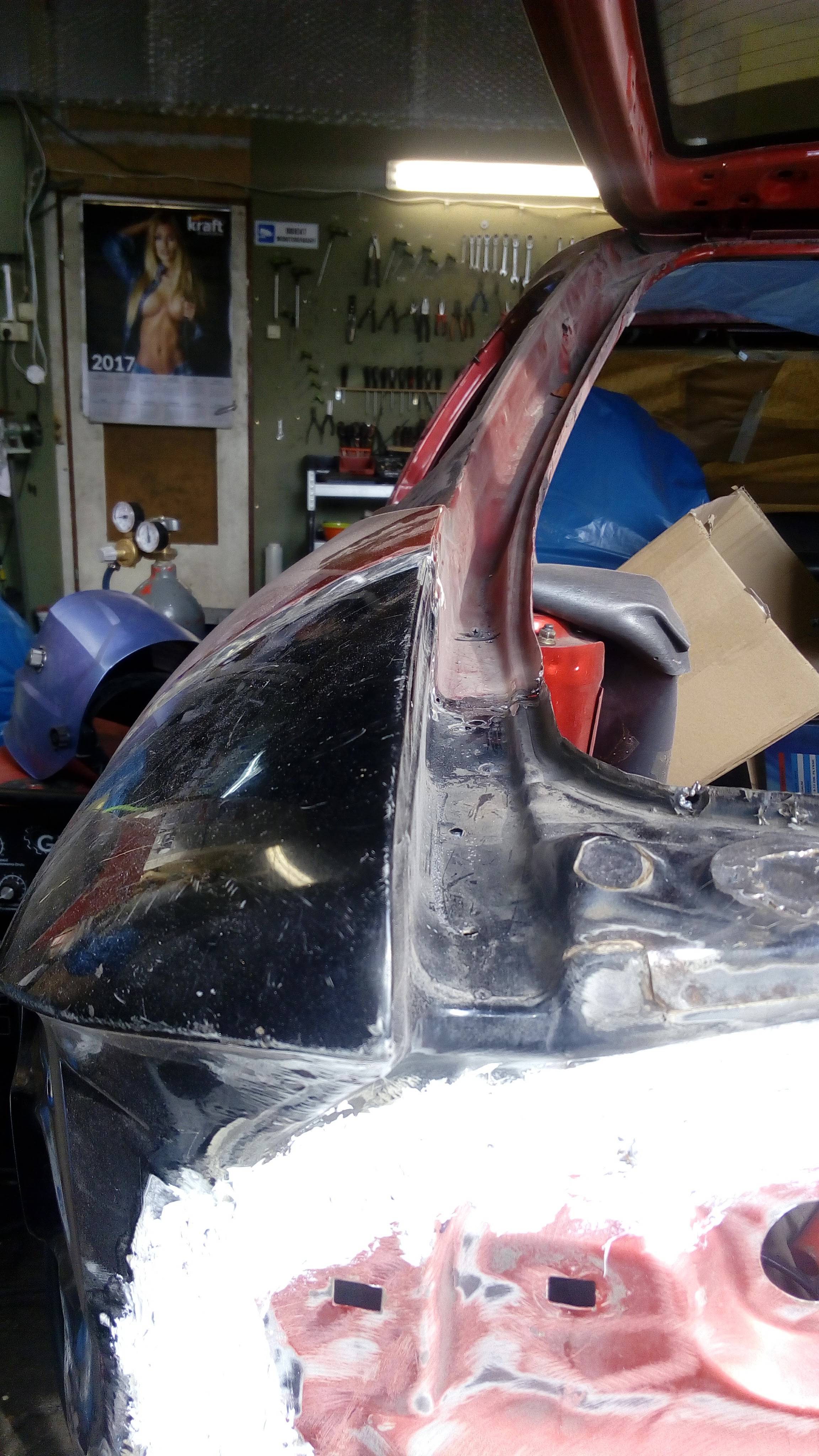

Z dzisiejszych robót oprócz wycięcia przedniej szyby i walki z rudą. Jako środek na rdzę teraz stosuję RUST filler od TROTONA:
Wspawany został pas tylny, łączenia zabezpieczone masą uszczelniającą na pędzel BOLL
Obydwa narożniki też już są wspawane, zostało zaszpachlować i wyczyścić miejsce łączenia.
Nawet równo wyszło, po zamknięciu klapy bagażnika szczeliny z obydwu stron są równe.

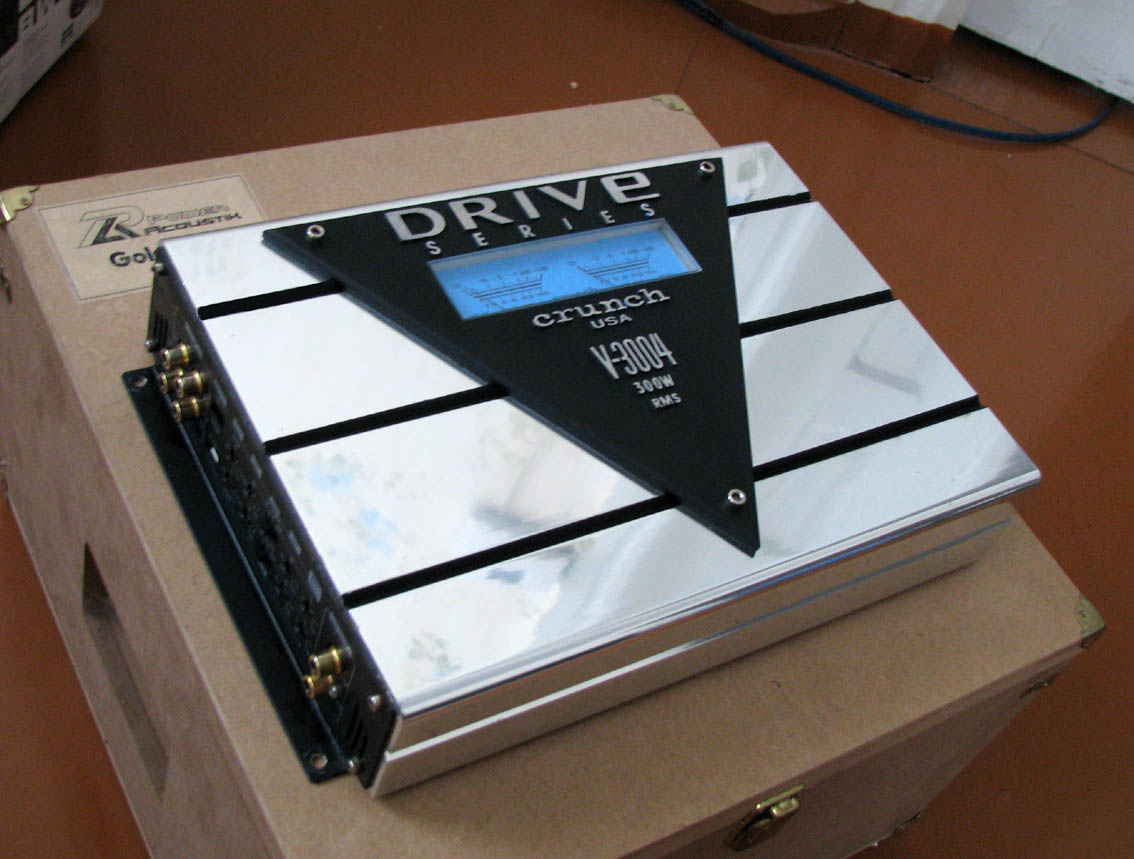

A co Wy na taki zestaw?
Dwa takie głośniczki do tyłu
Napędzone czymś takim, może nie za mocne, ale dające więcej mocy niż radio, z którego w ogóle zrezygnowałem.
A z przodu dwa odseparowane zestawy głośników blaupunkt.
Oczywiście mając autko rozebrane do gołej blachy aż się prosi żeby nowe okablowanie do głośników pociągnąć. Może to zagra jakoś w miarę przyzwoicie.

Stan na 04.03.2017
Z pasa tylnego jestem zadowolony bo sam go klepałem :D Własnymi RĘCAMI :D
