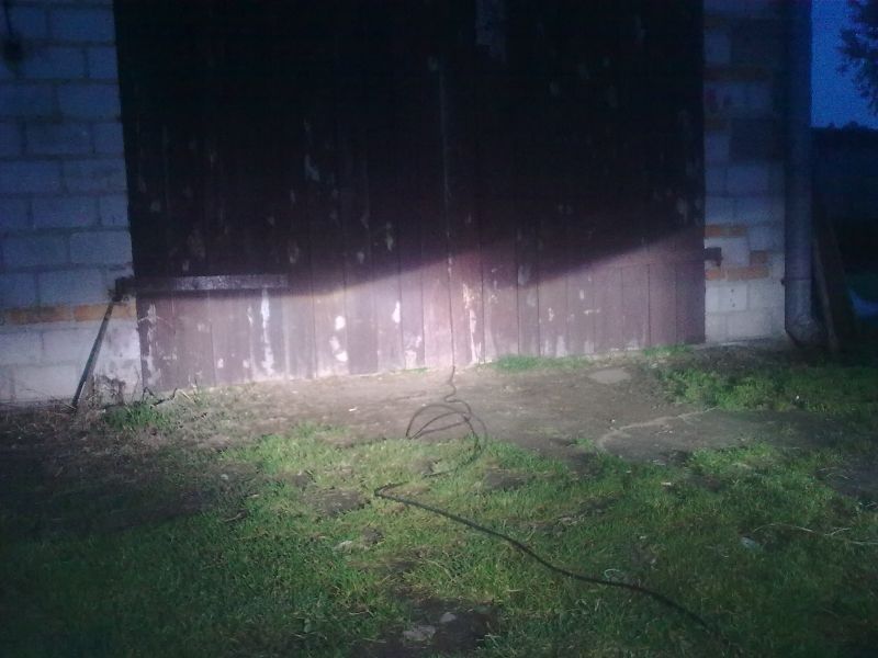

Romeo - wiesz jak powinno wyglądać odcięcie światła?

A u nas nie powinna być asymetryczna granica światła? Tu to trochę jak od siekierki, nie sądzę żeby przegląd przeszło jeśli przyłożą to do maszynki.
Ford Probe 2.2 Turbo 1989 USA
Posty: 3439
Re: Reflektory przednie?
Masz wyżej zdjęcie, jak powinna wyglądać granica światła w europejczyku
