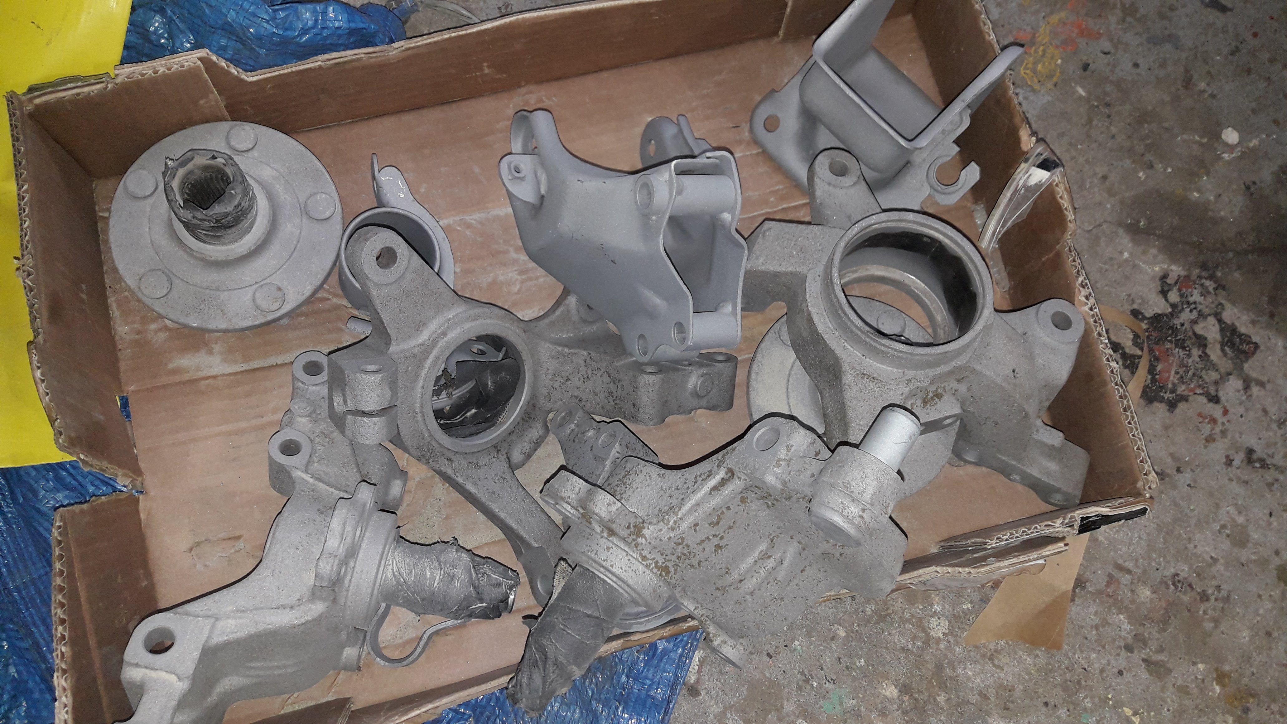

Wróciły moje graty z piaskowania
Re: wuka
: 2018-02-22 22:21
autor: Bogdan9999
Teraz kolego drążki stabilizatora i piasty w trawienie i ocynk galwaniczny a na to podkład akrylowy i akryl
A reszta w ocynk ogniowy i jak chcesz to pomaluj dla kolorku też akrylem i na twoje i twoich dzieci życia starczy

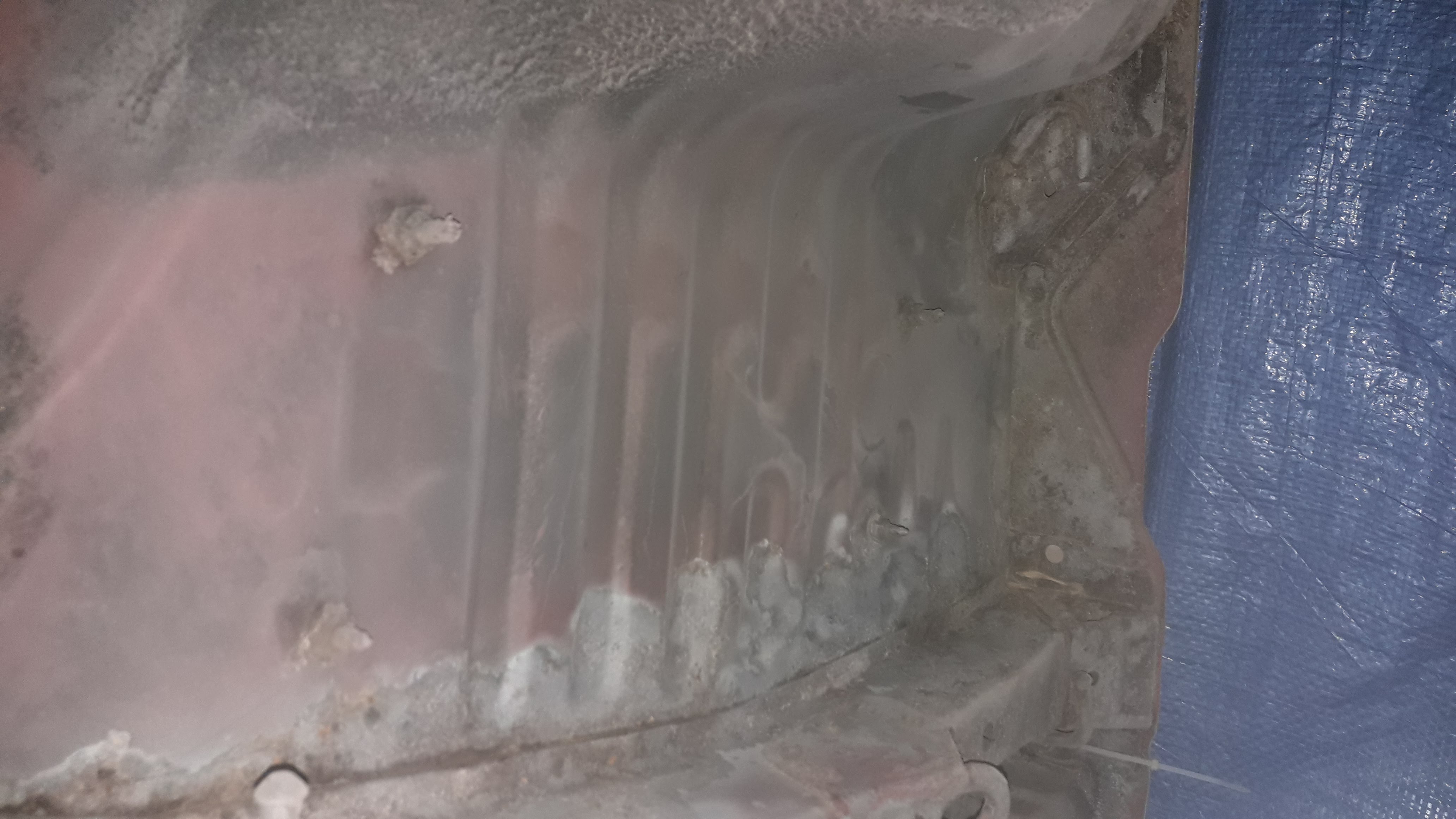

Z cynkowania jednak zrezygnuję, ale i tak mój samochód będzie lepiej zabezpieczony niż 90% samochodów w takim wieku jeżdżących po naszych ulicach.
Wczoraj walczyłem z rudą. Najpierw wyszorowałem dokładnie spód,
a później przy użyciu mocno amatorskiej piaskarki czyściłem resztki rdzy które znalazłem. Przeżarte miejsca zostaną naprawione wstawkami, po wszystkim całość zostanie zakonserwowana.
