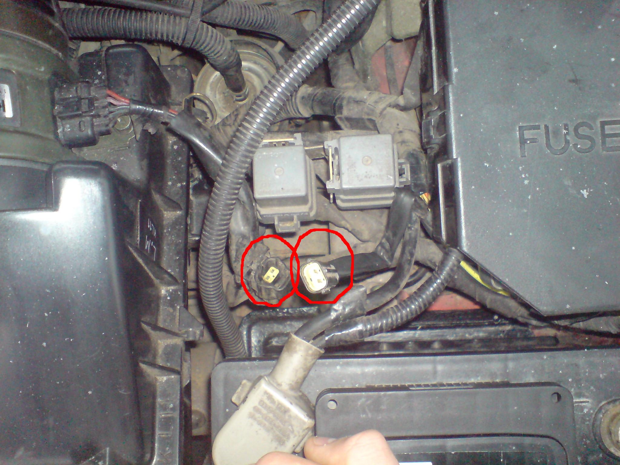

wtyczka
Witam. Zastanawia mnie pewna wtyczka bądź czujnik od czegoś której nie mam podłączonej :/ czy mógłby mi ktoś powiedzieć od czego to jest i czy to jest ważne? Poniżej dodaje zdjęcie. Chodzi o tą wtyczkę po środku.

Zrób coś z tymi cieknącymi uszczelkami tak przy okazji
To proste ,jak widze masz Probe 95,a silnik masz z 93/94 - dlaczego tak (bo ktoś zmienił na inny) i jaka była róznica między czujnikami w poszczególnych rocznikach modelowych;znajdziesz na forum .
Więc jeśli masz tam wkręcony czujnik z 95 to ok i ten drugi jest zbędny w tym wypadku (roczniku).
Pzdr. & c ya..
Pzdr. & c ya..

Co to za wtyczka??
-- oryginalny post 2010-06-20 17:56 --
Odpiecie tej kostki (zaznaczona na zdjęciu) znacznie poprawilo moj problem z szarpaniem na wolnych obrotach, lecz nie wiem od czego jest ta kostka??
Prosze o pomoc...

Re: Co to za wtyczka??
CZUJNIK POŁOŻENIA PRZEPUSTNICY
Mogłeś napisać w wątku o szarpaniu, w wątku o nieznanych wtyczkach, a przede wszystkim jak byś dobrze poszukał to byś sam znalazł odpowiedź.

Re: Dziwna wtyczka
Tyyy no dziwnym trafem jak odlacze ta kostke to nie szarpie.....cud??

Re: Dziwna wtyczka
A wiesz co to takiego tryb serwisowy/awaryjny ? Poszukaj,poczytaj i być może więcej takich prozaicznych pytań nie będziesz musiał zadawać
Bo kolega Cypol ci dobrze podpowiada,więc doceń to zamiast klepać bezsensowne posty.

Re: Dziwna wtyczka
Na wyłączonym silniku odłącz klemę - w 100% przypadków szarpanie ustaje

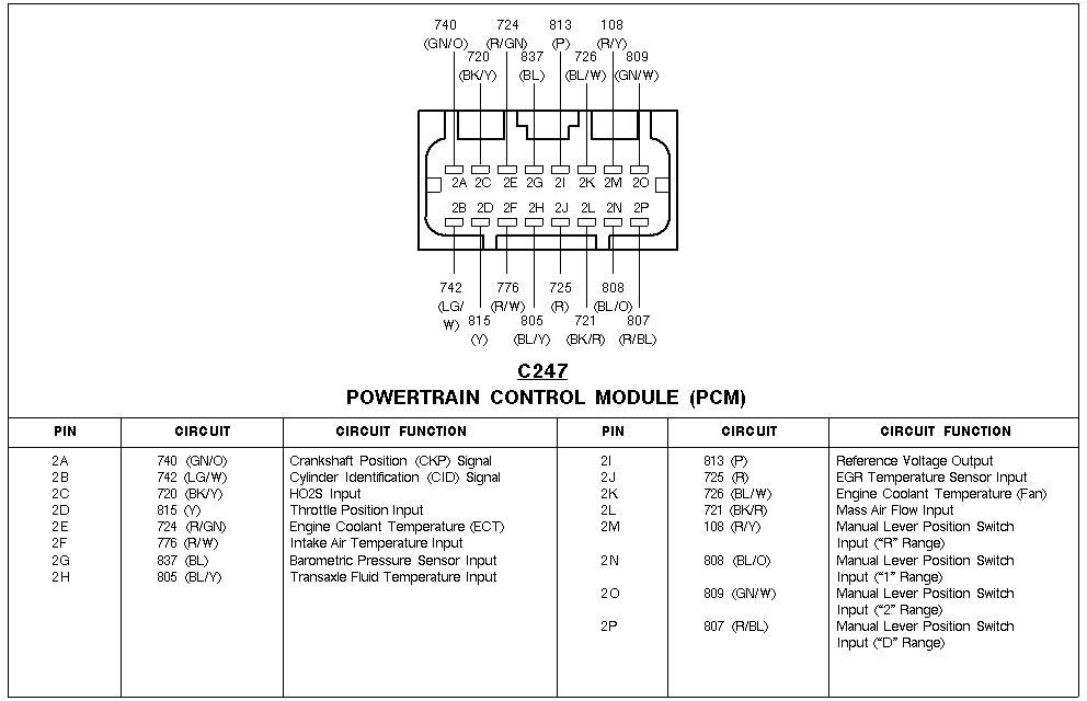

Re: Dziwna wtyczka
Cofasz się na początek tego wątku, na rzucie kabiny sprawdzasz, które to mogą być wtyczki, a potem eliminujesz / potwierdzasz na drugiej stronie. Sprawdź, czy kolory kabli pasują do C231 i C287.

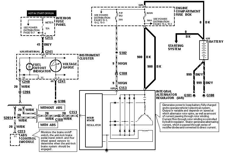

czy te kable powinny być podłączone?
Witam. zauważyłem, że w moim probku są dwa nie podłączone kable które są blisko siebie i pasują jak ulał gdy je złączam , i nie wiem czy w ogóle powinny być razem złączone dla tego nie odpalałem samochodu po złączeniu tych kabli i nadal jeżdżę na rozłączonych, wiec mam takie pytanie , czy te kable powinny być ze sobą złączone? ,są one blisko "fuse box" zamieszczam zdjęcie. jest to silnik 2.5 V6, rok 1997, z góry dziękuję.
Re: Dziwna wtyczka
Jeśli po spięciu ich razem zaczyna wskazywać woltomierz (przy przekręconym kluczyku), a opisywana wcześniej "dioda od alarmu" to kontrolka odcięcia paliwa (pierwsza na lewo od prawego wskaźnika kierunkowskazów), to jest to wtyczka C180 z regulatora napięcia na alternatorze i właśnie namierzyłeś swój problem wcześniejszy problem.

Re: Dziwna wtyczka
Robert, czyli mam je podpiąć razem? bo od kupna samochodu one są tak rozłączone.

-- oryginalny post 2010.12.12 14:06 --
Tak mi się wydaje, ale ja nie mam d.generacji, by spojrzeć pod maskę i sprawdzić.
Na schematach, które wrzuciłem na 1 stronie tego wątku, w miejscu, które pokazujesz, jest właśnie C180. Niestety serwisówka nie podaje kształtu tej akurat wtyczki (wszystko, co jest, zamieściłem na stronie 2), więc nie mogę być na 100% pewien.
Z rozpiętym przewodem wskazówka woltomierza będzie leżeć na L, po wpięciu i przekręceniu kluczyka powinna podnieść się do połowy skali. Przy okazji ożywisz ABS (jeśli masz).
Możesz też poczekać na kogoś, kto się zna, macał w realu i potwierdzi lub zaprzeczy.

Re: Dziwna wtyczka
tak , ABS mam , 2 poduszki powietrzne,klimatyzacja itp.,czyli wszytko oprócz skóry i podłokietnika
Re: Dziwna wtyczka
Robert dobrze mówi - Spiąć - taka wtyczka,ogólnie wersja inastalacji elektr.,bodajże dopiero od rocznika 96 euro stosowana (a może 95),a na pewno była spięta .

Re: Dziwna wtyczka
niedawno złączyłem te kable ze sobą i na to co wygląda to powinno tak być, chociaż różnicy żadnej nie widzę gdy odpalam Probaska , może jeżdżąc będzie jakaś różnica, ale na razie nie mam zamiaru wyjeżdżać z oblodzonego podwórka

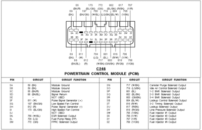

Wtyczki kompa 2.0 automat '93:
(te na poprzedniej stronie okazały się z rocznika 1994).Poświęć niecałe 2 minuty na naukę korzystania z forum:
