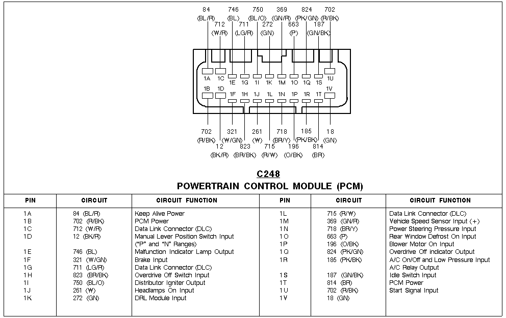

				Wtyczki kompa 2.0 automat '93:
(te na poprzedniej stronie okazały się z rocznika 1994).
