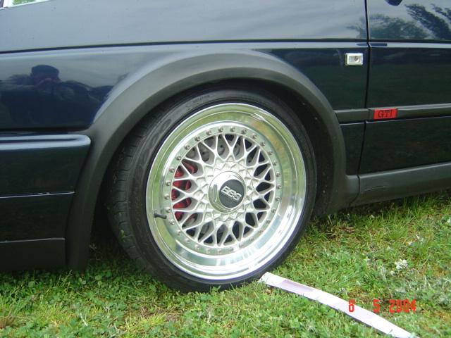

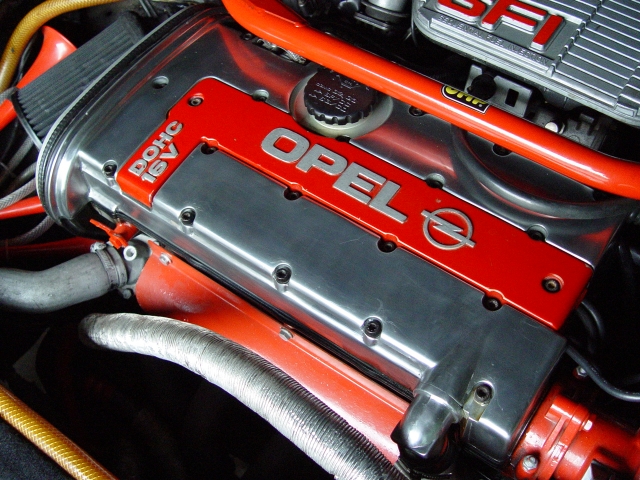

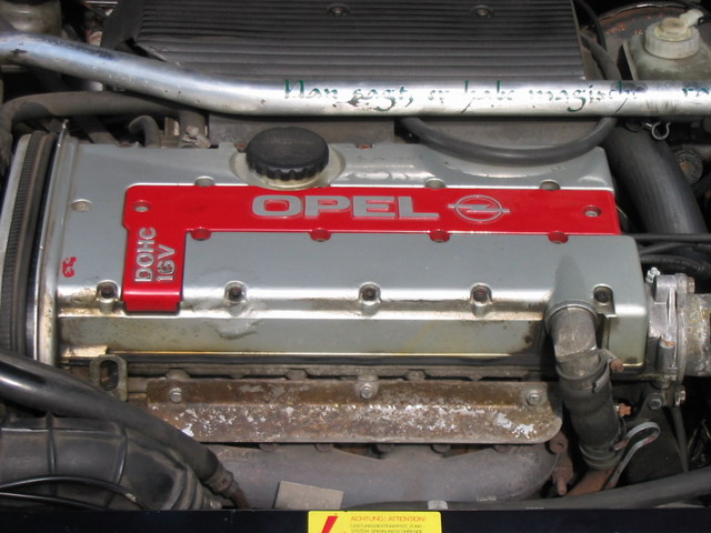

OK postaram się krok po kroku przedstawić wam opis polerowania np. dekielka z 16v.
1. Do polerki potrzebne nam będą (wszystko dostaniemy np. w CASTORAMIE ) :
- wiertarka z nasadką z filcu
- żel "SCANSOL" do usuwania powłok lakierniczych
- papiery ścierne - 400, 600, 800 na mokro, 1200 na mokro , 1500 na mokro, 2000 na mokro i 2500 na mokro .
- pasta polerska - może być to np. AUTOMAX w cenie 3 zł za tubkę , AUTO SOL w cenie ok. 14 zł za tubkę .Ja osobiście polecam Automax'a bo zostawia mniej rys i pozostawia większy połysk.
2. Nakładamy gruba warstwę Scansol'u. Jest bardzo żrący wiec raczej nie dotykajmy tego gołymi rączkami! Czekamy około 10-20 minut aż lakier zacznie pęcznieć i się łuszczyć. Może się zdarzyć ze po tym czasie lakier nie będzie schodził bardzo powoli, wtedy operacje trzeba powtórzyć kilkakrotnie, aż do skutku ewentualnie od razu zacząć drzeć to papierem ściernym ...
3. Drzemy papierami od najgrubszego aż do najdrobniejszego. Nie drzyjmy za mocno grubymi papierami, bo zostaną duże rysy.. Stopniowo zmniejszamy ziarnistość papierów poprzez, aż dojdziemy do ostatniego.
4. Gdy mamy już gołe aluminium polerowane wstępnie papierem 2000 i 2500 ( wtedy nie powinno już być żadnych rys!) przystępujemy do polerowania pasta polerską.
5. Można polerować ręcznie nakładając pastę na szmatę, ale to zalecam tylko do miejsc bardzo trudno dostępnych, bo polerowanie całości ręcznie zajmie nam kupę czasu...
6. Nakładamy pastę na przystawkę filcową na wiertarce (dobrze jeśli wiertarka ma stabilizacje obrotów, ale zwykł supermarketową za 30 zł też dacie rade!) Polerujemy cały element ta nasadką z pasta .
7. Jeżeli efekt nie jest zadowalający możemy jeszcze przepolerować cały element ręcznie szmatka z pasta...
Oto przykład polerowanego rantu w feldze BBS (kiepska jakość fotki)
i jeszcze pokrywa zaworów przed:
i po:
