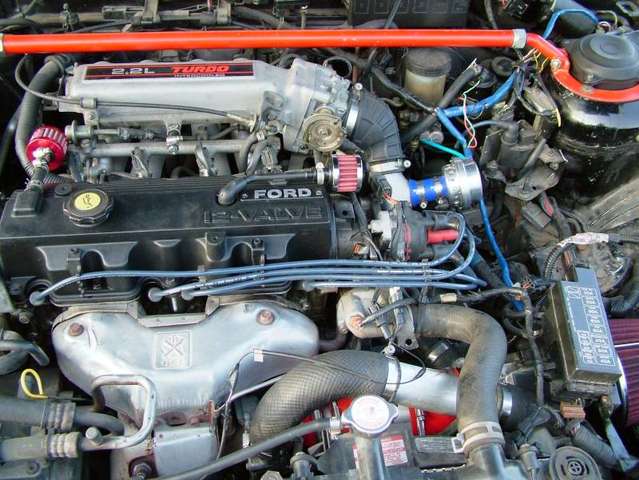

Według mnie, to jest najlepsze miejsce do zamontowania bova. Wywalasz bypass`a, w miejscu gdzie wystaje kawałek plastikowej wypustki po bypassie na wężu dolotowym, wstawiasz śrubę na taką samą długość i zaciskasz ją opaską zaciskową. Potem Trójnik typu T. Ja swój sprowadzałem z Niemiec i kosztował mnie 70zł :evil: (wymiary to: przelotka 50mm, kominek 28mm)Po pan Proper nie dysponował odpowiednim (tylko szkoda że musiałem czekać miesiąc z rozebranym autem zanim mi to powiedział :evil: :evil: :evil: )
Podłączyłem podciśnienie w miejsce seryjnego (musiałem wstawić kawałek starego wężyka, bo ten od bov`a jest za mały)
Niebieska złączka samcro za 20zł, no i sam Bov. Jest to dwutłoczkowy Bov od Propera z którego jestem bardzo zadowolony. A nigdy nie zapomnę jak pierwszy raz syknął :D :D :D Myślałem że się zleje e szczęścia. I według mnie to jest najlepsze miejsce do zamontowania bova, ponieważ jest blisko turbo, więc łapie wzrost ciśnienia, zanim owe ciśnienie zacznie hamować turbinę. Jak by były jakieś pytania, to walcie śmiało!
Teraz tylko wolny wydech, MBC, kółeczko zamachowe i kończę zabawę z silnikiem :twisted: :twisted: :twisted:

Ja zakładałem niedawno bova, i przejściówkę miałem od producenta, czyli forumowicza Propera.

maverick pisze:Ja zakładałem niedawno bova, i przejściówkę miałem od producenta, czyli forumowicza Propera.
ps. bov syczy, jak głupi 8) - rewelacja
A jaki masz model?

maverick

A jaki masz model?
widoczny na zdjęciu powyżej :)

Post autor: Drzymek »
Jaki to jest typ?
Sekwencyjny, jednotłoczkowy, itp?

Drzymek pisze:Jaki to jest typ?
dwutłoczkowy
