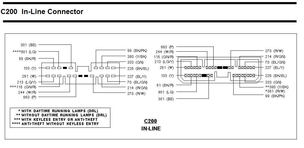

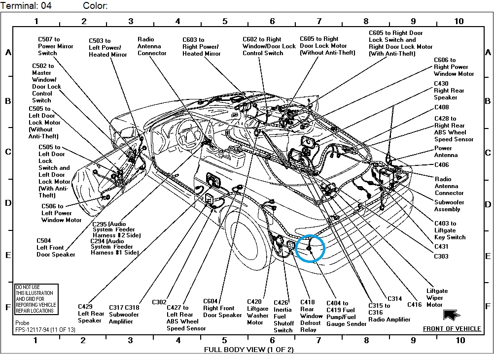

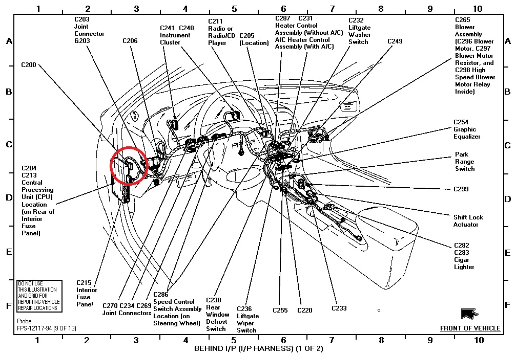

Ze wskaźnika przy baku leci Ci przewód z wtyczki C419 zaznaczonej niebieskim kółkiem na wtyczkę C200(chyba zielona) na pin 103 (Y) w lokalizacji zaznaczonej czerwonym kółkiem i potem na licznik.
