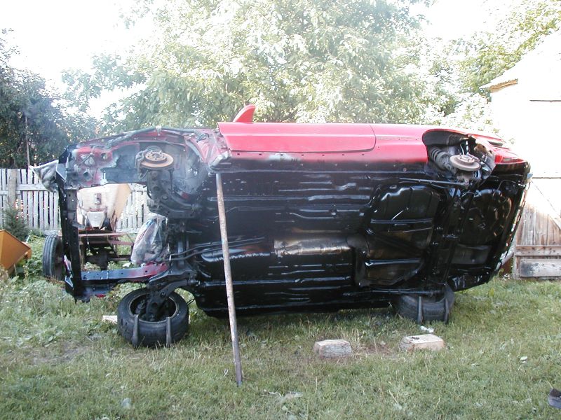

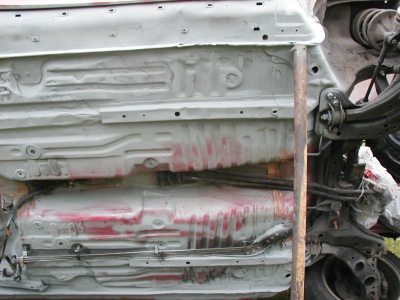

więc ja robiłem tak:
1. przewróciłem auto na kołyski (dzięki Palocik!)

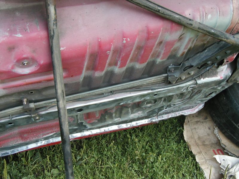

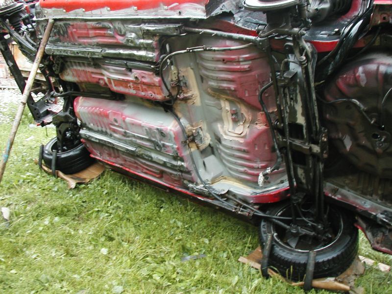

2. darcie tych wszystkich miejsc które były podejrzane do gołej blachy. Potrzebne są druciaki na wiertarkę albo na szlifierkę kątową. Najgorszy etap prac. Najbardziej czasochłonny.

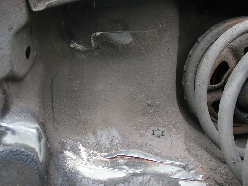

UWAGA! WADA PRODUKCYJNA PROBKA. W PRAWYM NADKOLU ZOSTAŁY DOŁOŻONE BLACHY WZMACNIAJĄCE. BLACHY TE SĄ NIEDOKŁADNIE SPASOWANE I ZALANE KONSERWACJĄ. EFEKT - POWSTAJĄ KIESZONKI W KTÓRYCH WODA STOI!!!!! KONIECZNIE BARDZO DOKŁADNIE OCZYŚCIĆ I EW. WYMIENIĆ BLACHĘ. DOBRZE ZAKLEIĆ WSZYSTKIE BRZEGI TYCH BLACH!!!!

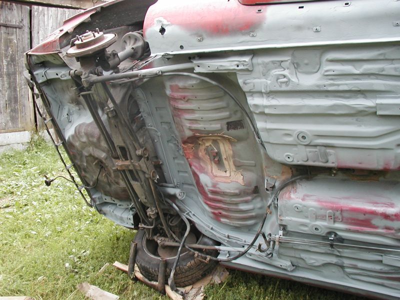

3. wszystkie te miejsca pokryłem podkładem cynkowym w sprayu. Co ciekawe - zwróćcie uwagę na ilość cynku - jest różna i waha się od 80% do 95%. Ja użyłem podkładu formy DINITROL (95% cynku).

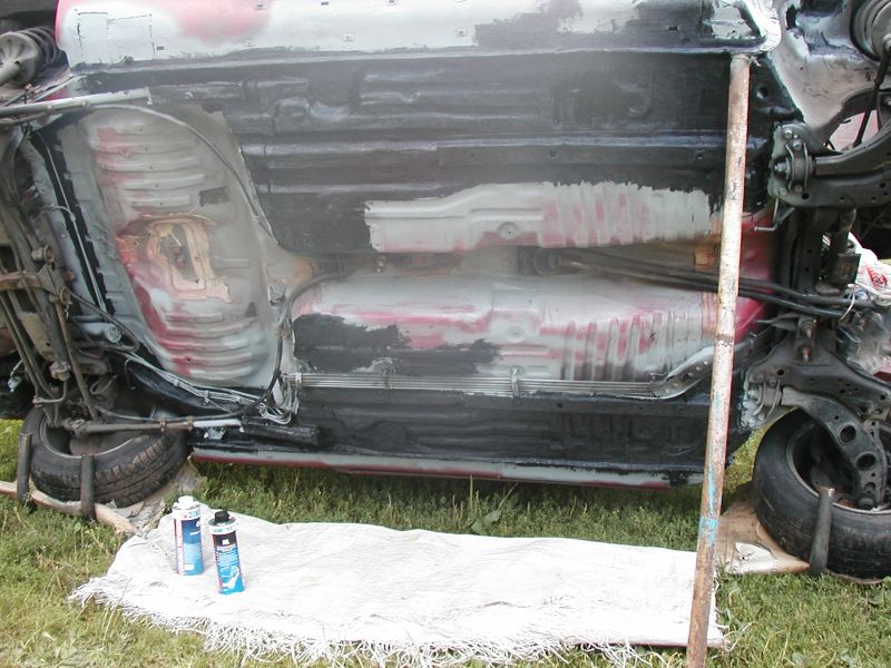

4. podłużnice i progi oraz podłogę pokryłem specjalną gumą. nie umiem opisać jakiej jest firmy. Sprzedawana jest w postaci kiełbasek. Nakłada się ją pędzlem. Po zaschnięciu jest to po prostu guma.
5. Po zaschnięciu nałożyłem warstwę środka antykorozyjnego firmy DINITROL. Środek zachowuje się trochę śmiesznie bo nie zastyga do końca. Jest elastyczny i się jakby ciągnie. Nie ma możliwości, że się będzie łuszczyć czy coś takiego. Praktycznie nie do ściągnięcia. Gdy chciałem zdjąć to za pomocą druciaka, porysował ją tylko i tyle. Oczywiście jakbym się bardzo przyłożył to bym ją zdarł - ale przecież nie o to chodzi.
6. Na sam koniec spryskałem wszystko środkiem antykorozyjnym do przestrzeni zamkniętych też DINITROL. Środek ma właściwości penetrujące a więc jeśli nawet gdzieś tam nie dotarłem to dotrze właśnie on. Ma on konsystencję przepracowanego oleju silnikowego. Po wszystkim jeszcze przez dobre kilka dni czuć będzie swąd palonego oleju. To właśnie będzie odparowywał ten środek w miejscach mocno nagrzanych przez wydech.

Był zabezpieczony fabrycznie. Wbrew pozorom zabezpieczenie to - choć cieńkie - jest bardzo dobrej jakości. Jak to poznać? Zero łuszczenia się, ciężko się przez nią przebić druciakiem a przede wszystkim - zdrowa podłoga!
Widać ją bardzo ładnie na 3 zdjęciu oraz na 4 - zabezpieczenie nadkola. Brak zabezpieczenia w okolicy kanału środkowego, gdyż tam przychodzą osłony wydechu i nie ma potrzeby. Cała konserwacja była pokryta cieńką wartwą farby dzięki czemu praktycznie jest niewidoczna.

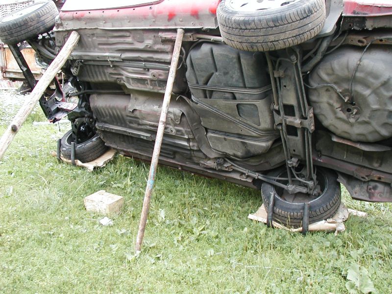

Probek rdzewieje od tyłu. Jeśli przeprowadzacie konserwację - koniecznie należy zdjąć bak. Pod nim (nad nim) znajduje się kupę ognisk rdzy. U mnie najwięcej do czyszczenia było na podłużnicach w odcinku - od baku do tylniego pasa. Sporo ognisk znalazłem właśnie pod bakiem. Z przodu ani progi ani podłużnice nie były w ogóle ruszone. Tak samo jeśli chodzi o tylnie i lewe nadkola - 100% zdrowe. Prawe -niestety już nie - co opisałem powyżej - wada produkcyjna.
Ogólnie powiem tak: nie wiedziałem jeszcze 12 letniego auta które tak dobrze by się trzymało. Sądzę że po tych obecnych konserwacjach będę miał spokojny sen przez 3-4 lata. Myślę że opłaca się wydać 300zł (tyle wydałem) i 3 dni pracy.
