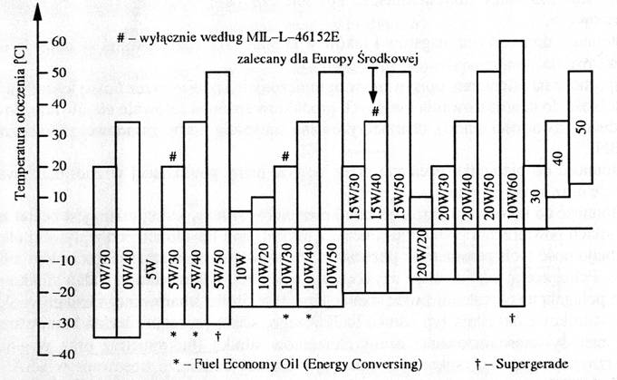

Ktos tu wrzucil w jakims temacie fajny wykresik odnosnie olejow (chyba Konrad???) poprawcie mnie jak sie myle.

kollek pisze:Ktos tu wrzucil w jakims temacie fajny wykresik odnosnie olejow (chyba Konrad???) poprawcie mnie jak sie myle.
Nie mylisz sie :twisted:

nie wiem czy 10w/30 jest aż tak znowu zły. Z tego co kojarze to serwisówka zaleca właśnie taki olej. Co do firmy to sie nie orientuję.
Zresztą z wykresu Konrada wynika że w cale taki zły nie jest. Odpowiedni do naszych warunków klimatycznych.
