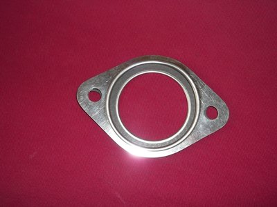

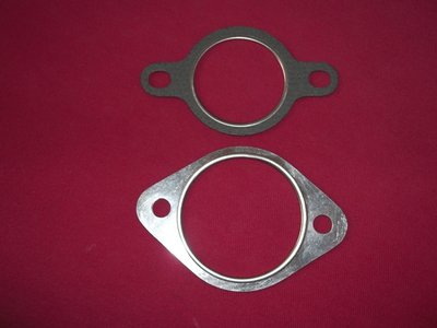

W trakcie montażu natknąłem sie na pewien problem dotyczący uszczelek
Katalogi do 2.0 przewidują na łączeniu rury wylotowej z katalizatorem oraz rury środkowej z tłumkiem końcowym uszczelkę ze zbyt dużym otworem. Chodzi o 256-837 (ta z wielkim otworem na zdjęciu). Ma ona podna 65mm średnicy wewnętrznej. Jeżeli skręcamy to z nowych elementów to pewnie było by ok. ale stare flansze już tak dokładnie nie dają sie spasować i na pewno będą nieszczelne.
Zupełnie przez przypadek dostałem ze sklepu gdzie zamawiałem tłumiki inną uszczelkę która jest wręcz idealna, niestety tylko jedną a drugą właśnie z wielkim otworem. Była to 256-118 (KIA CARNIVAL II) Drugą dobrałem 256-068 (ALFA ROMEO – 145) bo tej od KIA nikt nie mógł mi zamówić
Myślę że parobem bierze się z tego że producenci przewidują taką samą uszczelkę do 2.0 i 2.5 gdzie średnice rur i wymiary flansz sa inne.
