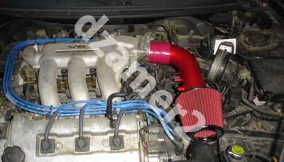

Mam pytanie w związku z tą aukcją :
http://moto.allegro.pl/item566072379_uk ... dolot.html
Gdzie tu miejsce na przepływomierz ?
Re: Stożkowy filtr powietrza + dodatki
Jest wymontowany, bo na pewno nie jest w tej czerwonej niby POWER rurze, nie spodziewaj się cudów od zestawów za 99zł na allegro
