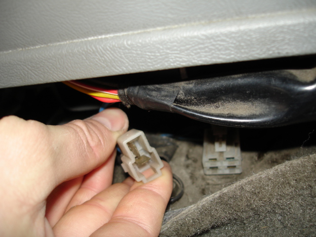

Czy już ktoś rozszyfrował do czego jest ta wtyczka?
Próbuję podłączyć fotel elektryczny, po wstępnych oględzinach wtyczek wnioskuję że żadna do siebie nie pasuje. Czy ktoś z was ma może w tym jakieś doświadczenie? Ta kostka po prawej jest do oświetlenia zapięcia od pasa i jest też odpowiedzialna za ruch fotela ale gdzie to podpiąć?

Sprawdź pod wykładziną czy nie masz kostki od elektryki fotela.
Myślę że ta część instalacji bedzie taka same nie zależnie czy miałeś elektryke czy nie więc pewnie kostka będzie jeszcze schowana pod wykładziną

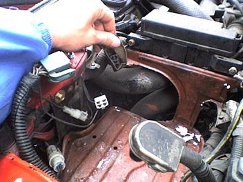

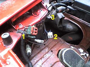

Witam serdecznie!
Jako, że przed paroma dniami odebrałem samochód od blacharza i nie wszystko działa jak należy mam do Was parę pytań.
1.
2.
Wiem, że wtyczka oznaczona cyfrą "1" z pierwszego zdjęcia idzie do takiego zielonego przekaźnika, który u mnie załącza jakiś silnik czy pompę gdzieś w komorze silnika (wnioskuję ze słuchu). Podobno ma wpływ również na sterowanie zawieszeniem, ale tego nie udało mi się sprawdzić. Natomiast wtyczka oznaczona cyfrą "2" wchodzi do przekaźnika o symbolu H270 DC12V20A NO IMASEM 1B.22 (nie widać dokładnie). Gdzieś posłyszałem, że odpowiada on za dmuchawę i regulację twardości zawieszenia. Jeżeli idzie o wtyczkę oznaczoną cyfrą "3" widoczną lepiej na drugim zdjęciu to nie mam zielonego pojęcia czy i co tam było.
Pyt1. Do czego służy przekaźnik, do którego wchodzi wtyczka oznaczona cyfrą "1"?
Pyt2. Do czego służy przekaźnik, do którego wchodzi wtyczka oznaczona cyfrą "2"?
Pyt3. Czy wtyczka oznaczona cyfrą "3" wchodzi do czegoś, jeżeli tak to do czego i jaką to spełnia rolę?

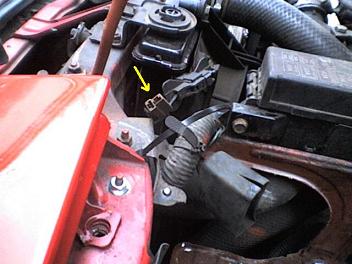

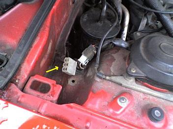

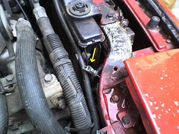

Na trzecim zdjęciu widać luźną wtyczkę i tak jest chyba w każdej Pysi, ale ta na czwartym chyba nie powinna być luźna. Widać tam miejsce gdzie spawał blacharz, który przy okazji tego skopcił wiązkę biegnącą pod belką. Niby wszystko ponaprawiał, ale wolę się upewnić.
Pyt4. Do czego służy samotna wtyczka na trzecim zdjęciu?
Pyt5. Czego dotyczy wiązka przewodów biegnąca pod przednią belką?
Pyt6. Co to za wtyczka na czwartym zdjęciu, czy powinna być gdzieś wpięta i jeżeli tak to gdzie i po co?
Pyt7. O co chodzi z tą luźną wtyczką z ostatniego zdjęcia?

Ad 1. nie kojarzę
Ad 2. przekaźnik odpowiedzialny za dzialanie ragulacji zawieszenia oraz dmuchawy ( nawiewów wewnątrz)
Ad 3. nie kojarzę
Ad 4. też mam te wtyczke luźna więc nie wiem

Ad 6. jest to wtyczka od czujnika poziomy plynu chlodzacego - wystepuje w wersjach z WMW
Ad 7. u mnie też luźna...
