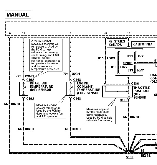

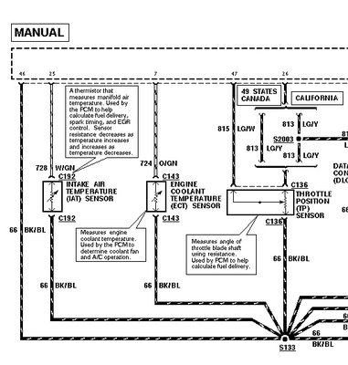

Postanowiłem w końcu zrobić porządek z czujnikiem temperatury i mam w związku z tym pytanie do fachowców.
Więc u mnie sytuacja wygląda tak, że przy podłączonym czujniku ECT falują mi czasami obroty pomiędzy 900 a ok. 500 obr.
Po odłączeniu ECT silnik cały czas chodzi na ok. 1.100 obr
Tak sobie myślę, że jest to związane z tym, że u mnie z pewnością był wymieniany silnik z 2.5 na 2.0. A jak widzę w serwisówce są różnice w połączeniu do PCM w silniku 2.0 i 2.5
W silniku 2.0 z tego co widzę obydwa przewody idą do PCM (tylko oczwiście na różne styki) a w 2.5 jeden jest podłączony do masy a drugi idzie do PCM.
W związku z powyższym chciałem zapytać czy falowanie obrotów jest związane ze złym podłączeniem czujnika ECT?
Kolejne pytanie jest takie który to czujnik powinien być podłączony do 20, czarny czy zielony bo mam dwa zabudowane? a w 94 powinien być podłączony jeden oczywiście.
-- dodano 2012-02-27 07:19 --
Mam jeszcze jedno pytanko:
Czy przy silniku 2.0 do czujnika ECT też ma dochodzić 5V? Bo w 2.5 jeden styk jest zwarty do masy a w 2.0 ten styk leci do komputera na "signal return"
Pozdrawiam.

				W 2,5 1994 masz 3 czujniki temperatury - więc może masz czujnik podpięty w złe miejsce?
Nie wiem jak w 2,0, ale w 2,5 po odpięciu czujnika temperatury do komputera, wchodzi on w tryb awaryjny i daje więcej paliwa - ale obroty raczej nie falują.
				Re: Zabawy z chłodzeniem, za póżno włączający się wentylator
				: 2012-02-27 10:48
				autor: bogdano
				Tak wiem że w 2.5 są 3 czujniki bo jest jeszcze ECTF co załącza 2 bieg wentylatora chłodnicy ale w 2.5 są
wogóle inaczej podłączone czujniki temperatury ECT bo w 2.5 jeden leci do komputera a drugi do masy a w 2.0 jeden leci do komputera i drugi też leci do komputera na styk co się nazywa "signal return" i co na niego wracają też sygnały z innych czujników np z czujnika temperatury na filtrze powietrza. A u mnie są 3 czujniki zabudowane bo właśnie był pewnie silnik 2.5 a potem ktoś zmienił na 2.0 i dlatego mam 3 czujniki z tym że podłączone mam tylko 2 (jeden na zegary i drugi do kompa). Wtyczka mi z tego zielonego nie wchodzi na czarny więc raczej jest ok. Przy pomiarach oporności raczej dobry czujnik mam podłączony bo przy ok. 20 st. C pokazuje ok. 2.0 kOhm.
U mnie coś jest pokręcone z tym czujnikiem ECT bo jak go mam podłączonego to mi właśnie falują obroty pomiędzy 900 a 500 obr. ale nie zawsze. Przeważnie jak jest jeszcze zimny silnik to jest ok dopiero jak się nagrzeje to wtedy falują obroty.
Jak odłącze wtyczkę z ECT to obroty nie falują ale trzymają się na 1.100 cały czas. Ale mam problemy z odpaleniem zimnego silnika bo dopiero za jakimś trzecim razem odpala.
Wydaje mi się, że na bank coś mam porypane z tym czujnikiem bo obroty przy odłączonym się trzymają.
Dla porównania fragmenty schematu ECT doa 2.0 i 2.5
Kolejną sprawą jest to, że ECTF były montowane w 2.5 ale tylko w roku 1993
			-  Podłączenie czujnika ECT w 2.0
				: 2012-02-27 10:59
				autor: Kocureq
				Dobra, teraz pojawia się pytanie - które ty czujniki masz wpięte?
Bo jeśli masz komputer i wiązki od 2,0, to powinieneś mieć też czujniki od 2,0. I wtedy wszystko powinno działać dobrze
