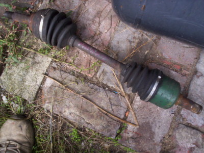

Re: Przeguby GT vs GL
Witam tak wyglada pol os w GT to jest akurat lewa prawa jest dluzsza.Przegub zewnetrzny i wewnetrzny kupisz nowe osi niestety nigdzie nie znalazlem tylko uzywka pozdro
- Załączniki
- pol os lewa.jpg (47.1 KiB) Przejrzano 19987 razy
