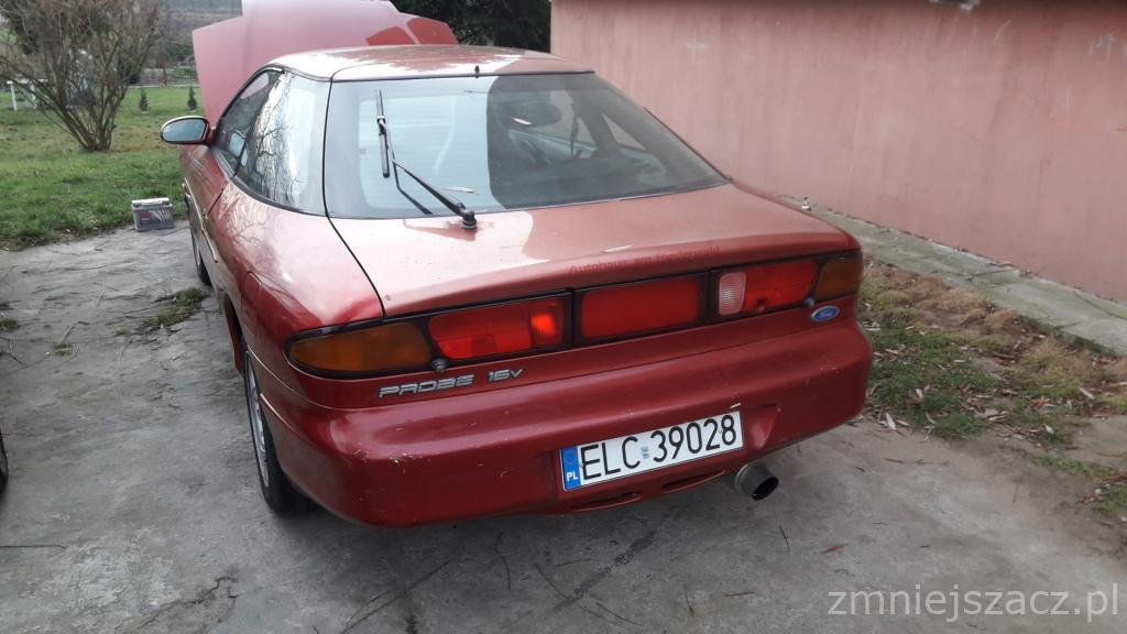

Nie ma się czym chwalić. Już się nie mogę doczekać zabawy w przywracanie auta do świetności. Obecnemu strasznie dużo brakuje do stanu mojego poprzedniego PROBE. Na szczęście jest mniej zgnity. Tylne kielichy, progi, podłogą są zdrowe. Jest kilka ognisk korozji Ale do ogarnięcia.
Jak widać elementy są w różnych kolorach, konieczne jest malowanie całości. Klar w kilku miejscach odchodzi, ale generalnie większej tragedii nie ma. Do felg na zdjęciu dostanę jeszcze dekielki, felgi też wymagają malowania, są dwie prawe I dwie lewe. Będą niedługo do sprzedania.
Ostatnio zmieniony 2019-12-15 12:50 przez wuka, łącznie zmieniany 1 raz.

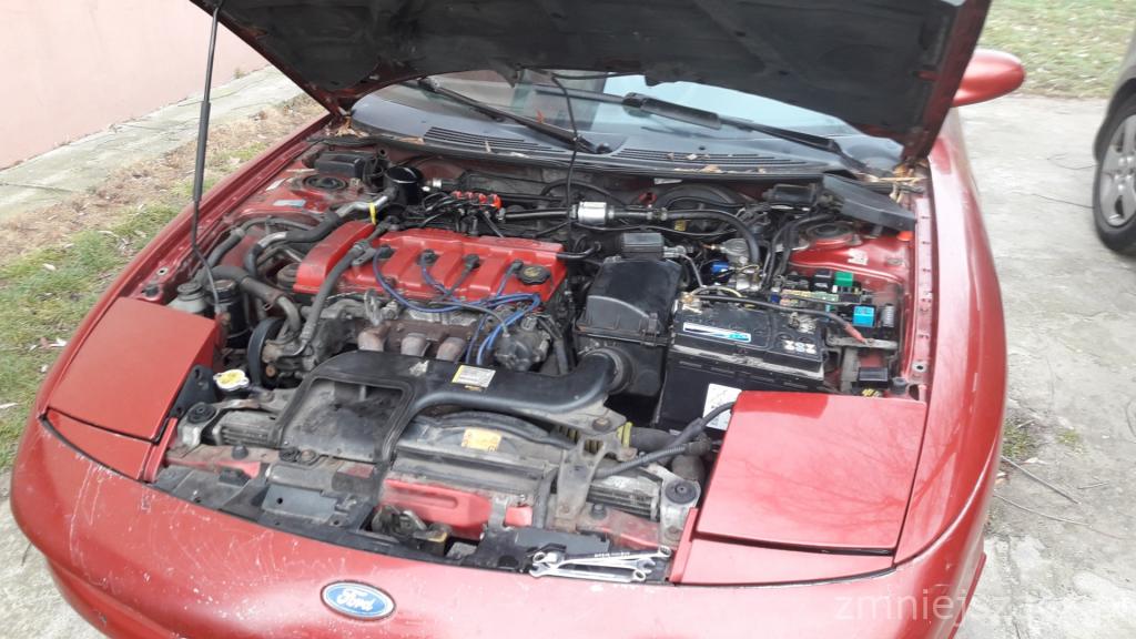

Ogólnie po oględzinach, mimo fatalnego stanu lakieru okazuje się że kondycja karoserii jest w dobrym stanie. Jest kilka ognisk korozji ale ogólny stan jest lepszy niż poprzedniego egzemplarza :D o dziwo są wstawione świeże sprężyny, i nowe wachacze. Nie spodziewałem sie tego. Układ wydechowy też nie zdążył jeszcze zbrązowieć :D choć jakość spawów na końcowym tłumiku jest mocno artystyczna.

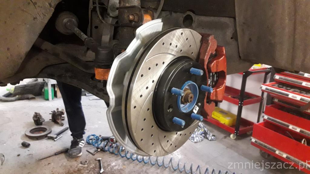

Możesz powiedzieć coś więcej o układzie hamulcowym? Bo też jestem na etapie zmiany 😀
Posty: 1031
Rejestracja: 2012-01-25 20:30
Lokalizacja: Kraków, Gorlice
Re: wuka
Post autor: wuka »
Zacisk przód z mazdy 6, średnica 282,5mm. Pasują kopiuj wklej, hamują dużo lepiej, tył standard. Tarcze firmy ATM Mikoda. Przewody w oplocie. Oczywiście wszystkie zaciski regenerowane. Malowane farbą do zacisków odporną na wysokie temperatury.
