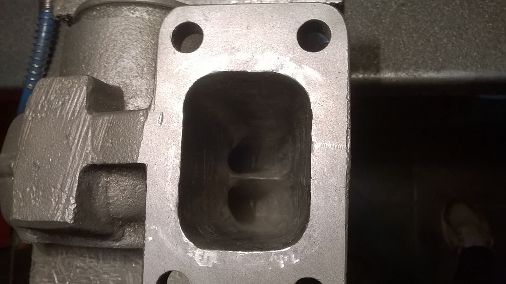

I jeszcze fotka flanszy T3 nierdzewna 20mm
