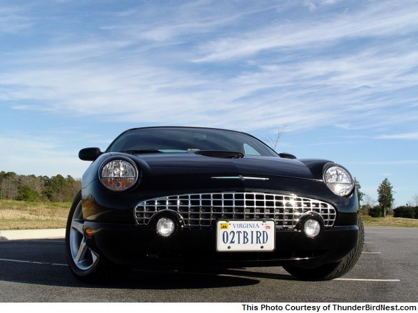

A propos, co wam to przypomina?

Mi... :roll: rekina :roll: :wink:

To jest nowy thunderbird - jest nawet podpisany :lol:

A co na to twórcy syrenki, jakieś prawa autorskie czy co?
