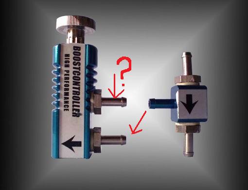

Jak podłączyc prawidłowo takie mbc w jedynce?
Rozumie się, że tę mniejszą częśc wpinam zamiast zwężki strzałką w kierunku WG i łączę z controlerem tak jak zaznaczyłem na rysunku? A co z tym drugim wyjściem? Do atmosfery?

MBC to jest to z pokrętłem po lewej stronie, a ten trójnik to niech ktoś się wypowie na jego temat, bo jak dla mnie też on chyba jest zbędny.

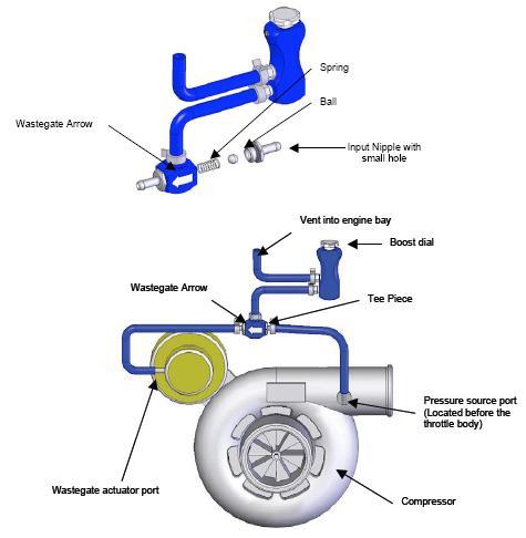

Poniżej schemat, jak to podłączyć:

Dzięki, właśnie oglądałem masę tych schematów i zastanawiało mnie co to jest to ''vent into engine bay'', po przetłumaczeniu wyszło mniej więcej, że ''otwór do komory silnika'' lub ''kanał do maszynowej zatoki'' czyli ujście do atmosfery i już
A co do tego trójnika to jest on tylko po to aby można było z wygodnego miejsca np. w kabinie sterowac pracą tego zaworu, choc sam czytałem, że podobno najlepiej jest nie stosowac żadnych przedłużek, bo mogą występowac straty czasowe.
