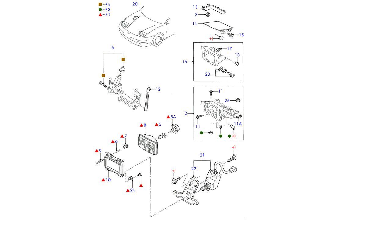

A ja mam taki problem, że po zrobieniu ''śpiocha'' lampy nie zatrzymują się w takiej samej pozycji jak widac na obrazku... Prawa lampa (patrząc od przodu) ma luz tam gdzie ramię łączy się z tym przegubem od silniczka i w takiej pozycji jak widac mogę ją jeszce ręką podnieśc o jakiś centymetr (co i tak narazie wyklucza jazdę na ''śpiochu'' bo będzie latało) ale i tak nie uzyskuje takiego samego położenia jak lampa lewa. Zauważyłem też, że nie otwierają się i zamykają równo. I teraz pytanie pomijając już ten luz bo nawet gdyby go nie było to i tak jest coś nie tak, czy możliwe jest jak mówi Ambroży, że mam coś poprzestawiane na lewym silniczku bo z tamtej strony było polowanie na sarnę :evil: i mechaniole mogli źle to poskładac jak wymieniali z czego wynika, że jest tak a nie inaczej? :?

fizol pisze:Jesli bys mogl na rysunki mi pokazac to gdzie co i jak to bylbym bardzo wdzieczny :)

Miałem podobnie kiedyś w GL - luz był nie na cięgnach (kapselki) ale na sworzniu który jest osią obrotu - nie wiem jak się dokładnie nazywa - elementu to którego są obydwa cięgna podczepione.
W grę wchodziła tylko wymiana tego sworznia, ponieważ był zwyczajnie wytarty i luz 1 mm na nim przekładał się na 0,5 - 1cm na reflektorze...
2Ya - ten schemat to od dwójki... w jedynce zupełnie inaczej to wygląda.
Spróbuję poszukać w serwisówce - może jest analogiczny.
To że chodziły Ci nierówno to efekt zawilgocenia/zabrudzenia silniczków w korpusie.
Przerabiałem to nie raz. Spróbuj zabezpieczyć przed wilgocią silniczki od dołu (tam gdzie pokrętła) bo pewnie nie masz ori-gumek tam?
