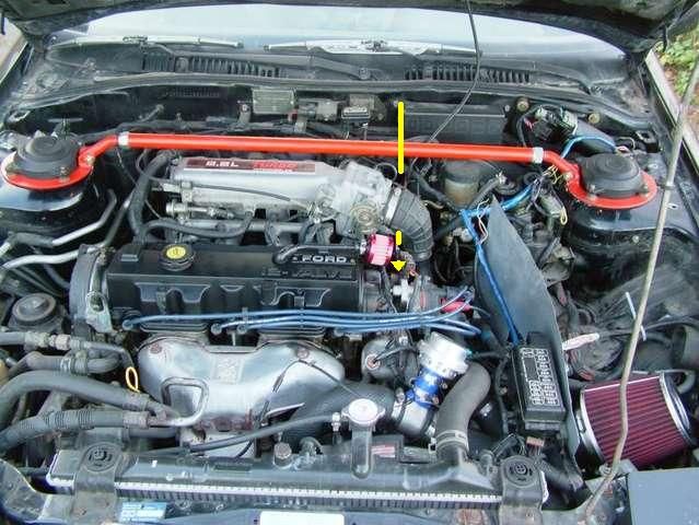

Chłopaki, ja to czytałem pare razy:P Ale ja nie wiem jak sie dostać do tej linki, jeśli chodzi o mechanike to jestem zielony, chce poprostu cos pokombinować samemu:D Ja anwet nie wiem gdzie jest skrzynia biegów
już dostałem na p/w odpowiedź od jednego kolegi:) Ale to że nie wiem jak wygląda przepływomierz to nie problem, sprawdze na allegro i poszukam podobnego pod maską hehe (bo podobno trzeba to tez rozebrac czy cuś)

Mam nadzieję, że wiesz gdzie jest skrzynia biegów i jak wygląda
Z tyłu skrzyni, od strony ściany grodziowej jest wkręcona linka. Ta żółta strzałka z rysunku mniej więcej pokazuje gdzie. Niestety nie mam w tej chwili zdjęcia, na którym lepiej dałoby się to zobrazować.

A powiedz mi Maciucha, czy ten drążek czerwony oryginalnie powinien być w naszych zamochodzikach? Ten co łączy te gumy od łożyska amortyzatora? Mi w lewym kole coś strzasznie przy jezdzie ze skrecaniem(w mieście głównie jak sie dużo skreca) trzeszczy i skrzypi bardzo głośno. Po takim awaryjnym hamowaniu i skrecaniu sie to zaczęło. Możliwe ze mi sie to łożysko wyrobiło, albo przez brak tego "CZERWONEGO" wzmocnienia? a Co do skrzyni, to jednak sie sam za to nie biore bo jeszcze popsuje:)
- Posty: 10633
Re: Problem ze skrzynią I gen.
No i masz, zaraz się będą ludzie pytać o BOVa
Proponuję umieścić gdzieś fotki całkowicie seryjnych silników z każdej wersji silnikowej i na nich pokazywać co i jak

Dzieki za szybką odpowiedź, ale jak coś wiesz to pomoż ziomek:) Bo sie troche boje jeżdzić po tych dziórach, nie wiem czy mi coś nie pęknie:P Wiem ze to nie ten temat, ale tak wyszło jakoś przez to zdjęcie;)
- Posty: 10633
Joł, ten czerwony drążek to rozpórka, i nie jest montowany seryjnie. Pozdro zią.
