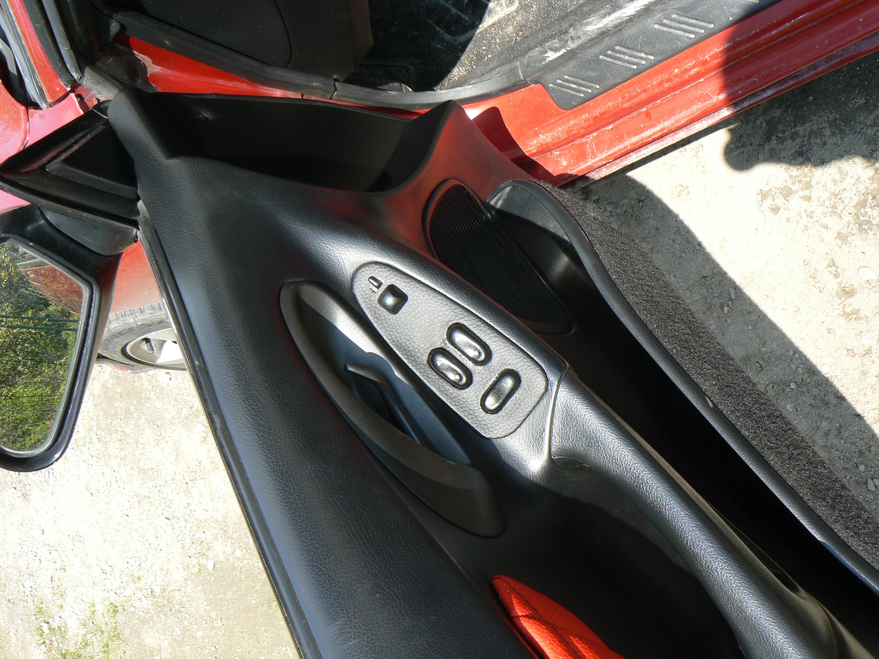

Do kompletu doszło wykończenie drzwi, troszkę to zmaściłem i będę musiał poprawić, ale na razie będzie.

No Wojtku - bardzo mi się podoba, że tak dbasz o autko.
Jak widzę te detale to mam wrażenie, że rośnie nam drugi MarekV6

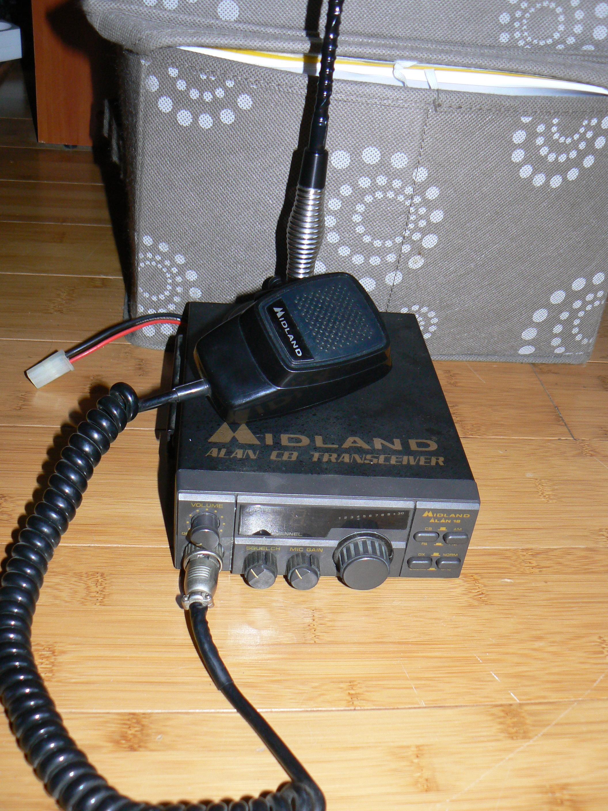

Ponieważ Probek robi teraz codziennie trasę z Krakowa do Katowic i z powrotem zyskał nowe niezbędne wyposażenie

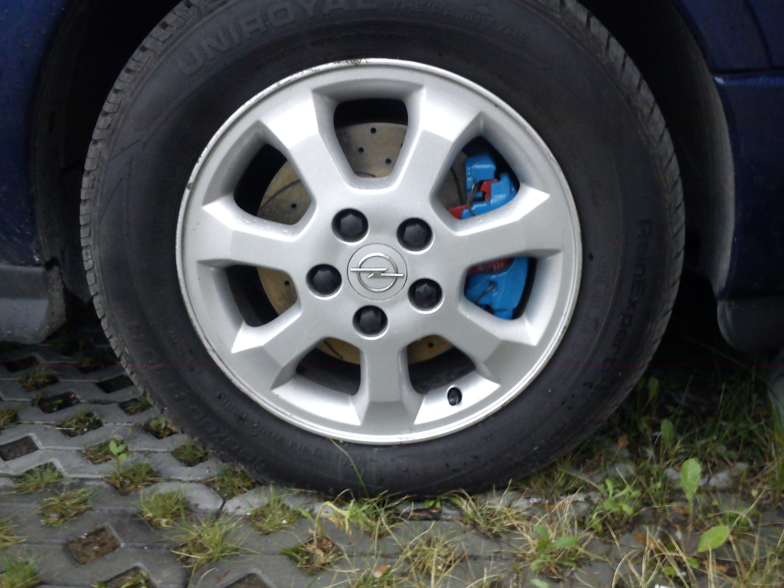

Na razie zrobiłem hamulce mojej żonie, (Opel Astra na forum Forda Probe ) ale jak widzicie nieźle wyszły. Żona ma felgi 15" a tarcza hamulcowa ma rozmiar 280mm mieści się na styk. Przykładałem oryginalną felgę do probe 16" i było jeszcze sporo luzu, zakładam że 16 śmiało wejdą na tarczę 300mm plus zaciski, jedynym problemem może być rozmiar ET ale od czego są dystanse. Już nie mogę się doczekać prac przy probku.

Identyczny jest wygląd u mojego ojca w vectratrze b. Zrób dokładne fotki z postępu prac nad Hamulcami w Probe

ładnie ładnie jeszcze zapodaj astrze dobry felunek (http://g35driver.com/forums/attachments ... rs-lm9.jpg) i będzie git

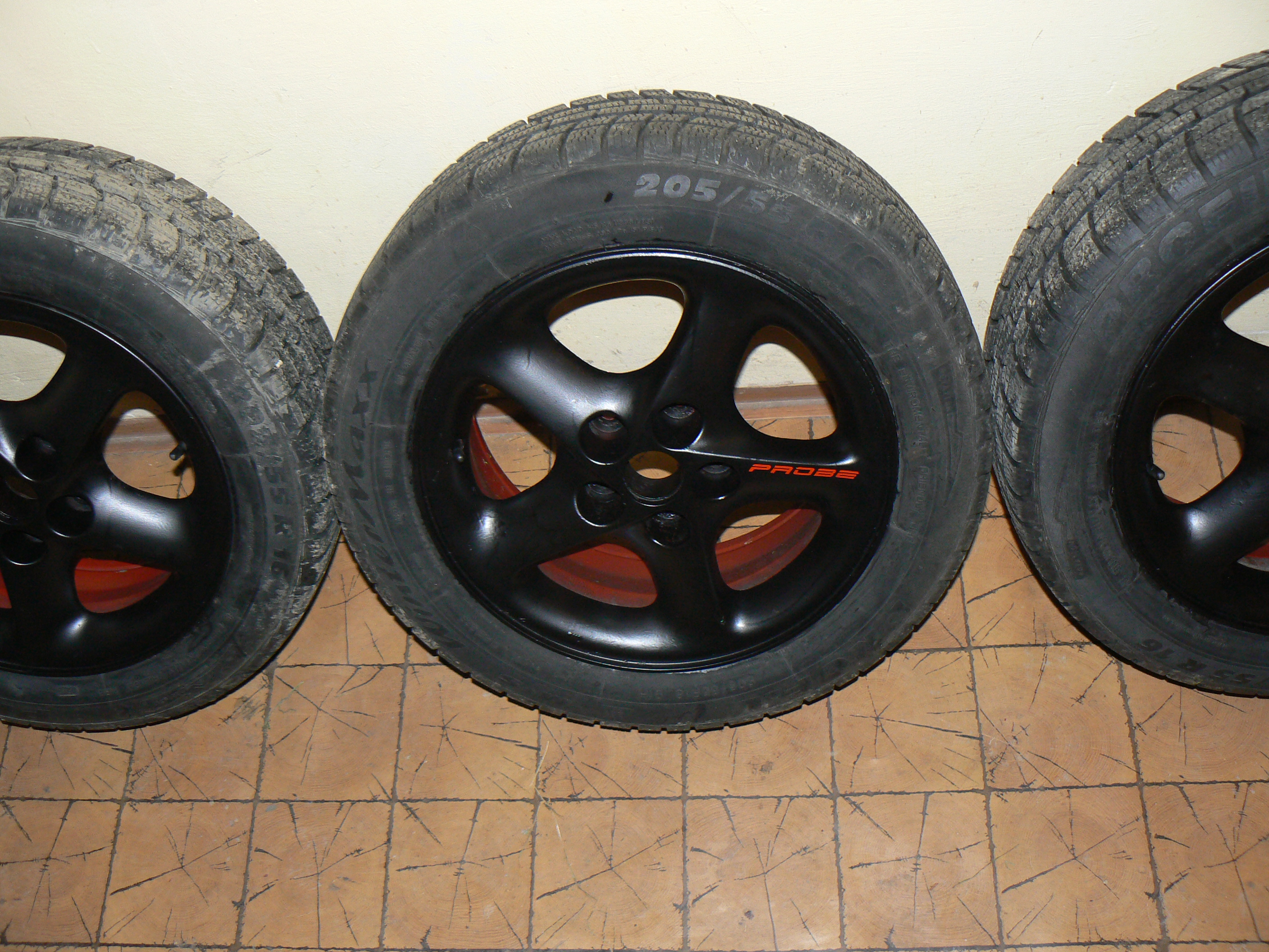

Witam, po ponad roku mogę się znowu czymś pochwalić. Zapewne niejedna, niejeden z Was już pomyśleli, że zrezygnowałem z PROBKA. Jak tylko zamontuję na autko to wrzucę nowe fotki. Malowane zwykłym spreyem, troszkę mi zacieki wyszły ale generalnie kółka wyglądają wypaśnie.

przez ten profil, wyglądają baloniasto, ale tak to super, napis wyszedł zacnie

Ładnie, podoba mi się, w końcu dopiąłeś swego z tymi felgami napis wyszedł super, jak go zrobiłeś? to jest naklejka czy malowane z szablonu? i powiedz mi jeszcze tył zostawiasz czerwony czy po prostu nie domalowałeś bo jak dla mnie ładniej wygląda czerwony a co do zacieków i tak dalej, na zdjęciach mało widać, a nawet jeżeli jakieś małe są to i tak satysfakcje że sam zrobiłeś pewnie masz ogromną po za tym zawsze to nauka czegoś nowego

Tył specjalnie czerwony zostawiłem. Tak planowałem od początku. A co do napisu: najpierw całe felgi wymalowałem na czerwono, zrobiłem to już w tamtym roku, ale z braku wolnego czasu nie zdążyłem pomalować ich już na czarno i w ten sposób jedną zimę przejeździłem na czerwonych kołach. Teraz przed malowaniem przykleiłem naklejkę z napisem PROBE. Zamalowałem całość czarnym matem, jak farba wyschła zostało tylko odkleić naklejkę, w ten sposób mam całość fajnie wymalowaną. Myślałem żeby jeszcze całość matem polecieć dla lepszego zabezpieczenia, ale jak zwykle brak czasu. Troszkę mi zacieki wyszły co widać na zdjęciach, ale przy oglądaniu kółek z normalnej odległości nic nie widać. W każdym bądź razie mnie efekt cieszy.

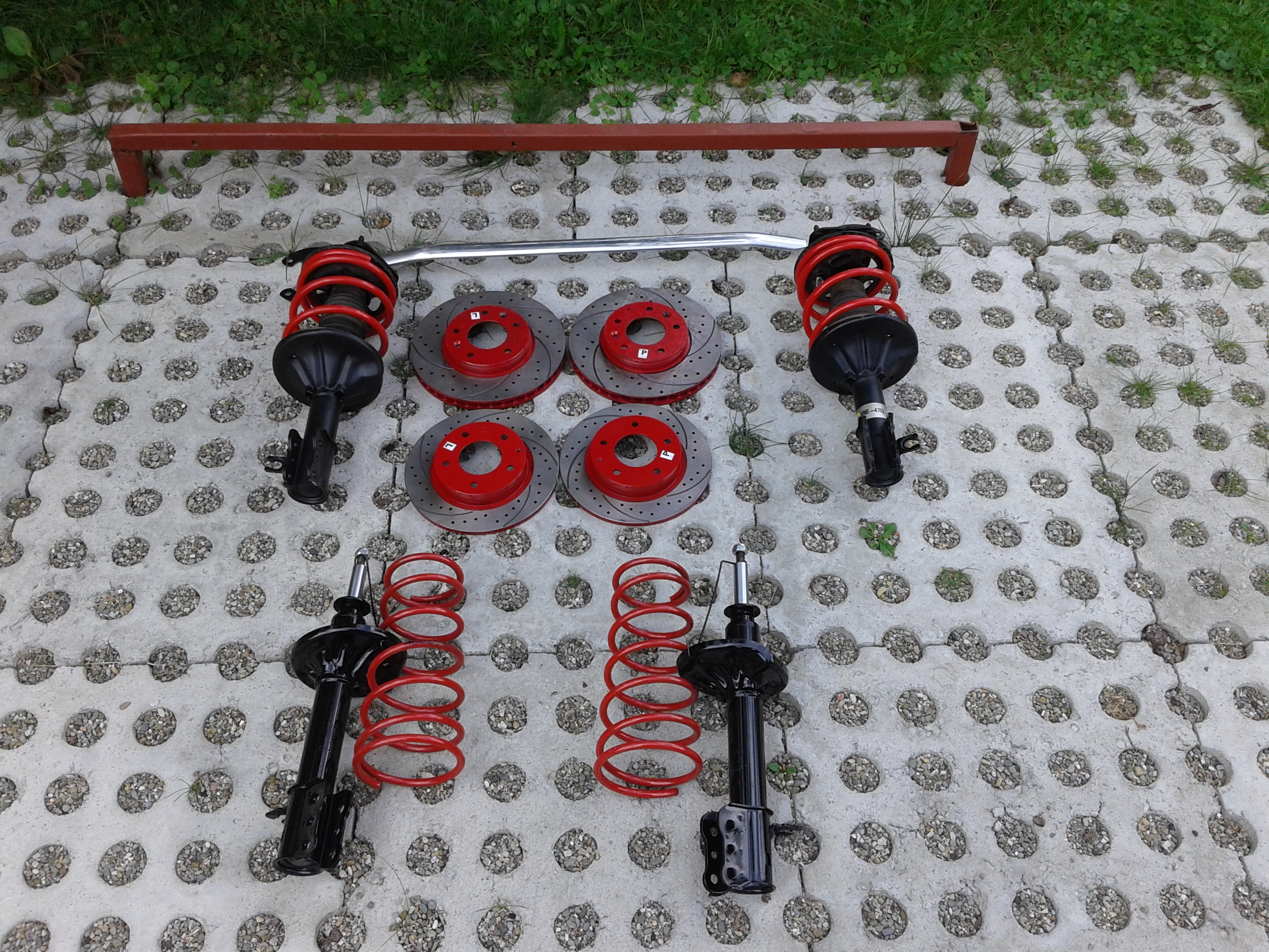

No i nareszcie po długiej nieobecności wziąłem się do roboty
To był mój plan na dziś, w większości zrealizowany. Udało się wymienić wszystkie amorki i sprężyny, zdemontowałem wszystkie zaciski, przednie będą oczywiście zamontowane większe

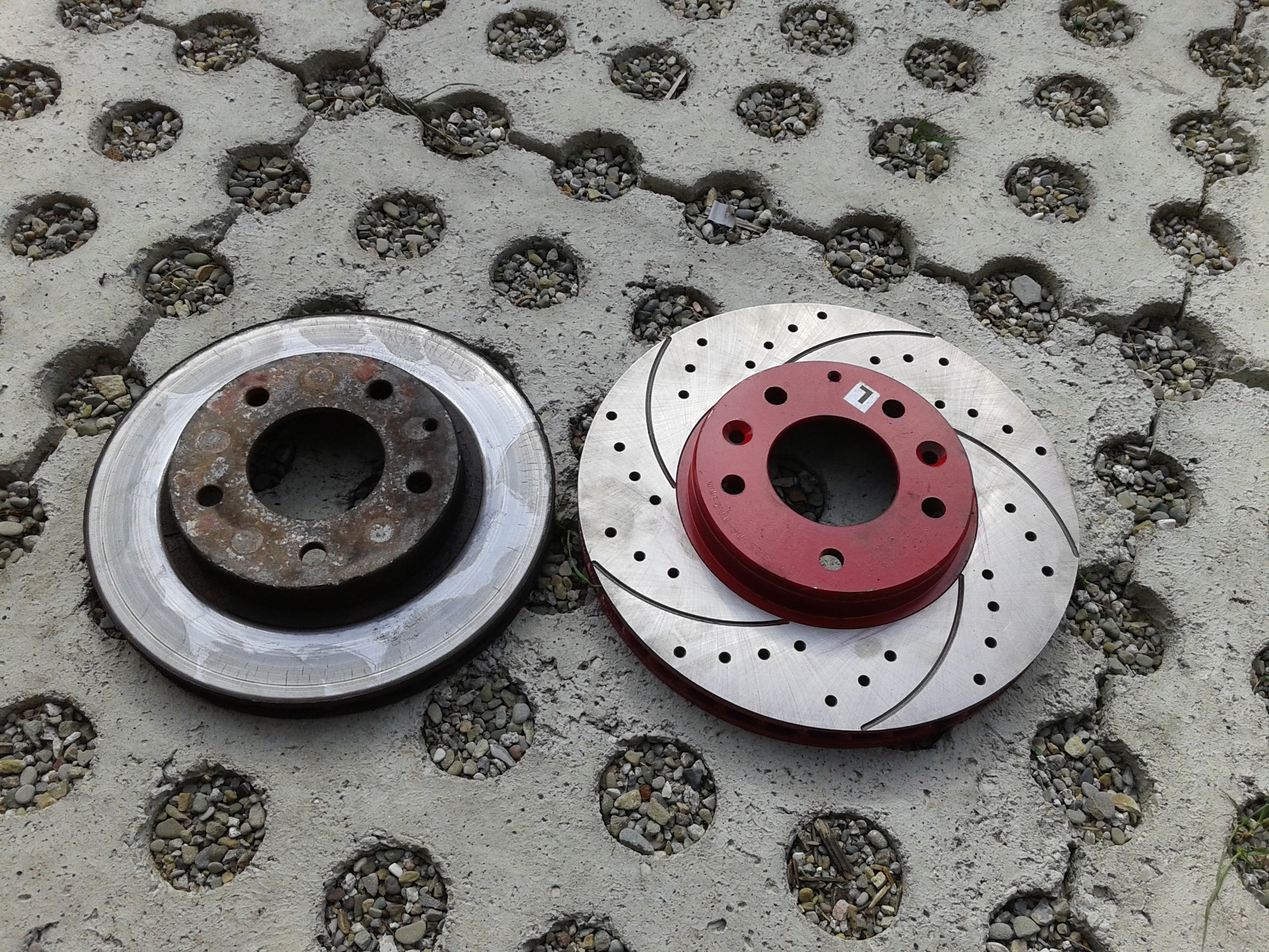

już są po regeneracji, na razie białe ale docelowo będą czerwone z białym napisem. Jeszcze porównanie starego do nowego Z braku odpowiednich narzędzi musiałem improwizować, Jutro dalszy ciąg prac. Jak skończę pracować to wrzucę fotki z efektu końcowego. Ciekawe czy się spodoba.

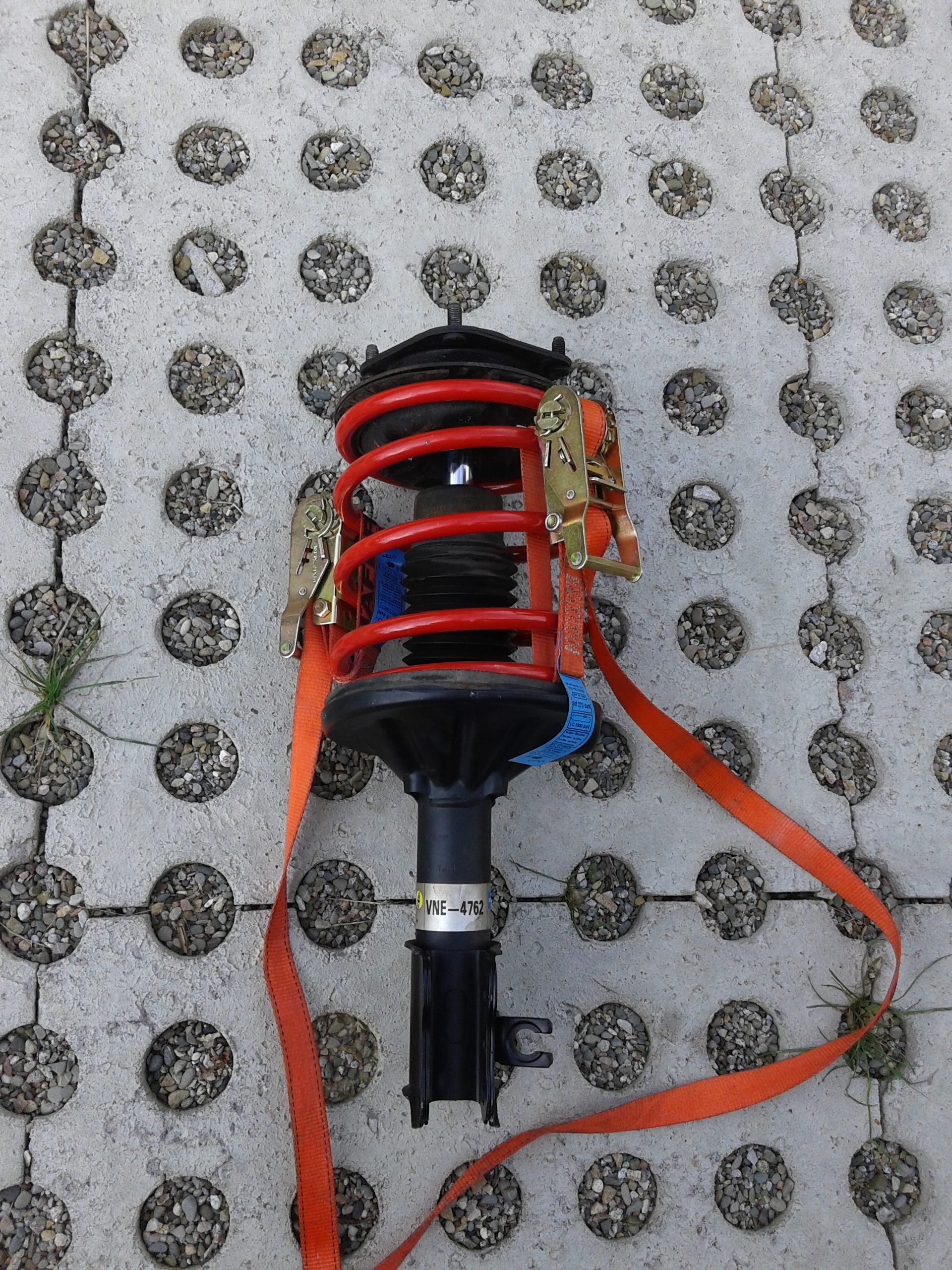

Podoba mi się ten ściągacz do sprężyn, jak będę wymieniał to pożyczę patent

No ściągacz pierwsza klasa, tylko przy spuszczaniu trzeba zwrócić uwagę żeby sprężyny się równo ułożyły, ja w jednym przypadku 4 razy musiałem poprawiać. Ale przy wymianie sprężyn raz na kilka lat nie warto wydawać stówy na klucz do ściągania sprężyn, te taśmy w zupełności wystarczają.
