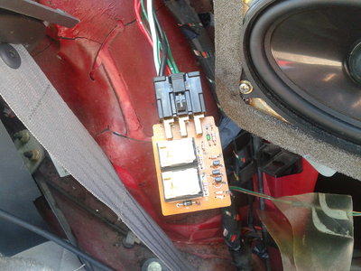

Dostałem się do centralki zamka. Przed demontażem Lock jeszcze działał - Unlock nie - po obu stronach.
Mając centralkę przed oczyma zamykanie działało - słychać było dźwięk przekaźnika. Przy otwieraniu głuchy jak pień. Odłączyłem wtykę od puszki w której znajduje się płytka z dwoma przekaźnikami. Wyczyściłem wtyki (które wyglądały jak nowe barwy żółtej). O dziwo po ponownym podłączeniu przestał się zamykać. A wiec teraz nie działa LOCK i UNLOCK. Przyciski w obu drzwiach - nie działają. I teraz ciekawa rzecz. Nie znam się za bardzo na obwodach elektrycznych. Gdy wyjąłem płytkę z puszki, wyglądała ona na nienaruszoną. Zdjąłem osłony obu przekaźników - też ładnie wyglądają. Gdy palcem naciskam nań to o dziwo zamki zamykają się i otwierają - tak jak powinny - czyli prąd dochodzi do silniczków zamka. Tylko szkoda, że nie dzieje się to po naciśnięciu przycisków w drzwiach. W załączeniu fotka centralki z przekaźnikami. Czyżby szlag trafił całą centralkę? Reszta chyba działa skoro ręczne zwarcie przekaźników wywołuje prawidłowe zamykanie i otwieranie. Co o tym myślicie?

askot
Posty: 67
Rejestracja: 2009-02-27 20:26
Samochód: ford probe 2,2 GT 1989r
Lokalizacja: WARSZAWA
Re: Centralny zamek
Post autor: askot »
Do centralki dochodzi cienki, zielono czarny przewód. Jest to przewód którym dostarczamy impuls zamykania i otwierania zamków. żeby sprawdzić czy centralka jest sprawna należy do tego przewodu doprowadzić +12V. Bezpiecznie można to zrobić wykorzystując próbówkę samochodową 12V.Końcówkę z krokodylkiem podłączamy do plusa a końcówkę z lampką do pinu z przewodem ziel/czarn, spowoduje to zadziałanie zamka /warunek sprawna centralka/.
Informacja dodatkowa ,impuls zamk. i otw.przekazywana jest jedno przewodowo. Zamyka imp.12V a otw.imp. 12V pomniejszony o spadek napięcia na oporniku 4,3koma
