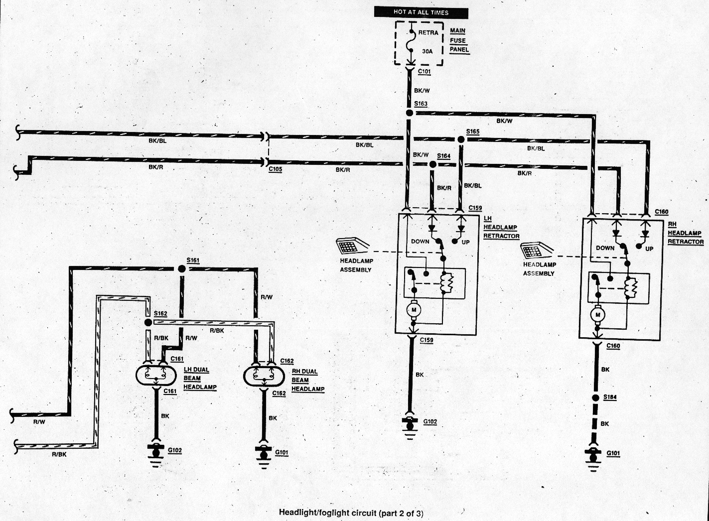

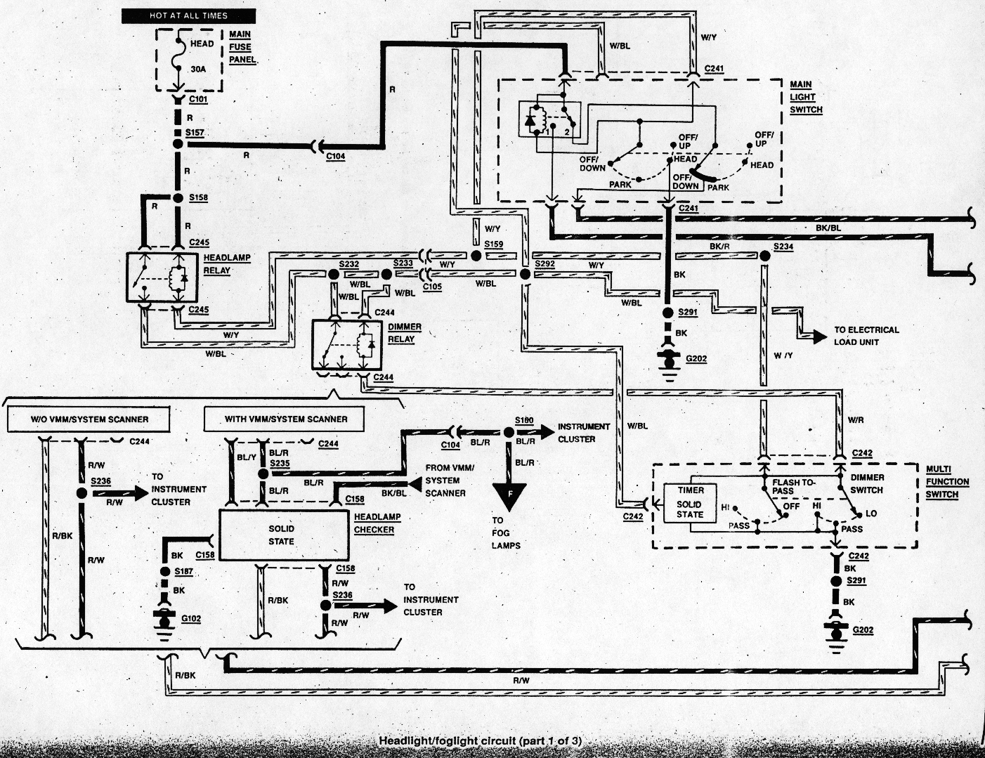

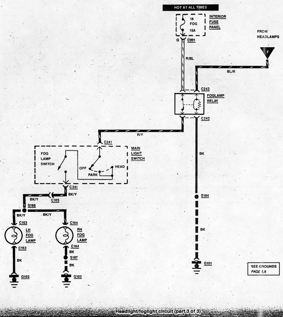

Troszkę pózno,ale ...lepiej pózno niż wcale
Może przyda się komuś na przyszłość
http://www.fordprobe.pl/upload/files/He ... -part1.png
http://www.fordprobe.pl/upload/files/He ... -part2.png
http://www.fordprobe.pl/upload/files/He ... -part3.png
