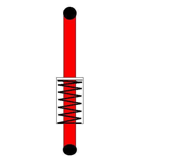

Mam pytanie do posiadaczy II generacji. Czy odboje przy lampach to ograniczniki takie swego rodzaju krańcówki pozycji otwarcia lampy czy zabezpieczenie, przed za dalekim otwarciem?? Bo jeśli to jest krąncówka to źle i dobrze, dobrze bo łatwo można rozwiązać mniejsze otwarcie lampy źle bo mi się soczewki nie zmieszczko qrwa jedno wyklucza drugi. Musze coś wymyslić bo się do zlotu nie wyrobie. Jeśli odbój jest tylko dodatkowy to go wywalam i mi soczewka wejdzie a oczka będą otwierane na początku z przycisku na zasadzie śpiocha. Żeby zrobić połowiczne otwarcie lampy nie należy skracać cięgien bo rozwali się silnik od razu uprzedzam więc taka rada jest mi nie potrzebna, jak zrobić otwarte oczka na stałe otwierane do połowy już wiem, trzeba silniczek rozebrać a na to czasu nie mam.
Chodzi mi o info czy odboje są potrzebne czy nie. Chodze od dwóch dni dookoła jednej lampe od kilku dni i jeszcze nic nie zrobiłem.
A to jak należy silniczek przerobić żeby się otwierały oczka niżej forever:

Sqad zrób swapa w 1 GT tam silniczek idzie w jedną a potem w drugą stronę i problem z głowy. Drugi sposób przerobić cięgno jak na rysunku wyjaśniać nie trzeba konstrukcja prosta i każdy się dokapuje na czym to polega(zależy jeszcze kto)
Trzeci sposób struć ramię przy silniczku aby jego obrót miał mniejsza średnicę. Pozdrawiam Fajne będziesz miał lampki ;)

Po drugie rysynku nie rozumiem (tak jakoś wyszło że mało inteligentny jestem)
Po trzecie pisałem już że skrócenie ramienia nie przejdzie, czy tak ciężko doczytać?? z resztą jest to logiczne jeśli silnik obraca się cały czas w jedną strone to nie można skrócić ramienia bo mi sią lampy bedą chowały 16cm pod maske.

Sqad,ja tez nie rozumiem tego rysunku :lol:
Posty: 4278
Pelot co ty opowiadasz przecież obrót siniczka od lamp w jedną strone a nastepnie cofnięcie się o pół obrotu w druga stronę powoduje zamknięcie i otwarcie lampy. I będę sie przy ty upierał bo wyjmowałem je przeczyszczałem i widziałem jak pracują bo miałem zdjęty zderzak i belkę.
Co do rysunku Sqad to chodzi o to że ramię możesz skrucić potem zakładasz taką tulejkę ze sprężyną jeśli ramię sie już skończy a lampa się zamknie to sprężyna sie ściaska tym samym ramie sie wydłuża i silniczek zatrzymuje sie w oryginalnej pozycji. Co do sprężyny to trzeba dobrać o odpowiedniej sile rozkurczającej aby przy podmuchu wiatru lampy nie szył w górę. Myślę że objaśniłem. Pozdrawiam

I co sprężyna może będzie stabilna podczas jazdy?? sory ale milimetrowy luz na cięgnach powoduje latanie lampy jak w tirze.
Posty: 4278
Właśnie o tym mówię musi być dobrze dobrana sprężyna bo sknocić to można szybko.
Jeśli cie interesuje moja pomoc to mogę sie rozejrzeć w pracy za sprężyną o odpowiedniej sile tyko podaj długość o ile chcesz skrócić cięgno.

Przecież na dziurach ta sprężyna będzie dostawać mini drgań i lampa też będzie drgać! Żeby tak nie byyło, to sprężyna musiała by być zaj******* mocna!!!

Posty: 4278
Lampa swoim ciężarem będzie opierac sie na stałym podłożu jakie zrobisz a tylko jak w górę ją byś pociągął by sie sprężyna uginała. Więc moim zdaniem niema strachu. Pozdrawiam

Sory konstruktoa to z Ciebie nie będzie. Spręzyna albo będzie tak mocona że lampa będzie sztywna ale jakim cudem potem silnik ją ściągnie sory to jest martwy punkt tej dyskusji. Mam u siebie duże sprążyny od drzwi garażowych i i tak to jest za miekkie, musiała by to być sprężyna chyba od zawiechy ale silnik tego nie rozciągnie.

GregX ma silniczek przerobiony tak jak wkliłem fotke na poprzedniej stronie, to jest najlepsze rozwiązanie, ale najwięcej roboty.
Posty: 4278
Moim zdaniem pomysł by wypalił jeśli nie chcesz zmieniać nic innego. A przy zmianie wysokości podnoszenia możesz zrobić prze przesuniecie końcówki cięgna w przeciwną stronę do osi obrotu lampy. W ten sposób będzie silniczek miał lżej ją podnosić i lampa będzie sie mniej unosić. Sqad nie mów że nie będę konstruktorem jeśli nie znasz mnie dobrze i tego co w swoim krótkim życiu zrobiłem, starałem sie pomóc ale tu zaraz człowieka z błotem mieszają :( . Pozdrawiam

Ale siedze nad tym dwa dni wyciągnięta lampa patrze jak cięgna pracują i uwierz mi że te pomysły nie przejdą wszystko by było cacy gdy silnik obracał się raz w jedną raz w drugą. Na sprężynie nie bede robił, bo pisałem już to wyżej.
