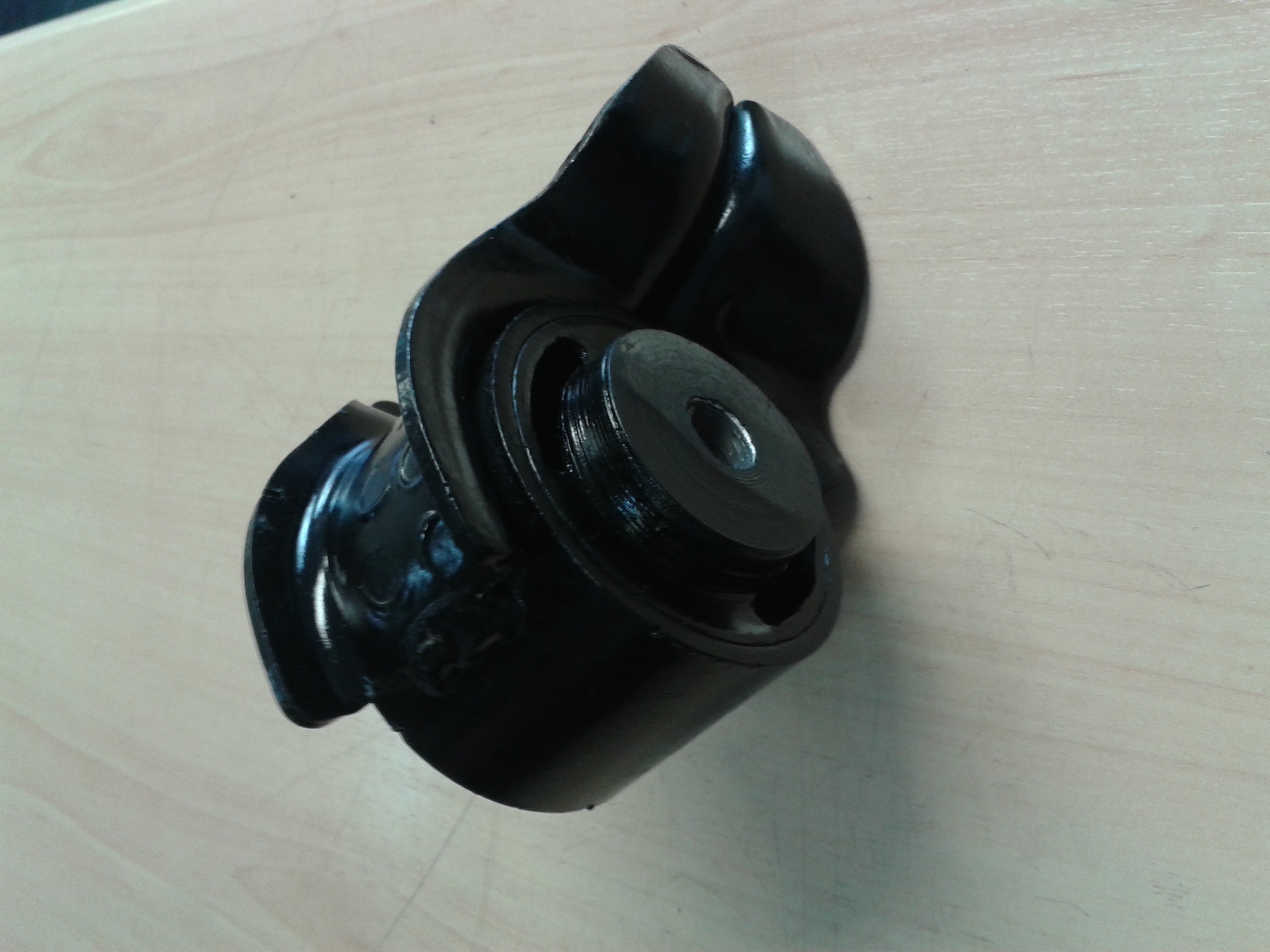

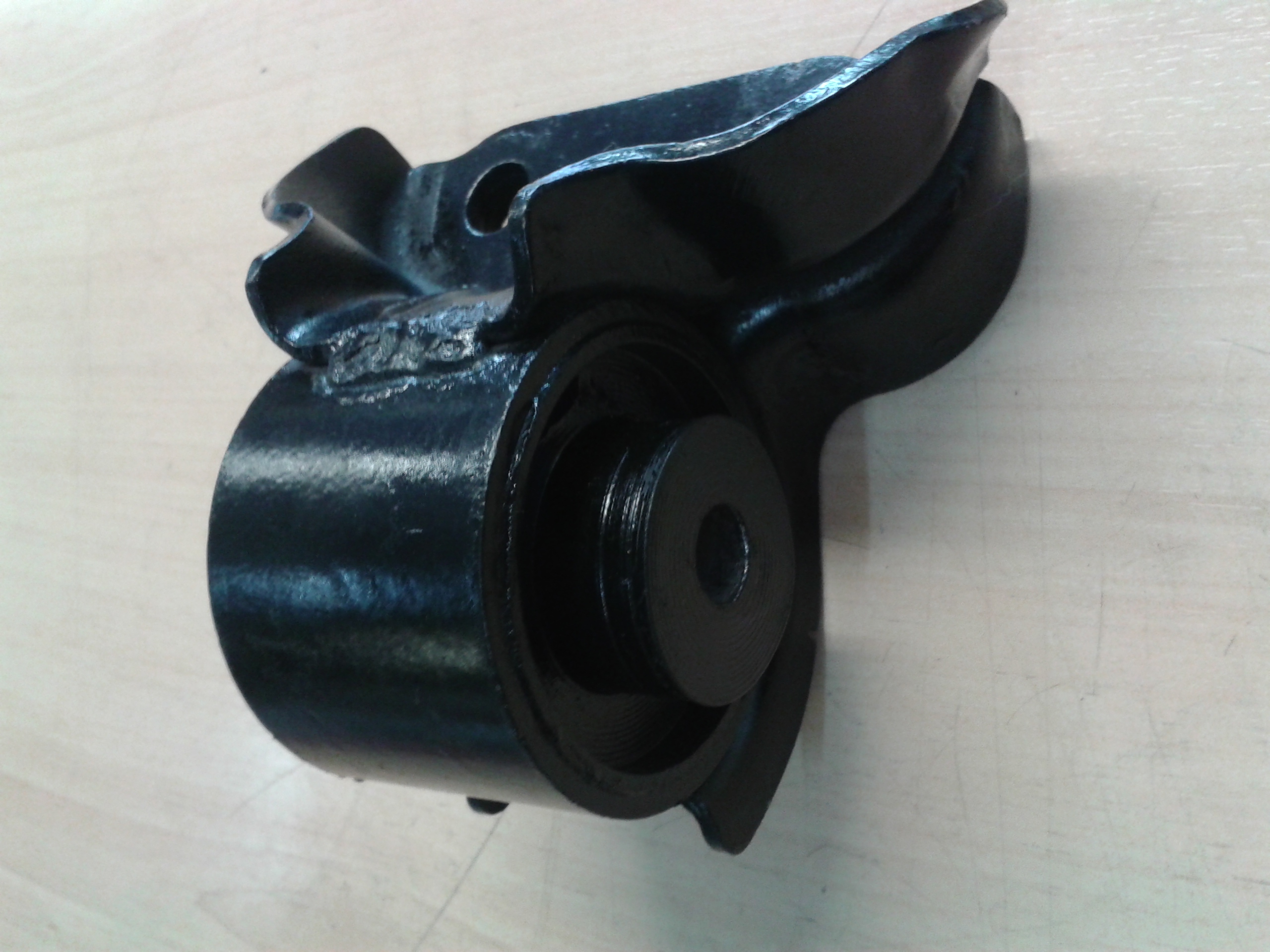

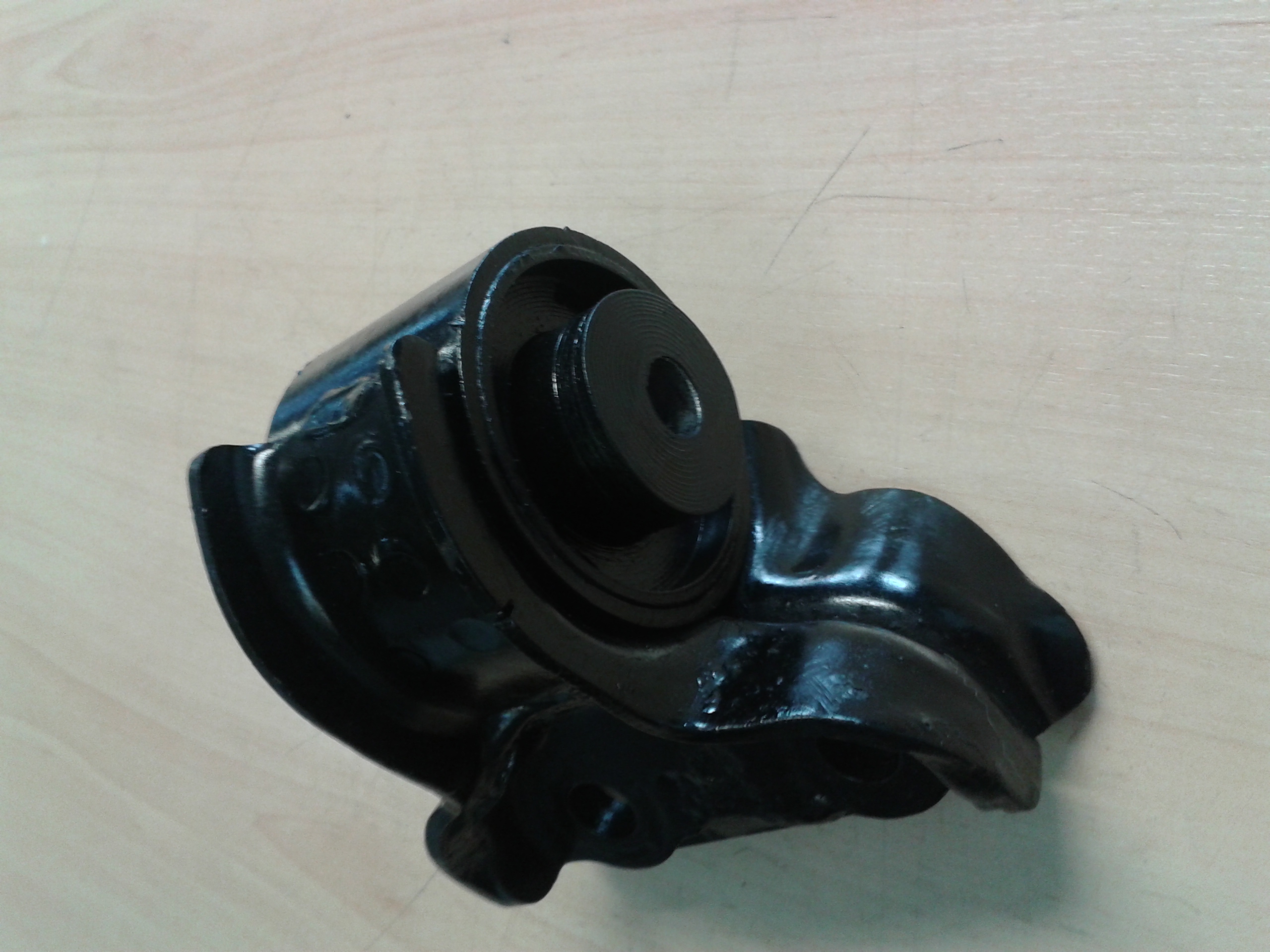

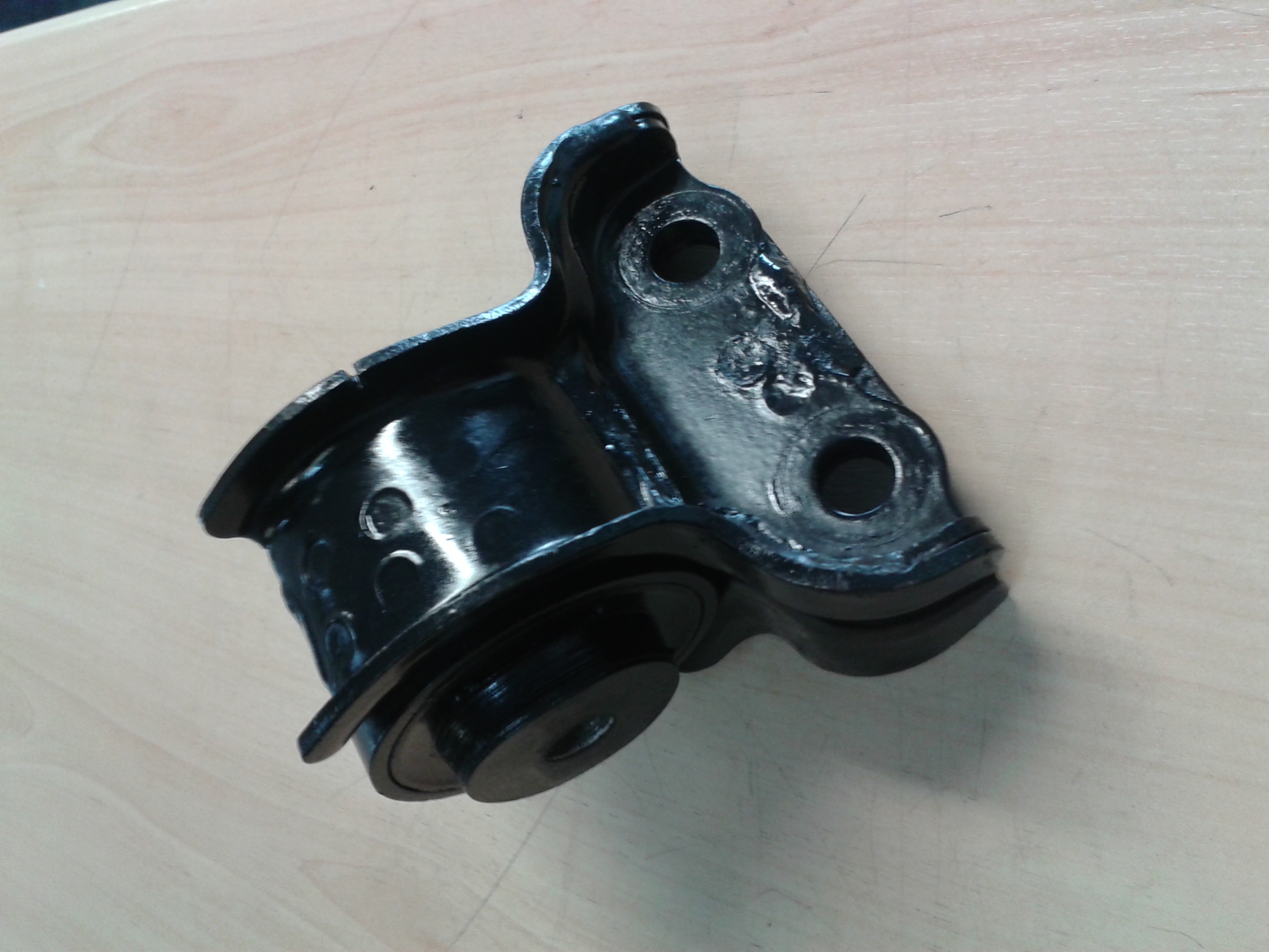

Re: Łożysko kolumny McPhersona, Tylna poduszka mocowania sil

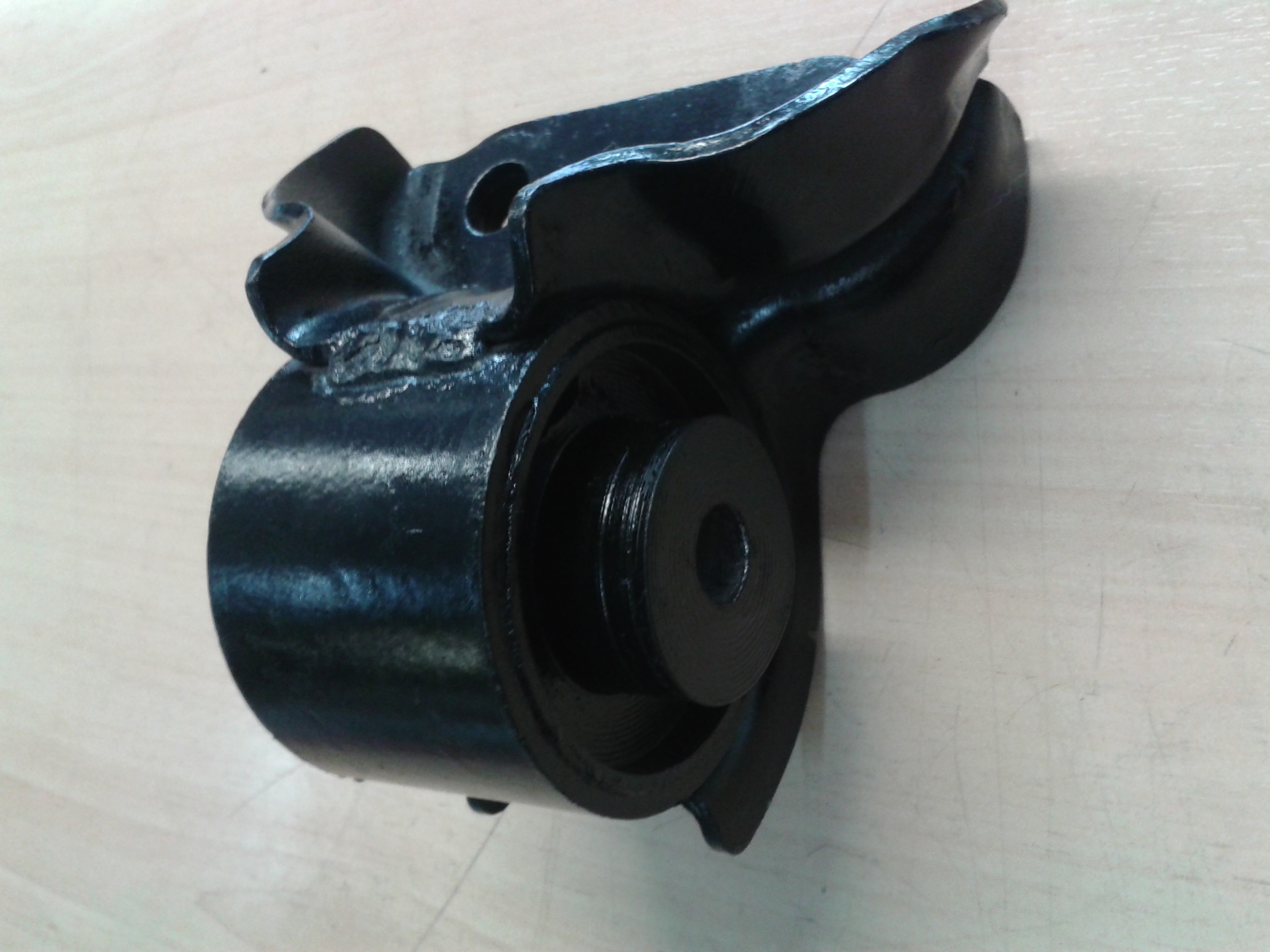

może ktoś mi powie cóż to za poduszka? Teoretycznie jest to przednia poduszka i miała pasować do motoru 2,5V6, bynajmniej tak mówił sprzedawca na allegro:P Kupiłem, wysłałem do regeneracji i chciałem założyć, ale przy dzisiejszych pracach okazało się, że nijak ma się ona do tej, która jest obecnie zamocowana:P Może to któraś z motoru 2,0, albo w ogóle jakiś wynalazek?
Najbardziej przypomina mi to poduszkę przy rozrządzie, ale czy spasuje i będzie ok, nie wiem?
To nie jest na pewno poduszka od strony rozrządu, którą pokazałeś, ani grodziowa, ani ta pod akumulatorem. To jest pewne:) Pytanie czy nie pochodzi ona czasem od budy z motorem 2,0?
Z tego co wiem nie, mam dwa komplety poduszek i twoja nie przypomina żadnej.
czyli może oznaczać, że allegrowicz sprzedając mi poduszki zwyczajnie jedną zapakował od nie wiadomo czego
