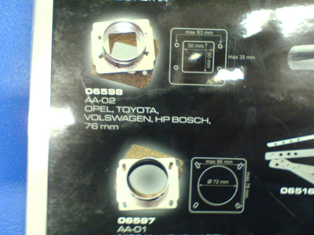

A co do adapterów stożka do 2.2 Gt to występują 2 rodzaje. Jeden z tzw. ''redukcją przepustnicy". Który wybrac i czy ma to wogóle jakieś znaczenie?
I z jakiego tworzywa jest wykonana ta uszczelka między przepływką a obudową filtra bo w tych adapterach które zanalazłem na allegro jest napisane że z plastiku (ale to bania
). Lepiej zostawic oryginalną czy wkladac tą nową?

A jaki jest oryginalny rozstaw śrub mocujących tą obudowę filtra w I GEN?

Licząc od środka śruby:Prezes1986 pisze:A jaki jest oryginalny rozstaw śrub mocujących tą obudowę filtra w I GEN?
szer: 83mm
wys: 37-38mm
Zakupiłem adapter z tej aukcji:
http://allegro.pl/item665775826_adapter ... tozek.html
Pasuje idealnie, przerobiłem tylko wlot do samego przepływomierza (powiększyłem go), tak aby rozmiarami odpowiadał dokładnie oryginałowi (w sprzedawanym adapterze jest to kwadrat o boku 50mm). Uszczelka jest gruba i porządnie wykonana.

A właśnie się tak zastanawiałem czy rzeźbic coś w tym adapterze czy zostawic tak jak jest.. Też zamówiłem tę przejsciówkę co Ty masz tylko się właśnie bałem, że wymiary się nie będą zgadzac po podałeś, że wysokośc ma byc 37 mm. a w opisie przedmiotu jest 35 mm. ale skoro u Ciebie pasuje to u mnie też będzie.Drzymek napisał:
