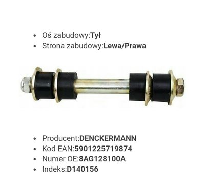

Tył :
Producent:DENCKERMANN
Kod EAN:5901225719874
Numer OE:8AG128100A

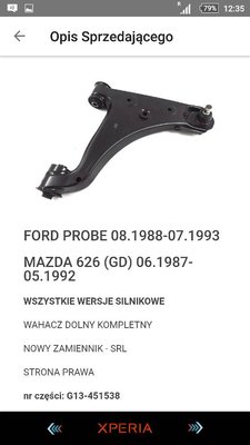

Sprzedający: G13_pl
F.H. G13
Krótka 5
96-321 Żabia Wola

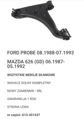

Wahacz kompletny lewy przód:
Producent: SRL
nr części: G13-451537

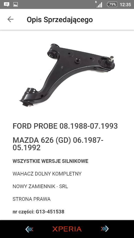

Wahacz kompletny prawy przód:
Producent: SRL
nr części: G13-451538

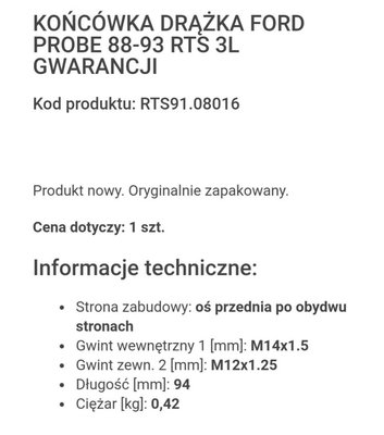

Końcówki drążków przód - prawy / lewy
Producent: RTS
Kod produktu: RTS91.08016

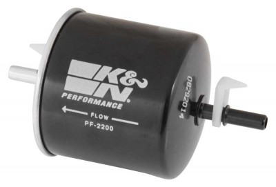

Re: Kody części do I-gen
FILTRY DO LX'a od K&N
Paliwa nr PF-2200
Oleju HP-2009 Powietrza 33-2026

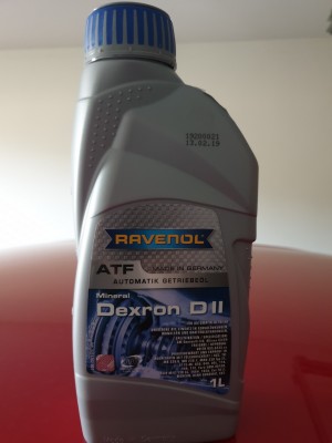

- Olej do skrzyni manualnej - ATF Dexron D II

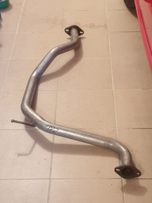

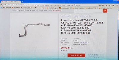

- rura wydechowa pomiędzy tłumikiem środkowym a końcowym (50 mm śr. wewnętrzna)
Rura - Polmostrów 12.182, Mazda 626 2.0i GT 16V 87-91, FEK6-40-600

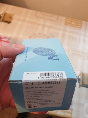

Wysprzęglik Japanparts CY-329
Mocowania pasują, przewód trzeba lekko dogiąć

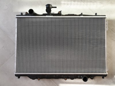

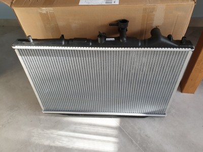

- Chłodnica wody: Polcar 451508-3 (chłodnica do wersji ze skrzynią manualną, gr. radiatora 26 mm)

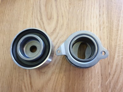

Rozrząd
- Rolka prowadząca: VKM 84600
- Rolka napinajaca: VKM 74600

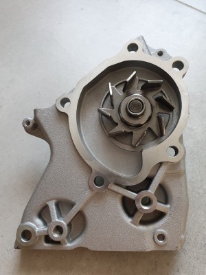

- Pompa wody: GMB:GWF-64A, A310152P, AIRTEX- 4053

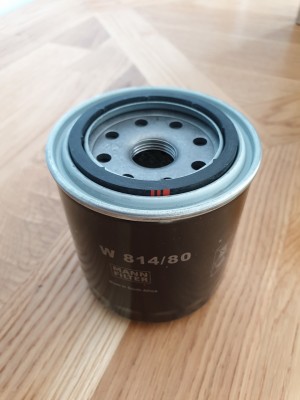

- Filtr oleju: MANN FILTER W 814/80

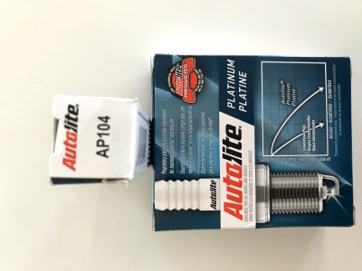

Probe LX
-Świece Autolite AP104 -Termostat MOTORAD 13009 -Kopułka SMP FD199T -Palec zapłonowy SMP FD308T

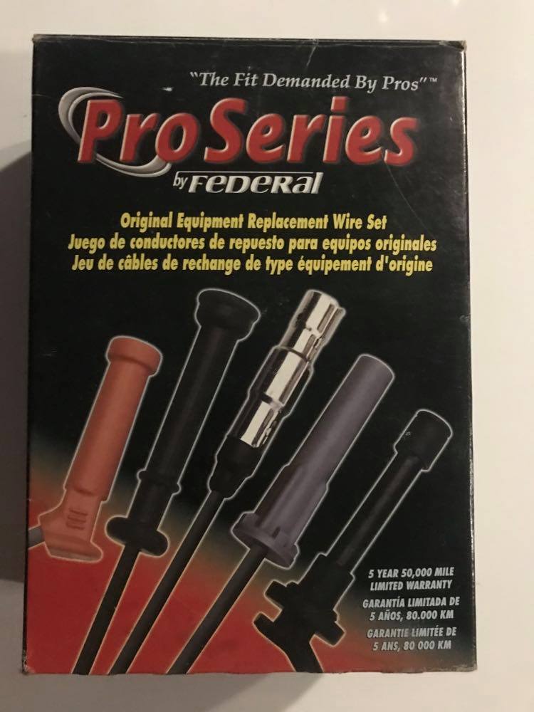

Probe LX
Przewody zapłonowe Pro Series 26639
