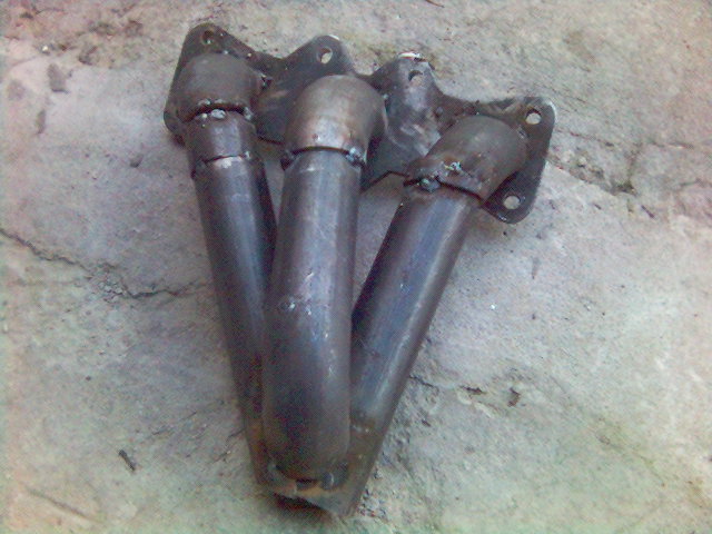

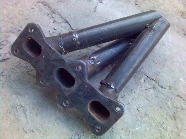

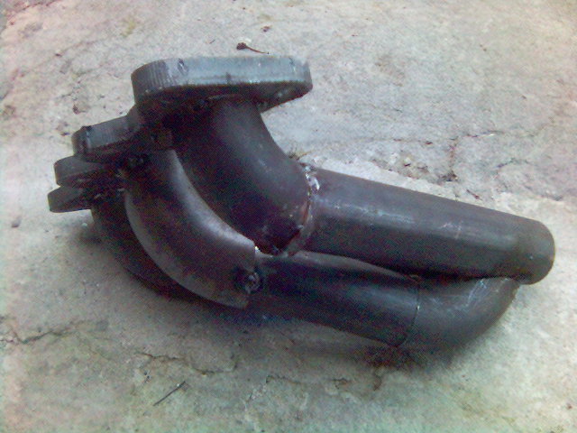

witka, prawie półmetek z baranami (nie mam co sie spieszyć :) :) )
czy jest mozliwosc zamontowania tylko jednej sondy lambda?? do jednej mam podłączony gaz wiec tą bym sobie zostawił a drugiej w ogóle nie wspawywał ale kable podpiął bym do jednej sondy, bo i tak drugą mam walnietą i moze to była by tylko strata kasy jakby mozna było jedną zamontować?????
co prawda to jeszcze musi pospawać spawacz, ale to juz nie moja brozka tylko wuja :D

Post autor: RX »
Zobaczysz jaki dźwięk jest po baranach to zmiękniesz :-) Świetny jest.

Posty: 4266
A czy to są zwykłe rury ?? Bo nie są na zdjęciach podobne do kwasówki ?? :roll:

Post autor: totmes (gonciu) »
nie to nie są kwasówki, to zwykłe rurki, nie mam mozliwosci spawania kwasówek to raz a dwa ze chciałem jak najmniejszym kosztem zobaczyc czy da sie to wykonać, wszystko mnie wyniosło/wyniesie około 50/70zł na gotowo, ze spawaniem zwykłego metalu mam za darmo , a za kwasówki + spawanie to juz musiałbym zapłacić, te rurki sa dosc grube, wiec chyba nie bedzie problemu, za taka kase to warto spróbować i sie tym pobawić -zobaczymy co bedzie
wreszcie koniec :D :D
wczoraj i dzis sie męczyłem z montarzem teych "baranów" i sie udało,
fajnie sie zbiera i tez fajnie słychać :D :D słychac jakby corwetta lub mustang :D :D
