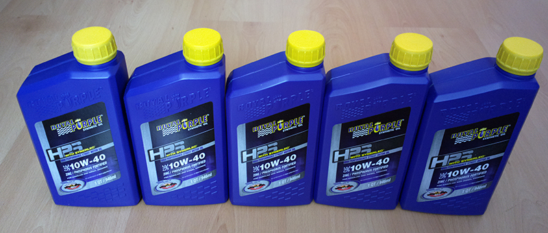

Ja u siebie ostatnio zalałem Amerykański olej jaki leją w Mustangach, Royal Purple 10w40 HPS - olej jest w 100% syntetyczny i tak jak nazwa wskazuje jest ... fioletowy
Ponoć olej jest jednym z najlepszych olei w USA, sporo osób mających V8 bardzo chwali tą markę. Niecałe 5L kosztuje z przesyłką ponad 300zł więc trochę sporo ale czego się nie robi dla probasa.

I jakie wrażenia po tym zalaniu ?Ciszej,kulturalniej pracuje?Dawaj jakieś info. Szukam czegoś fajnego na zmianę z wiosną. Matii o Millersie pisał (i miałem kupić),a teraz Ty i mi namieszałeś

Generalnie silnik pracuje cicho i bardzo fajnie. Ten olej również bardziej chroni silnik w mrozy przy startowaniu i tu wydaje mi się że kręci lepiej w mrozy w porównaniu do Valvoline.Sallmo pisze:I jakie wrażenia po tym zalaniu ?Ciszej,kulturalniej pracuje?Dawaj jakieś info. Szukam czegoś fajnego na zmianę z wiosną. Matii o Millersie pisał (i miałem kupić),a teraz Ty i mi namieszałeś
Jeśli chodzi o dostępność tego oleju to można popytać na forum Mustanga - jest tam gość, który ściąga ten olej z USA. W polce jedynym dystrybutorem jest firma Innochem i będą mieli świeżą dostawę w styczniu
