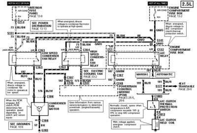

Mam prośbę, gdzie moge znależdz schemat od instalacji elektrycznej do klimy. Mam tam zwrcie w instalacji elektrycznej ale nie wiem gdzie mam tego szukać?

A schematy można znaleźć np. na płytce na jakimś zlocie - od grudnia 2004 trochę ich już było...
problemy się zaczeły gdy probek został z włączonymi światłami na 5h .
jak chciałem go potem odpalić to okazało się że połowa bezpieczników łącznie z głównym przepaliła się .probek tearaz jezdzi ale cały czas gdzieś jest zawarcie i przepala bezpiecznik od klimy a obroty na biegu jałowyn dochodzą do 2tyś klima wcześniej działała .

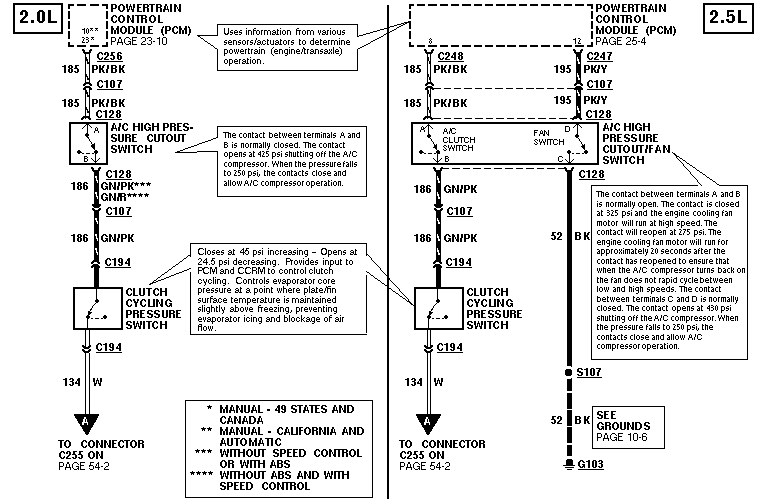

Najprostszy sposób bezpiecznego korzystania z nawiewy bez potrzeby załączania sprężarki klimy, to po prostu odpiąć wtyczkę zasilającą sprzęgło sprężarki. Ot, cała filozofia. Wilgoć dla nieszczelnego układu może być nawet zabójcza dla niektórych elementów, a dostające się zanieczyszczenia mogą szybko doprowadzić w późniejszym czasie do większych uszkodzeń.
Układ ogólnie jest zabezpieczany przez dwa presostaty. Jeden po niskiej stronie ciśnienia, drugi po wysokiej. Dodatkowo sterowanie odbywa się przez przekaźnik. Uszkodzenie któregoś z wymienionych elementów spowoduje, że klimatyzacja nie ma prawa się załączyć.

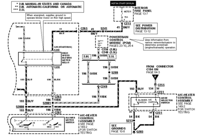

Robert, a masz może schemat do 2,5 V6?

Potrzebuję schematu instalacji elektrycznej klimatyzacji w Probe 2,5 V6...
