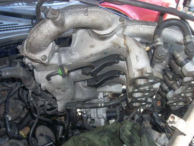

-- dodano 2009-04-26 19:25 --
-- dodano 2009-04-26 19:30 --
- a to widok dołu kolektora,,
-- dodano 2009-04-26 19:35 --
