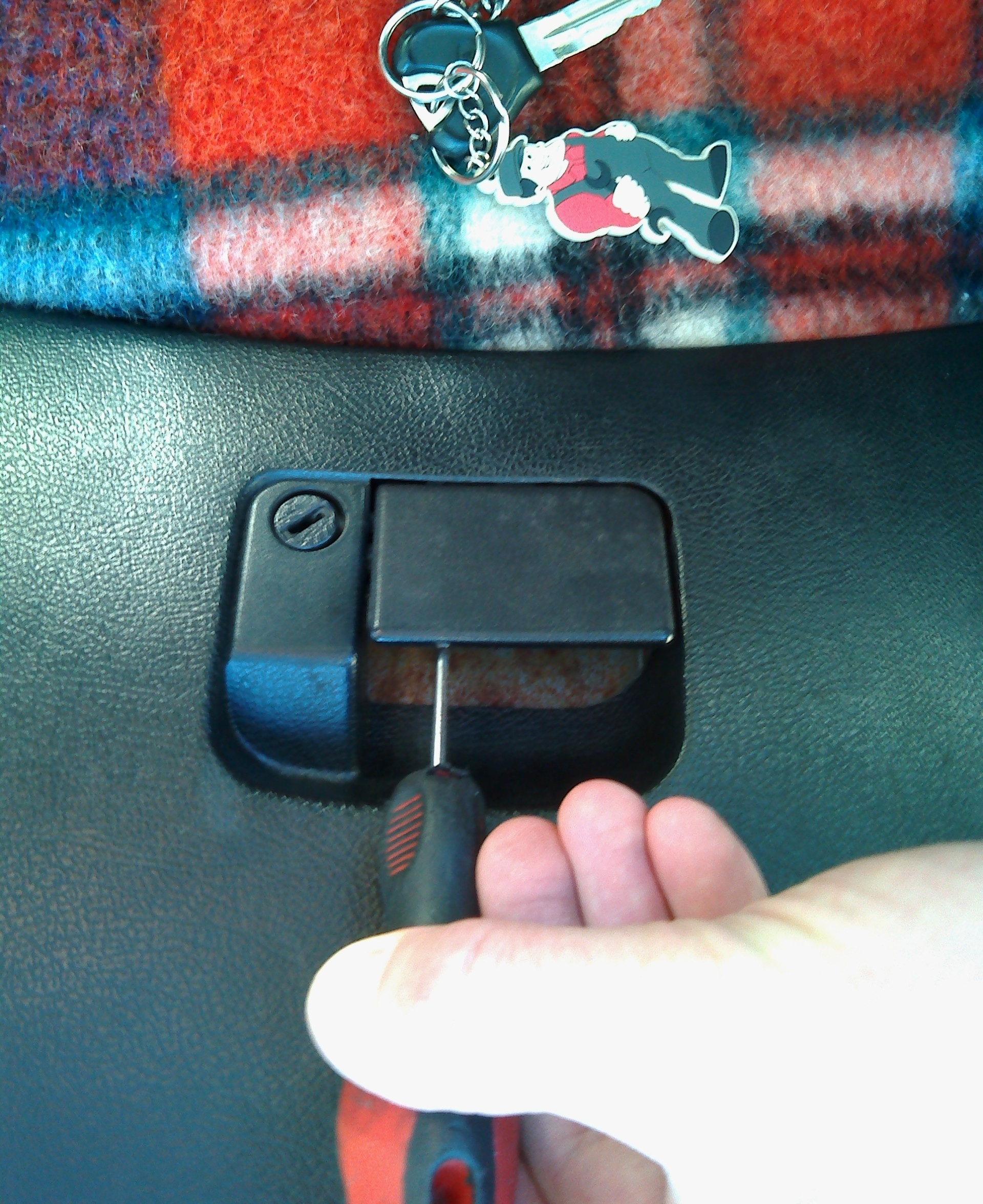

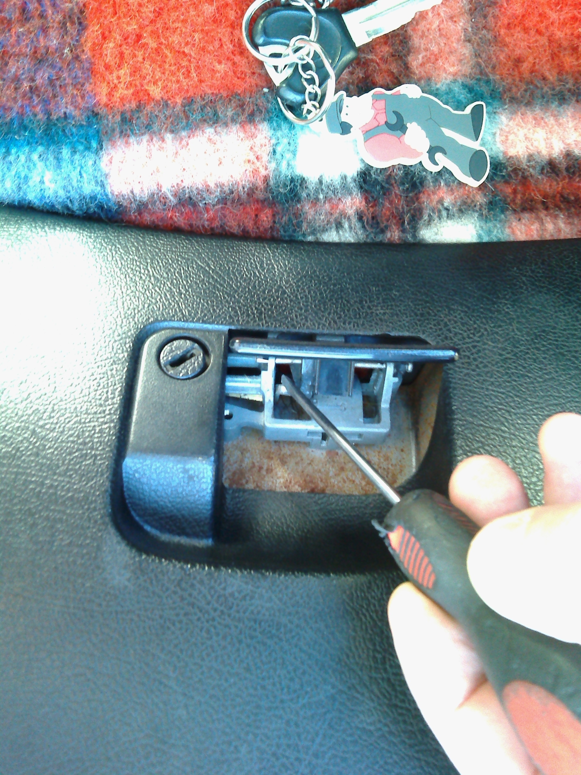

W moim probe jest zatrzaśnięty schowek, gdy go kupiłem tak już było, przydałoby się go w końcu naprawić, ale jak go otworzyć ktoś miał już podobną sytuację
Wkładam kluczyk, wkładka nie obraca się... . Nie mam pomysłu jak to bezinwazyjnie otworzyć.
Nie ukrywam, że bardziej od względów praktycznych ciekawi mnie zawartość schowka może znajdę 5zł
-- dodano 2015-02-13 19:15 --
Nijaki Zolak powiedział, że da się otworzyć zatrzaśnięty schowek śrubokrętem, ale już nie zdradził tajemnicy jak to zrobić więc żaden pożytek z takiej informacji
Gdy otwiera się pierwszy raz taki schowek, najlepiej jest wsunąć się pod deskę po stronie pasażera (plecami leżąc na progu a głowa na dywaniku) wtedy widać wszystko pod klamką schowka widać cały mechanizm, wystarczy czymś długim, cienkim i twardym nacisnąć zapadkę koloru złotego, aby zwolnić zatrzask zamka
Gdy robi się to już kolejny raz, to będziecie pamiętać w którym mniej więcej miejscu jest zapadka i nie trzeba się już tarzać po podłodze wystarczy siedząc na fotelu wsunąć pręcik pod klamkę (centymetr od jej początku w prawą stronę) i nacisnąć w dół owym pręcikiem i powinno się otworzyć.
Jutro zrobię fotki i wrzucę żeby to zobrazować

Re: Zepsuty zamek schowka
-- oryginalny post 2015-02-13 21:04 --
-- dodano 2015-02-16 17:07 --
trzeba nacisnąć tego dzyndzla, szybko, łatwo i przyjemnie, bez zbędnej dewastacji i wyłamywania śrubsztakiem
Obawiam się, że moja zarośnięta i zakazana morda nie kwalifikuje się do publicznego oglądaniavitek pisze:Robiąc foto-relację nie zapomnij zobrazować najważniejszego etapu naprawy-michal- pisze:(plecami leżąc na progu a głowa na dywaniku) wtedy widać wszystko
