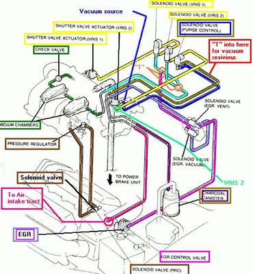

				wlozylem silnik z probe 2  2,5 v6 do mazdy mx3..  mam pare pytań/problemów
- w probe po stronie pasażera jest taka czarna puszka z ktorej idzie jeden wężyk do kabiny a drugi gdzies do silnika (co to jest i czy to musi byc podlaczone i jak ma byc podlaczone)
- nie rusza mi sie jeden vris(ten blizej przepływki), na poczatku oba nie dzialaly ale podlaczylem to inaczej i jeden działa - tutaj pytanie jak mam podlaczyc te wszystkie węzyki od vrisów
- silnik nie ma mocy (czy to moze byc spowodowane tym ze nie działaja vris lub mam pomieszane te węzyki od vrisów)

				Ta puszka to nie przypadkiem podciśnienia?
Wężyki od VRISów - łopatologicznie - mają być podpięte tak, że przez solenoid podciśnienie z silnika podłączasz do siłownika (pompki czy jak to zwać). Lewy solenoid do lewego siłownika, prawy do prawego
W Probku dużo rzeczy jest sterowanych podciśnieniami, popatrz czy dobrze je podłączyłeś.

				dzisiaj otworzylem recznie vris2 i autko inaczej jedzie. wiec musze te vrisy podlaczyc tak zeby dzialaly to powinno wtedy byc ok

				vrisy możesz mieć odłączone i na pewno nie będzie to skutkowało całkowitym brakiem mocy -samochód będzie przyspieszał około sekundy gorzej do setki ,sprawdzałem to u siebie

				podciśnienia opanowane, vrisy śmigają.
auto jedzie już o wiele lepiej, ale to jeszcze nie jest to
samochód przyspiesza nie równomiernie. odczuwalne jest tak jakby falowanie...
na co mam zwrócić uwagę ?
