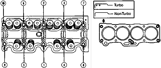

Miesiac temu kupilem probaska 2.2GT Igen. do remontu. Jestem juz na finiszu naprawy i mam problem - mianowicie wymienilem uszczelke pod glowica itd..... ale nie posiadam zadnych danych odnosie momentu i kolejnosci dokrecania srub glowicy. Jesli mozecie mi pomoc to bede bardzo wdzieczny a moze tez ja sie do czegos przydam (-:

Install the new cylinder head gasket, cylinder head and bolts. Tighten bolts in sequence shown in the following figure, to 40-42 N-m (29-32 lb-ft), then again to 80-86 N-m (59-64 lb-ft).
Tu masz momenty :D
A kolejność jest taka
góra głowicy od lewej strony 10, 6, 2, 3, 7
dół głowicy od lewej strony 9, 5, 1, 4, 8
Mam nadzieje że rozumiesz :roll:
: 2004-05-05 18:51
autor: Gość
Dokrecasz zaczynajac od srub srodkowych, a konczysz na zewnetrznych. Pierwsze dokrecenie 40-42Nm, drugie 80-86Nm.

Jakis czas temu pytalem na forum o to samo... a wiec wniosek nasowa sie sam "szukaj, az znajdziesz", ale co bys nie szukal za dlugo to... kolejność jest taka
a tak w ogole to upewnij sie czy w warsztacie ktory robil ci glowice nie obrocili ci kola rozrzadu, ja nie sprawdzilem i... no sam wiesz :( jak bedziesz mial jakies watpliwosci to wal smialo - temat znam az za dobrze :( powodzenia

Laki pisze:Install the new cylinder head gasket, cylinder head and bolts. Tighten bolts in sequence shown in the following figure, to 40-42 N-m (29-32 lb-ft), then again to 80-86 N-m (59-64 lb-ft).
Tu masz momenty :D
