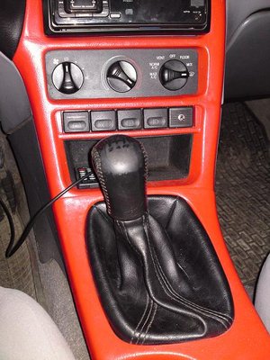

Może nie zauważyłeś, ale w degeneracji przełącznik od mocy nawiewu nie ma pozycji "OFF".
Nawet w tej pozycji jak na zdjęciu wentylator jest włączony.
Żeby wyłączyć nawiew trzeba ustawić przełącznik trybu pracy na "OFF".
W każdej innej pozycji wentylator pracuje.
